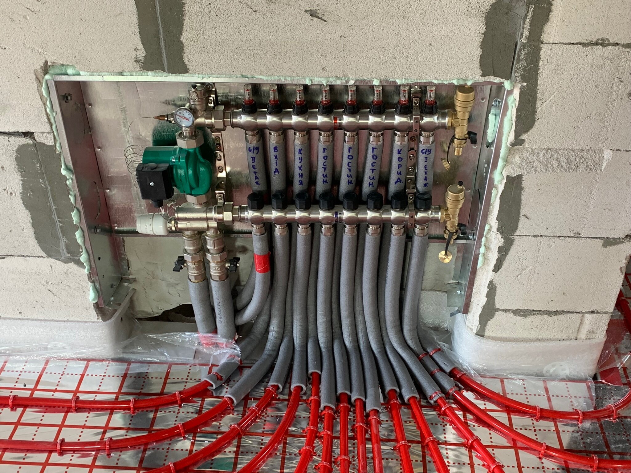

kovalenko Опубліковано: 3 лютого 2023 Поділитись Опубліковано: 3 лютого 2023 (змінено) Вітаю. Запропонували наступні котли, допоможіть пліз вибрати який все таки буде краще. 1. Котел DTM Universal 25kWt (+ вентилятор, мозги) - всього 38 000грн. 2. Котел METAL-FACH 25kWt верхнє спалювання (+ вентилятор, мозги) - всього 55 000грн. Вводні: Основне опалення - електричний котел Teknix 18kWt (але це плани, так як ситуація в країні показує інше) ГВП - бойлер непрямого нагріву 200л Розміщення котла - котельна в цоколі Опалювальна площа - до 180м/кв: Цоколь - ТП Перший поверх - ТП Другий поверх - радіатори Стіни - ГБ300+100мм мінвата Київська обл. Цікавить надійність роботи всієї системи, простота використання, ККД. Дякую! Змінено 3 лютого 2023 користувачем kovalenko Посилання на коментар Поділитися на інших сайтах More sharing options...
Сергей 31 Опубліковано: 3 лютого 2023 Поділитись Опубліковано: 3 лютого 2023 ТА будет или нет? Смесительные узлы на колекторах теплого пола стоят или нет? И.т.д. информации мало. Котел нужно увязывать с тем, что уже есть или планируется по системе отопления. Посилання на коментар Поділитися на інших сайтах More sharing options...
kovalenko Опубліковано: 7 лютого 2023 Автор Поділитись Опубліковано: 7 лютого 2023 1. ТА - це тепло аккумулятор? Ні, не буде. 2. На фото 3. Все вже сплановано і по ттх ці два котли я так розумію схожі. Монтуватись котельна буде все разом (котли, бойлер і т.д). 1 Посилання на коментар Поділитися на інших сайтах More sharing options...
Сергей 31 Опубліковано: 7 лютого 2023 Поділитись Опубліковано: 7 лютого 2023 Для Вас вижу более дорогой котел. Критично держать на котле заданную температуру, + смесительный узел в котельной который понизит температуру от ТТ, и обеспечит напор на коллектора ТП. У вас напорные группы ТП, они не работают без доп насоса. Вижу змеевик аварийного охлаждения котла. От ТТ до смесителя труба метал, после любой пластик. 2 Посилання на коментар Поділитися на інших сайтах More sharing options...
