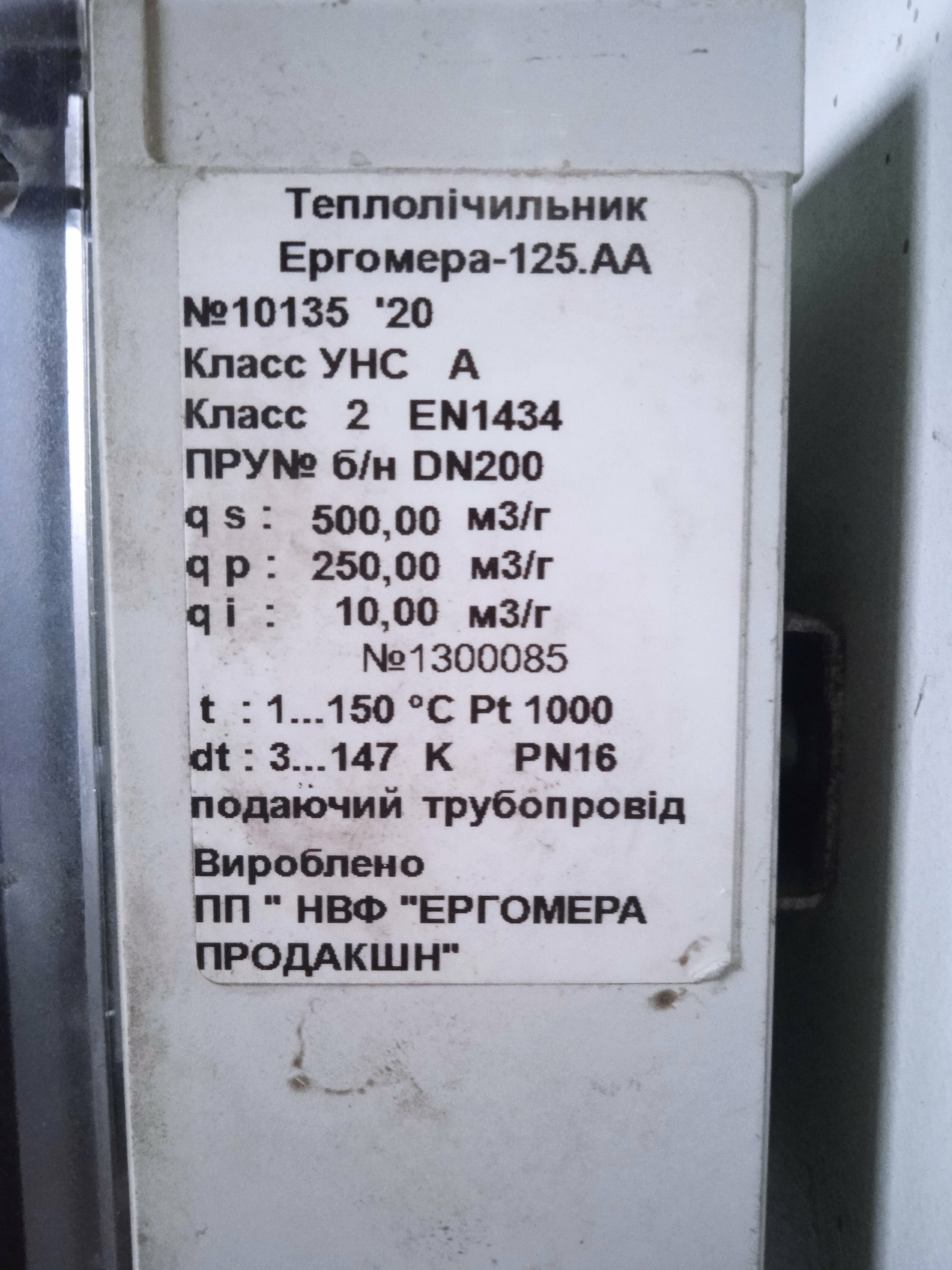

Якщо витрата теплоносія буде в зоні нормованої метрологічної похибки лічильника води - то ніякого викривлення не буде. Дивись яку витрату теплоносія показує лічильник під час "гри" із засувками та дивись метрологічні характеристики вашого приладу. Паспорт, або десь з інтернету.

Ну то qi, в нього 10 м3/год, це мінімальна витрата що може виміряти цей витратомір.
Перемикаючи поточні покази дивись яка витрата під час гри із засувками.
Я, до речі, так і не зрозумів, що ви маєте за мету. Звичайно, змінюючи витрату теплоносія від мережі ви змінюєте споживання тепла в цілому по будинку. Але якщо теплова схема теплопункту не передбачає такого методу регулювання то це може призвести до розбалансування системи опалення, в тому сенсі що у частини споживачів подача тепла не зміниться зовсім, у частини зменшиться пропорційно, а у частини будуть зовсім холодні радіатори.
Треба дивитися яка там теплова схема. Можливо, вам краще знайти спеціаліста або спеціалізовану організацію, отримати консультації.
Або піднапружтеся, дайте більше даних, можливо, вам допоможуть тут :-)

Это тепличный комбинат, поэтому "игра"- это единственный метод удержания в теплицах точной температуры. А моя цель -это убедиться в точности показаний счётчика в конце суток. Просто начальство зациклены на том сколько мы выдадим тепла- чем больше тем лучше и у нас уже возникло что-то на подобии конкуренции, ну типа:-"а почему Вася выдал больше а "Петя меньше"?!
Но я почему то не могу успокоиться по поводу такой хаотичной подачи давления и расчетов. Просто я думал что расчет идёт исходя из уравновешенной работы насоса, без этой дрочиловки задвижками. Ну вот сегодня я на работе, будет время -попробую проконтролировать если дать меньше 10м- что произойдет?!
