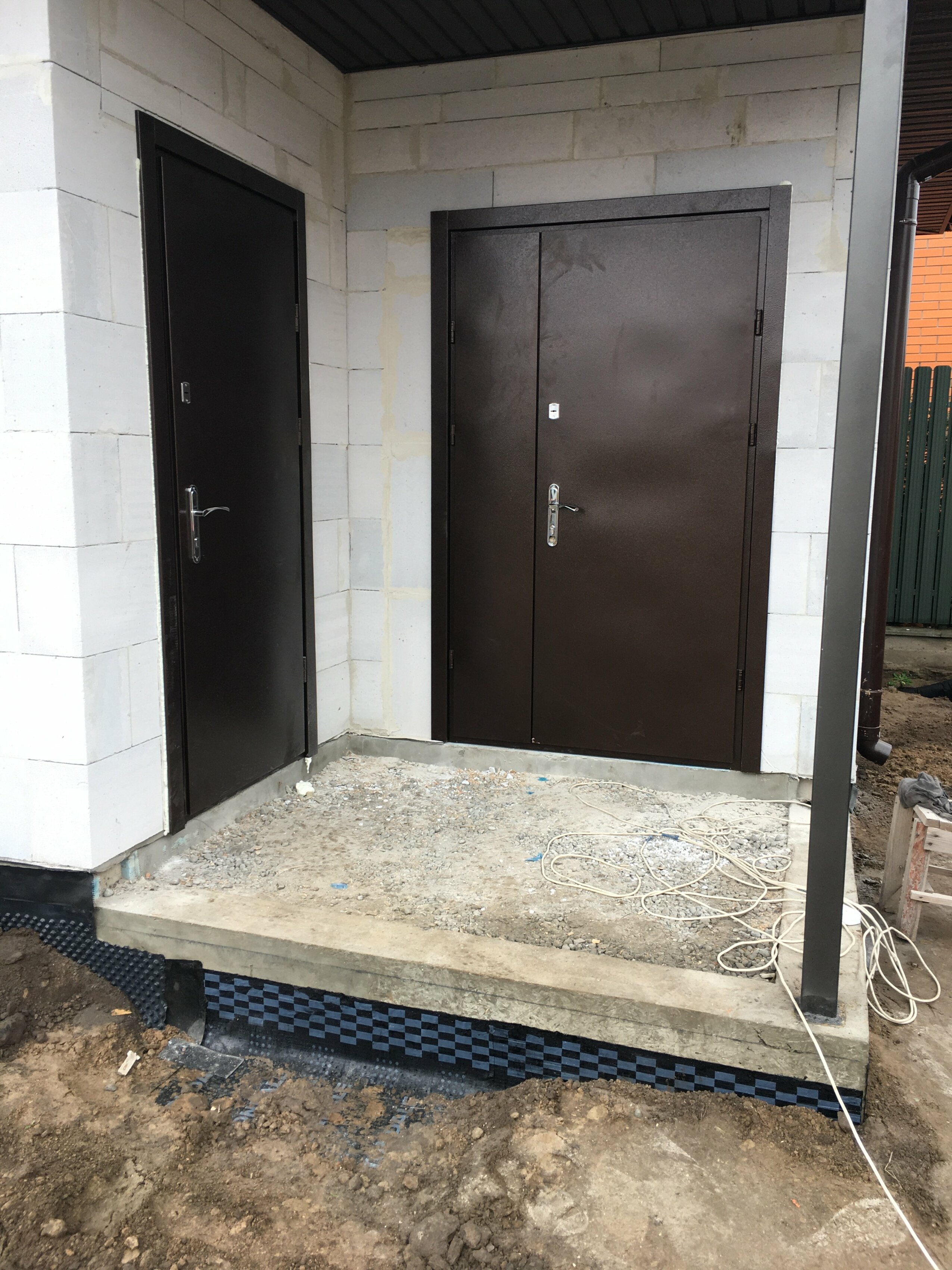

Шукаю майстрів фасадчиків! Бориспілький р-н. М.Олександрівка
Michael_A
1.Зробити цоколь
2.Пошпаклювати тонким шаром по газоблоку і нанести камінцеву штукатурку. Також пошпаклювати стіни з середини, зробити відкоси 2 вікна 2 двері.
Роботу виконати по технології, з гарантією. Площа під штукатурку 72 м2.
3.Підшити потолок, пластиковою вагонкою.
Питання і уточнення по т. (063)354-08-80 Михайло
Доброго вечора, газоблок і камінцева штукатурка не дуже сумісні.
Камінцева штукатурка не паропроникний матеріал. А газобетон паропроникний матеріал.
Можуть бути проблеми з відслоюванням штукатурки.  Пара буде проходити через Гб і зупинятись на штукатурці, збиратись, замерзати, відстрілювати.
І по технології фасад потрібно робити з склосіткою, яка утоплена в шар фасадної суміші.
Дякую від всіх форумчан за лікбез, штукатурку звичайно ж будемо застосовувати силікат-силіконову/силіконову по газоблоку ну і звичайно ж на сітку :)
