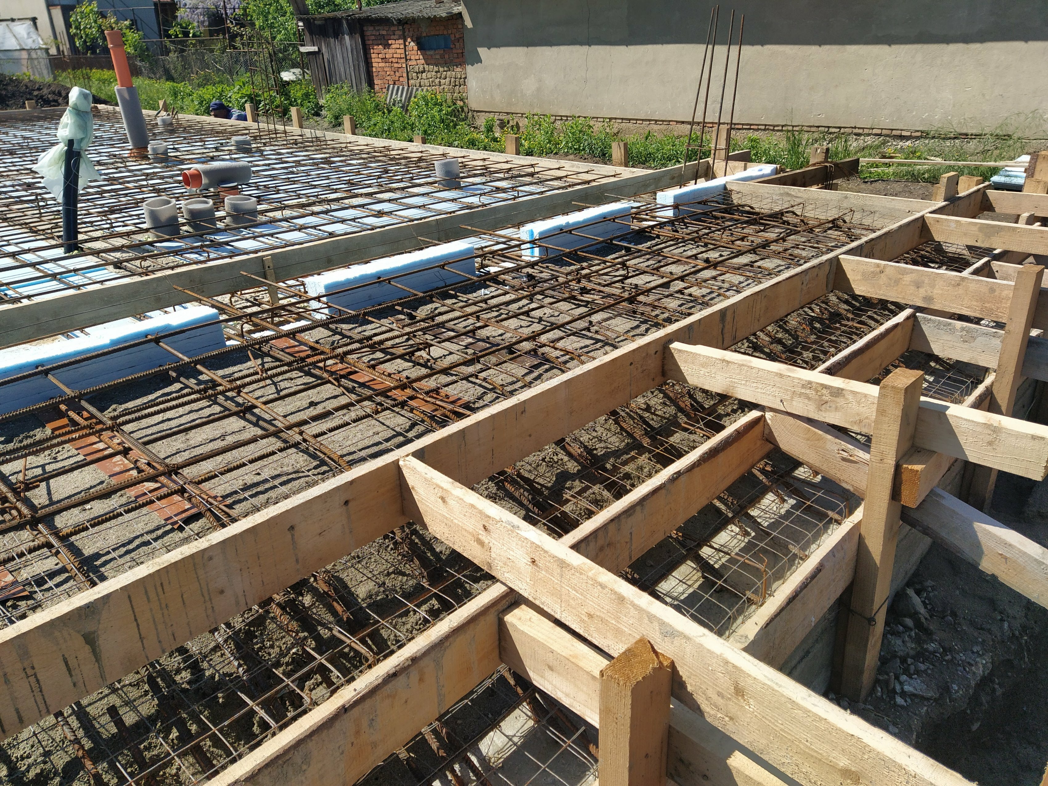

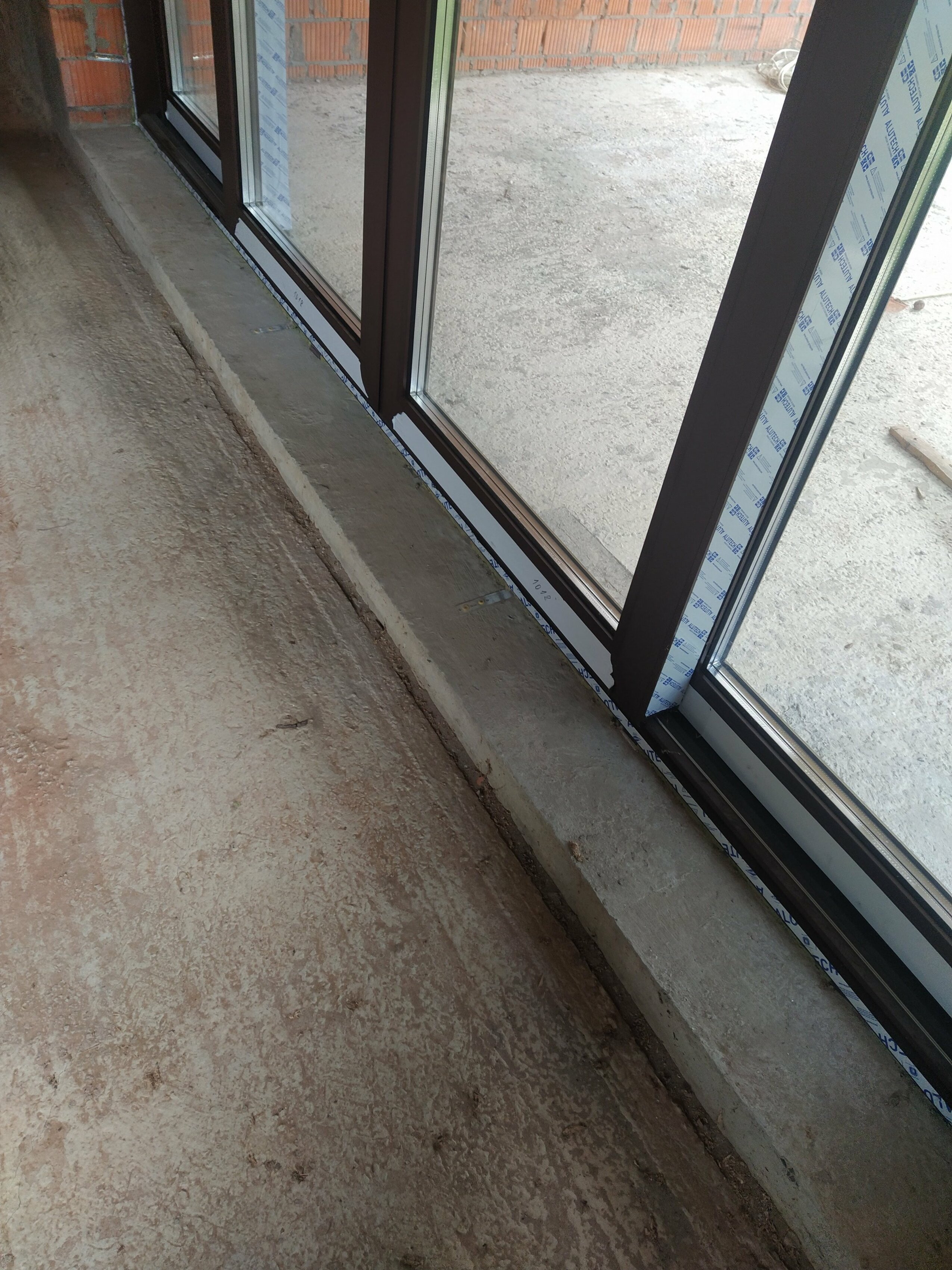

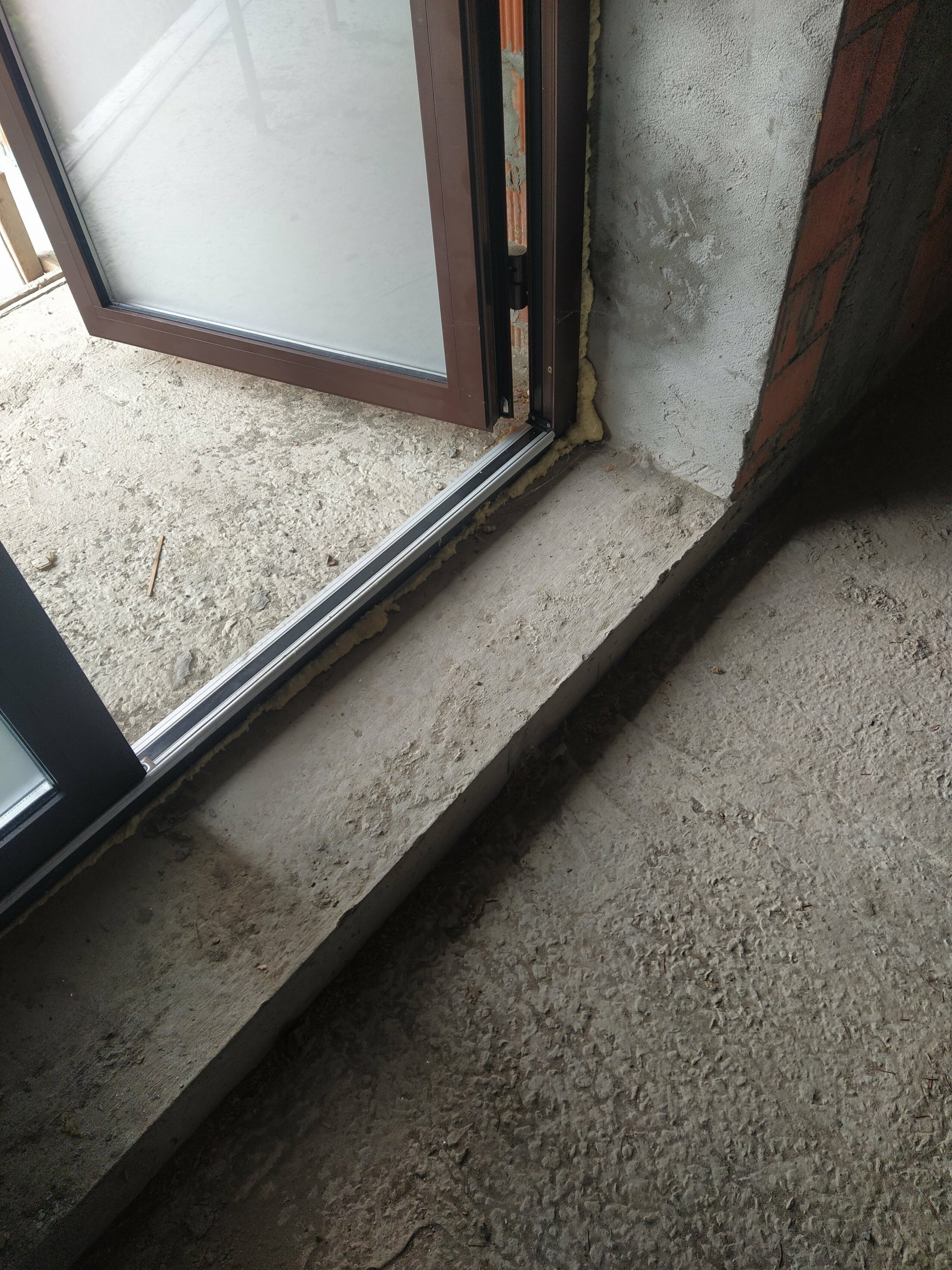

Маю всередині будинку два мостики холоду - виступ плити з вхідного ганку та плити тераси. Під час заливки бетону робив вертикальні термовставки з ЕППС 10 см щоб відділити плиту від будинку, але думаю що цього буде замало і всередині знадобиться додатковий обігрів. Планую обігріти ці ділянки електрокабелем, підкажіть як правильно це зробити на такій вузькій площі? І запас по висоті для пирога підлоги там також досить малий...
Утеплювач потрібен для зменшення витрат електроенергії. Якщо його не буде, кабель все одно виконає свою задачу, але з більшою кількістю енергії.
Тобто можу вкладати кабель без утеплювача відразу в шар плиточного клею? А який кабель краще брати і яка відстань між рядами має бути у моєму випадку?
Так.
