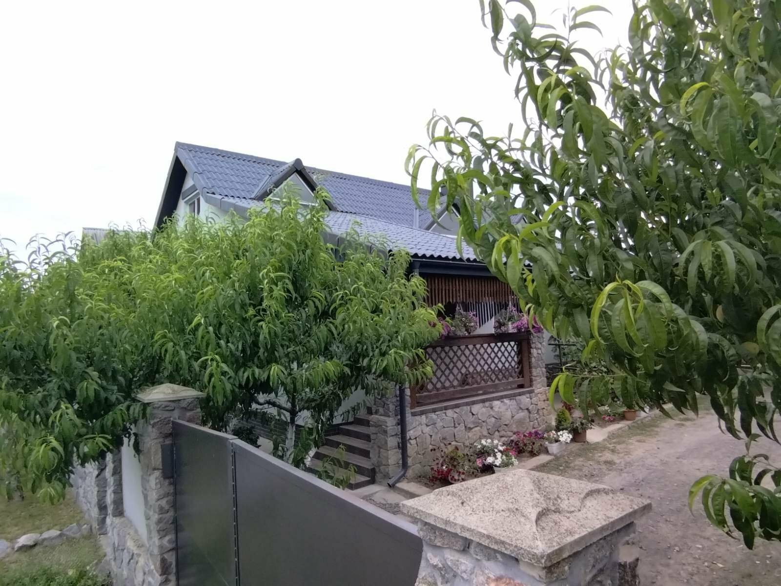

Doctor Haus Опубліковано: 26 червня 2023 Поділитись Опубліковано: 26 червня 2023 (змінено) Привіт! У мене участок розташований на уклоні і ворота завжди відкривались всередину,але були проблеми зимою(сніг,лід і.т.д.).Зараз хоче покласти на проїзд тротуарну плитку і питання ,чи можна зробити щоб ворота відкривались назовні(по плитці лід не сильно подовбеш.)Питання? Чи взагалі так можна робити і які варіанти щоб переварити петлі(ворота металічні)? Дякую.Фото,яку знайшов,але хоча б ворота видно. Змінено 26 червня 2023 користувачем Doctor Haus Посилання на коментар Поділитися на інших сайтах More sharing options...

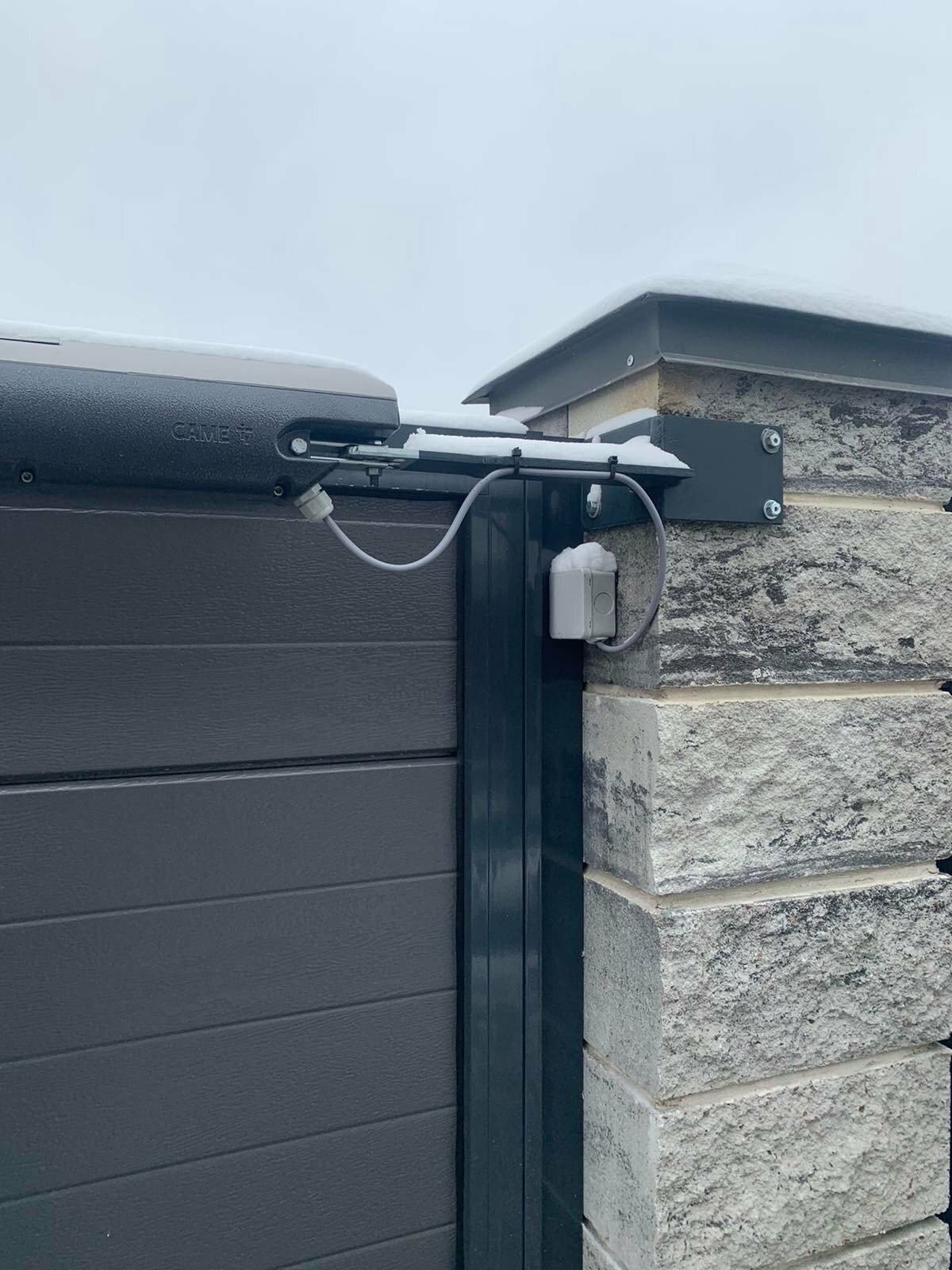

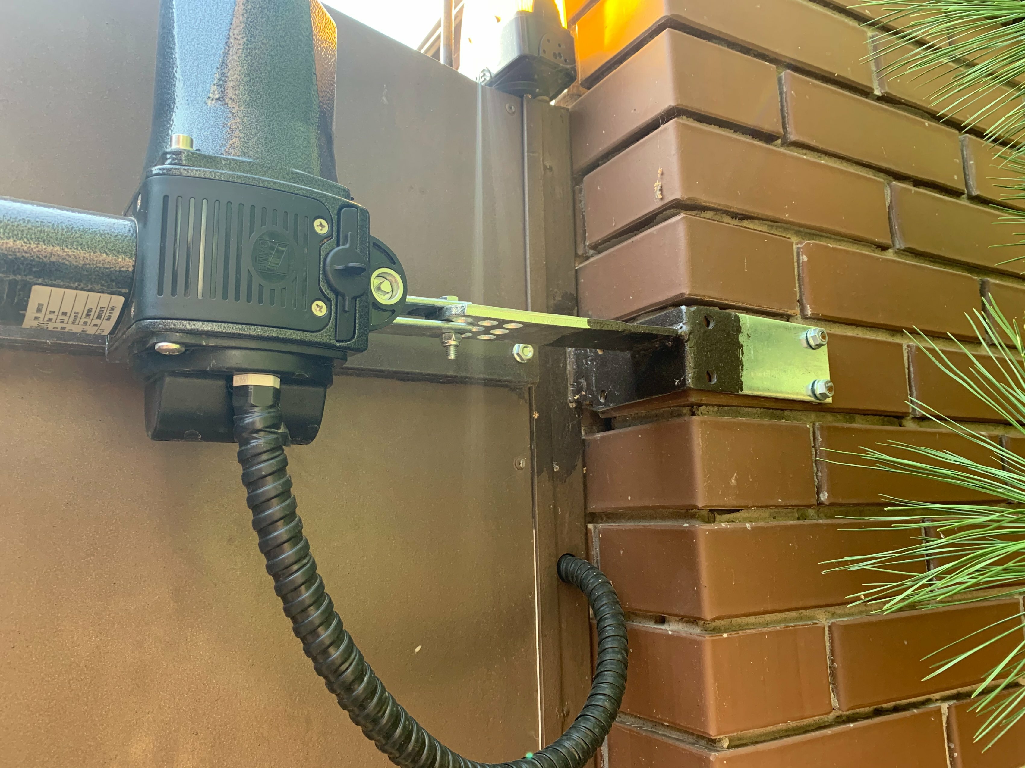

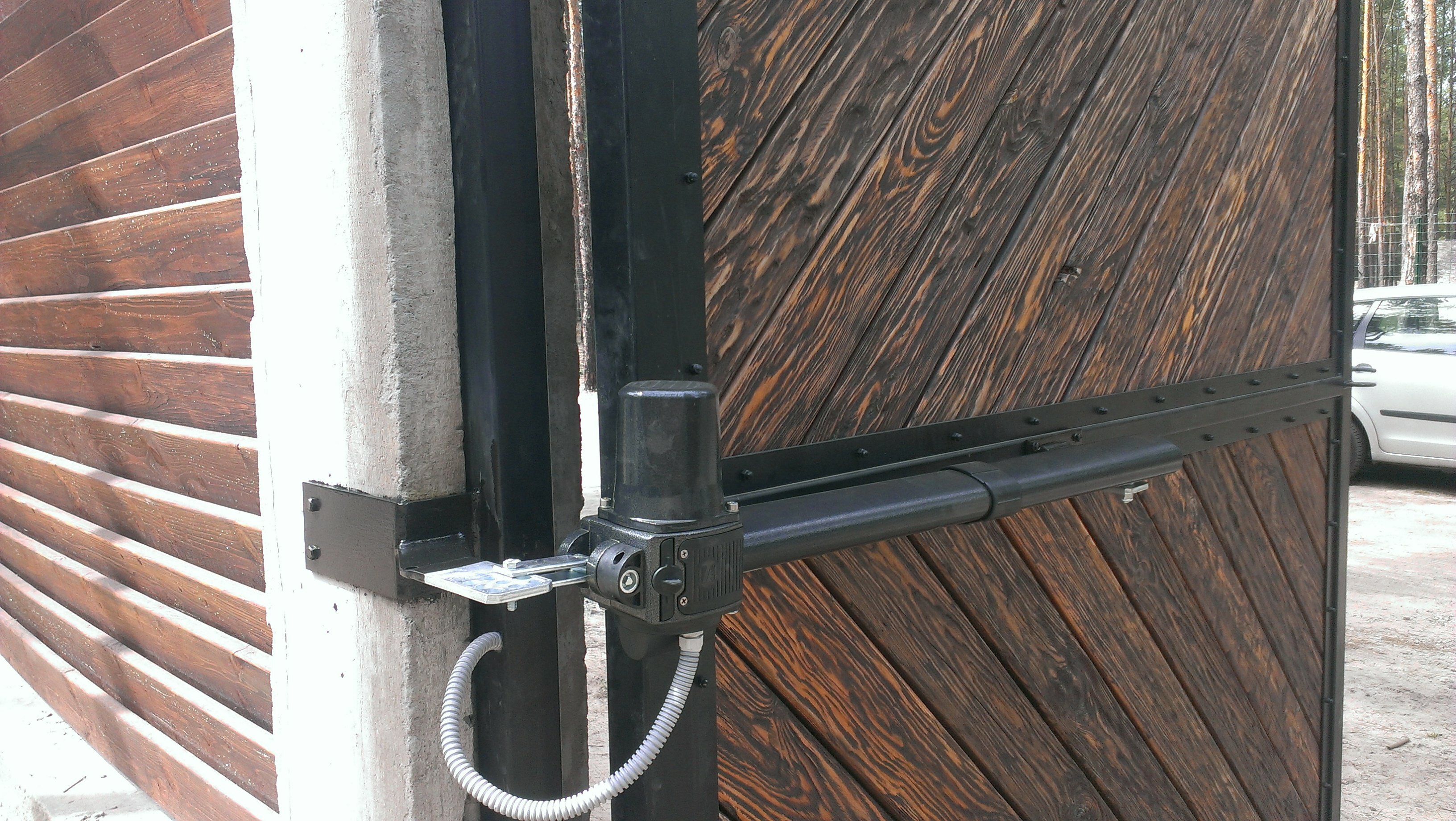

Вратарь Опубліковано: 27 червня 2023 Поділитись Опубліковано: 27 червня 2023 Переварити петлі з двору на вулицю, переставити центральний упор та фотоелементи, автоматику переставити в проєм. Ширина проїзду зменшиться на 35-40 см. 1 Посилання на коментар Поділитися на інших сайтах More sharing options...
Doctor Haus Опубліковано: 27 червня 2023 Автор Поділитись Опубліковано: 27 червня 2023 Дякую,тільки не зрозумів чому ширина зменшиться ?Це якщо ставити автоматику то вплине на ширину? Посилання на коментар Поділитися на інших сайтах More sharing options...
Вратарь Опубліковано: 25 липня 2023 Поділитись Опубліковано: 25 липня 2023 Зменшиться за рахунок кронштейну привода та самого привода в проємі. Посилання на коментар Поділитися на інших сайтах More sharing options...
