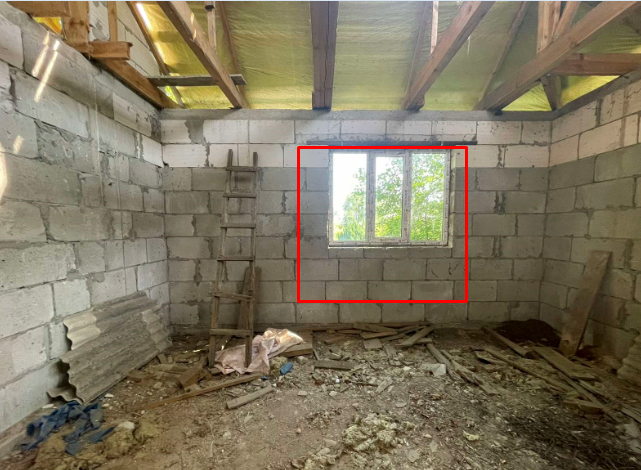

Всем привет! В строительстве новичок, нужно ваше мнение.

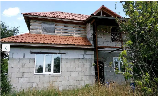

Есть дом из газоблока, уложен на ребро (20 см). Армопояс сделан. Дому 10 лет. Выстоял отлично)
Планирую достроить полноценный второй этаж из газоблока.
Хочу заменить и немного сдвинуть 1 окно (фото 1) на большего размера, будет шире и выше - 200х160 см

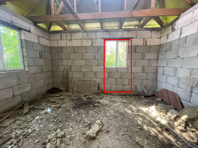

На другой стене планирую вместо окна сделать дверь с выходом на террасу (фото 2)
Подскажите пожалуйста, можно ли сделать такую врезку, как правильнее? Благодарю!

15 часов назад, pava467 сказал:
Накрытый пленкой!?
41 минуту назад, DimaF сказал:
Накрытый пленкой!?
Прикрепил фото, он накрыт полноценной крышой. Не затикает
Армопояс у вас какой-то худенький. Если там 10 см, то не стоит убирать под ним опору т. к. скорее всего там два прута арматуры, которые не сраборают на излом.
Окна можно увеличивать вертикально хоть до основания. Т. е. из окна сделать дверь - это нормальная история. А вот сдвигать или расширять - очень рисковано, учитывая что нормальных перемычек нет и армопояс очень условный и нет мауэлрата.

Откровенно говоря дом жиденький.
Я бы о то недоразумение, что второй этаж убрал бы и расширил первый.
