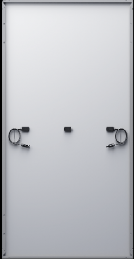

Vikctor Опубліковано: 2 вересня 2024 Поділитись Опубліковано: 2 вересня 2024 25 минут назад, DimaF сказал: Ну я тоже с начала замахнулся на 550 ватные или выше, но в наличии их не было, а 430-х валом, и они по размеру вроде меньше. И отдача с 1 квадрата почти одинаковая, поставил 430. Підозрюю що наразі вже будь-яких валом. І з одного квадрату віддача у всіх одного типу практично однакова. Але в мене в два ряди на одному скаті панелі не стануть, а в один ряд розумніше встановити якомога більші (в сенсі довші) панелі. П.С.: а у всіх панелях з дротами одразу змонтовані роз'єми мс-4 як на малюнку знизу? Бо я чомусь думав, що в комплекті панелей лишень два голих дроти і треба купувати додатково купу ціх конекторів. Посилання на коментар Поділитися на інших сайтах More sharing options...
Vikingua Опубліковано: 2 вересня 2024 Поділитись Опубліковано: 2 вересня 2024 всі панелі обладнанні коннекторами фактично паенлі 585 це типу професійні для наземного монтування, банально завеликі.... на кришу ставлять меньші за розміром, бо легші і більше варінтів гарно під площу підібрати Але то в "них" в нас кожен робить що і як доступно і як вважіє за краще 4 Посилання на коментар Поділитися на інших сайтах More sharing options...
DimaF Опубліковано: 2 вересня 2024 Поділитись Опубліковано: 2 вересня 2024 5 часов назад, Vikctor сказал: Але в мене в два ряди на одному скаті панелі не стануть, У меня скат примерно 3 метра, и 2 ряда по 1.70, это выступ по 20 см, снизу и сверху, терпимо, и глаз не цепляется особо. А 550 вт, это 2 метра, визуально - хуже бы смотрелось) 5 часов назад, Vikctor сказал: а у всіх панелях з дротами одразу змонтовані роз'єми мс-4 як на малюнку знизу? Ага) Посилання на коментар Поділитися на інших сайтах More sharing options...
