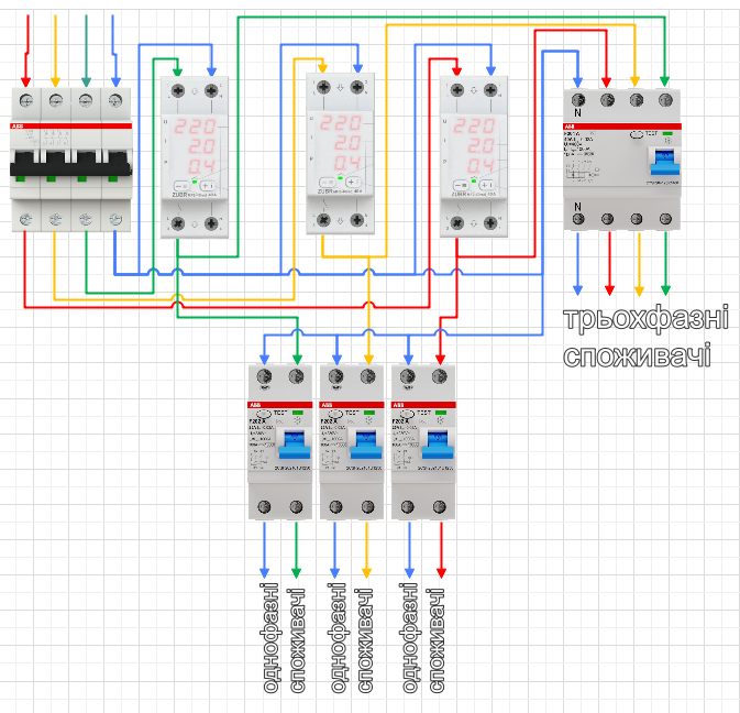

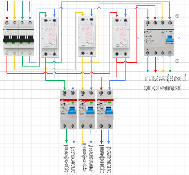

igorrius Опубліковано: 17 серпня 2023 Поділитись Опубліковано: 17 серпня 2023 (змінено) 12 минут назад, gaset сказал: Іншими словами. Фазу реле напруги доєднали до ДІФ реле. А нуль після нельзя мимо узо подключать ни фазу , ни ноль , фазы пришли - фазы вышли , ноль пришел и ноль ушел , две нулевые шинки до и после узо нельзя соединять , они на изоляторах и изолированы друг от друга Змінено 17 серпня 2023 користувачем igorrius 1 Посилання на коментар Поділитися на інших сайтах More sharing options...
gaset Опубліковано: 18 серпня 2023 Автор Поділитись Опубліковано: 18 серпня 2023 11 часов назад, Dmode сказал: Ці модні релє можуть відключати фазу разом з нулем, тому додали вихід для N. У вашому випадку можна зробити без транзиту нуля через зубр. А можна і використати доступну функцію транзиту. Ну, дуже дякую! Посилання на коментар Поділитися на інших сайтах More sharing options...
Abc Def Опубліковано: 11 червня 2024 Поділитись Опубліковано: 11 червня 2024 привіт @gaset, намагаюся для себе зрозуміти. abb ж вирубає всі 4 - відповідно і зубри на вхід вирубуються. чи у вас нуль на зубри з abb а фази напряму були? (якщо останнє то це божевілля більше ніж в мене намутили) Посилання на коментар Поділитися на інших сайтах More sharing options...
