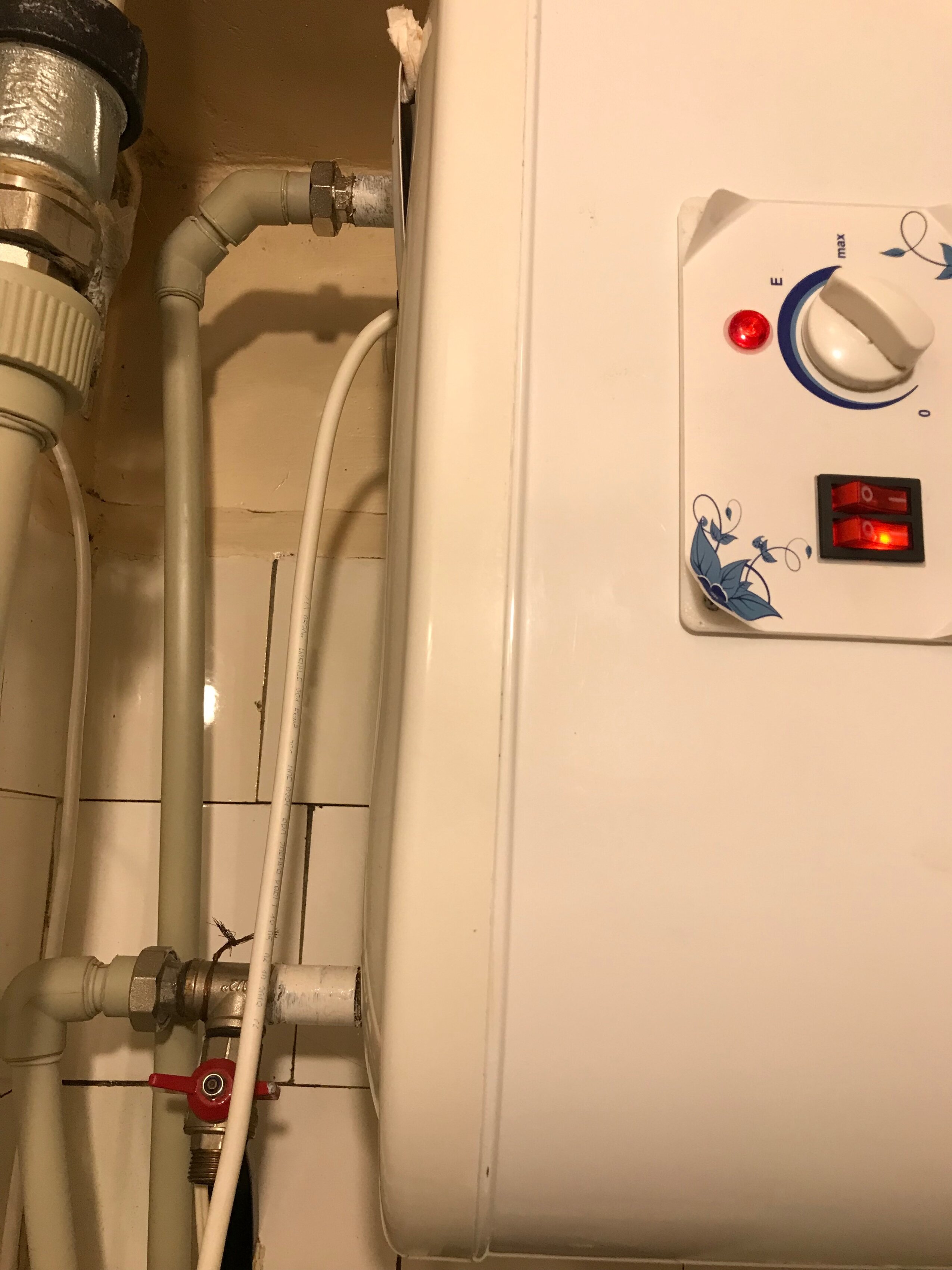

срабатывает УЗО из-за бойлера
igorrius
9 часов назад, Фрай сказал:
поаккуратнее с бойлером, бо буде отаке
наверное забыли поставить клапан аварийного сброса давления

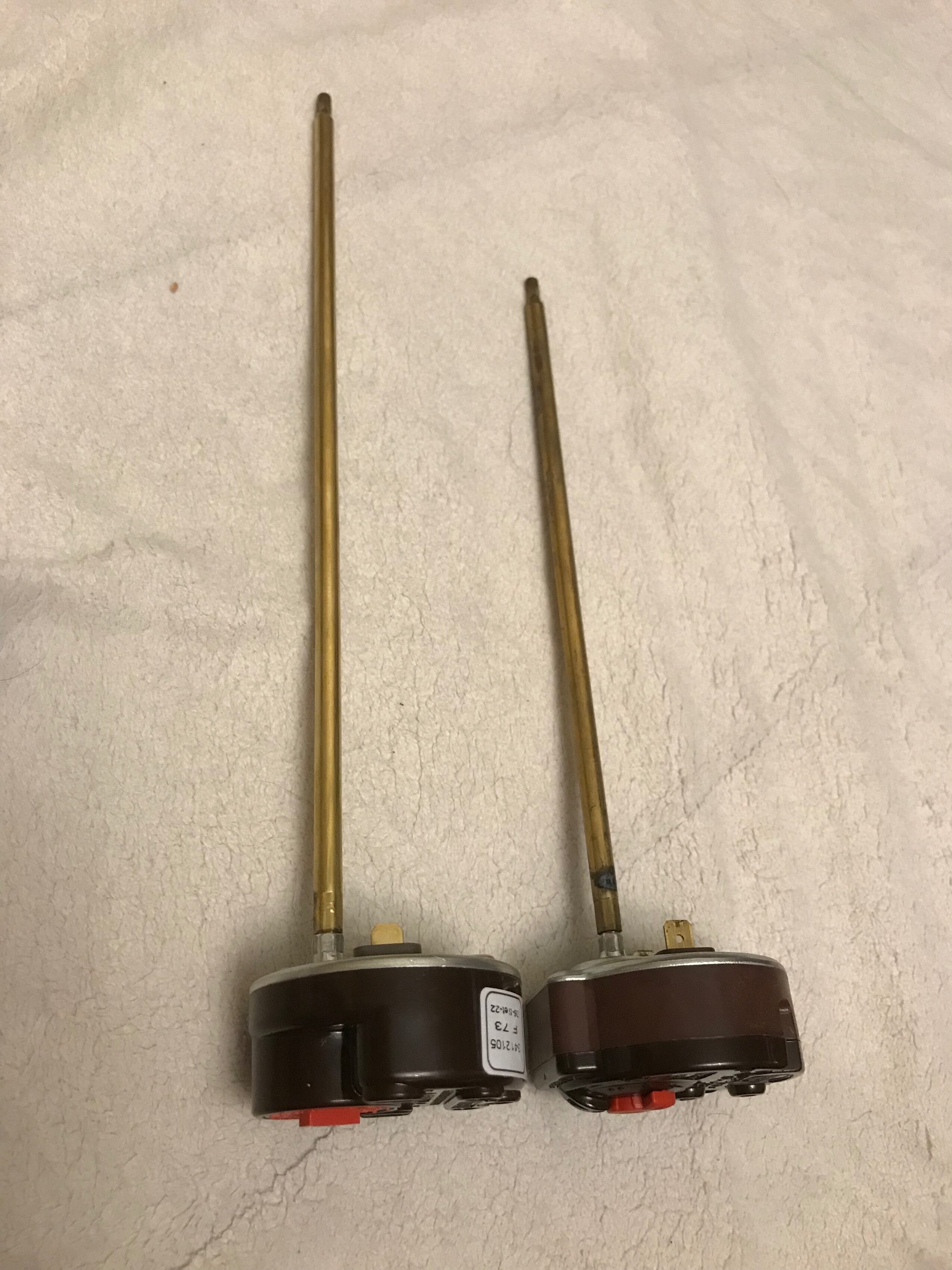

а подскажите пожалуйста , есть ли какая то разница в длине стержня термостата ?  длина как то сказывается на надежности или на качестве работы термостата , на что влияет этот параметр ?
оказалось , подмокший термостат оригинальный , длина 220мм ,проработал пару часов и перестал клацать , не включает нижнюю бочку .
я зашел в магазинчик , попросил термостат под тэн , который они мне продали и мне продали  термостат со стержнем длиной 270 мм.
я спросил , есть ли покороче штырь , у меня места там крайне мало , не смогу вставить - продавец сказал , что он будет работать лучше , он как раз под этот тэн .
и таки да , места не хватает вставить термостат .
вот теперь выбор : либо менять на более короткий штырь и по - быстрому его смонтировать  , или снимать бойлер со стены , сливать воду, все размонтировать - перемонтировать , чтоб подключить термостат с длинным штырем .
есть смысл заморочиться с перемонтажом бойлера , снимать его со стены ,хоть что то даст удлиненный штырь ? или вообще не имеет значения длина ?
Змінено користувачем igorrius
наверное ж не зря производитель производит термостаты с разной длиной штыря ?
иначе кто бы покупал с длинным ?
условный монтажник купил термостат с коротким штырем и везде может его впихнуть
он компактнее ,  удобнее в транспортировке и наверняка дешевле .
такой себе универсальный дешевый и сердитый вариант - коротыш, это длинный в короткую трубку не впихнешь.
но ведь берут длинный зачем то , где есть длинная трубка ?
он наверное надежнее  ,чем длиннее - тем надежнее ?

26 минут назад, igorrius сказал:
Вам для горизонтального длина - пофиг.
  • Дякую 1
8 минут назад, ashim1990 сказал:

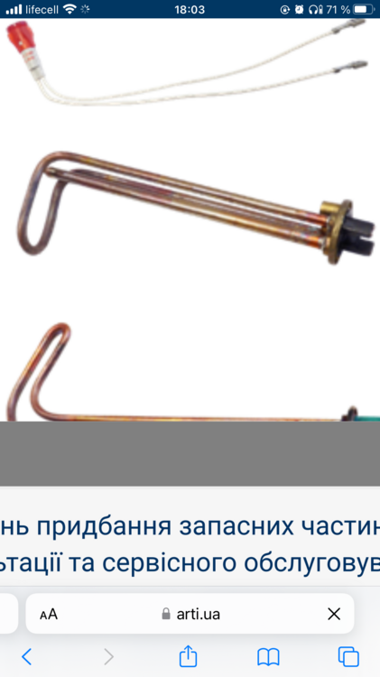

а расположение тэна принципиально ?
вниз трубкой с термодатчиком ,
или сбоку , как было до моего вмешательства ?
Как по мне, тэн пониже, термодатчик посредине.

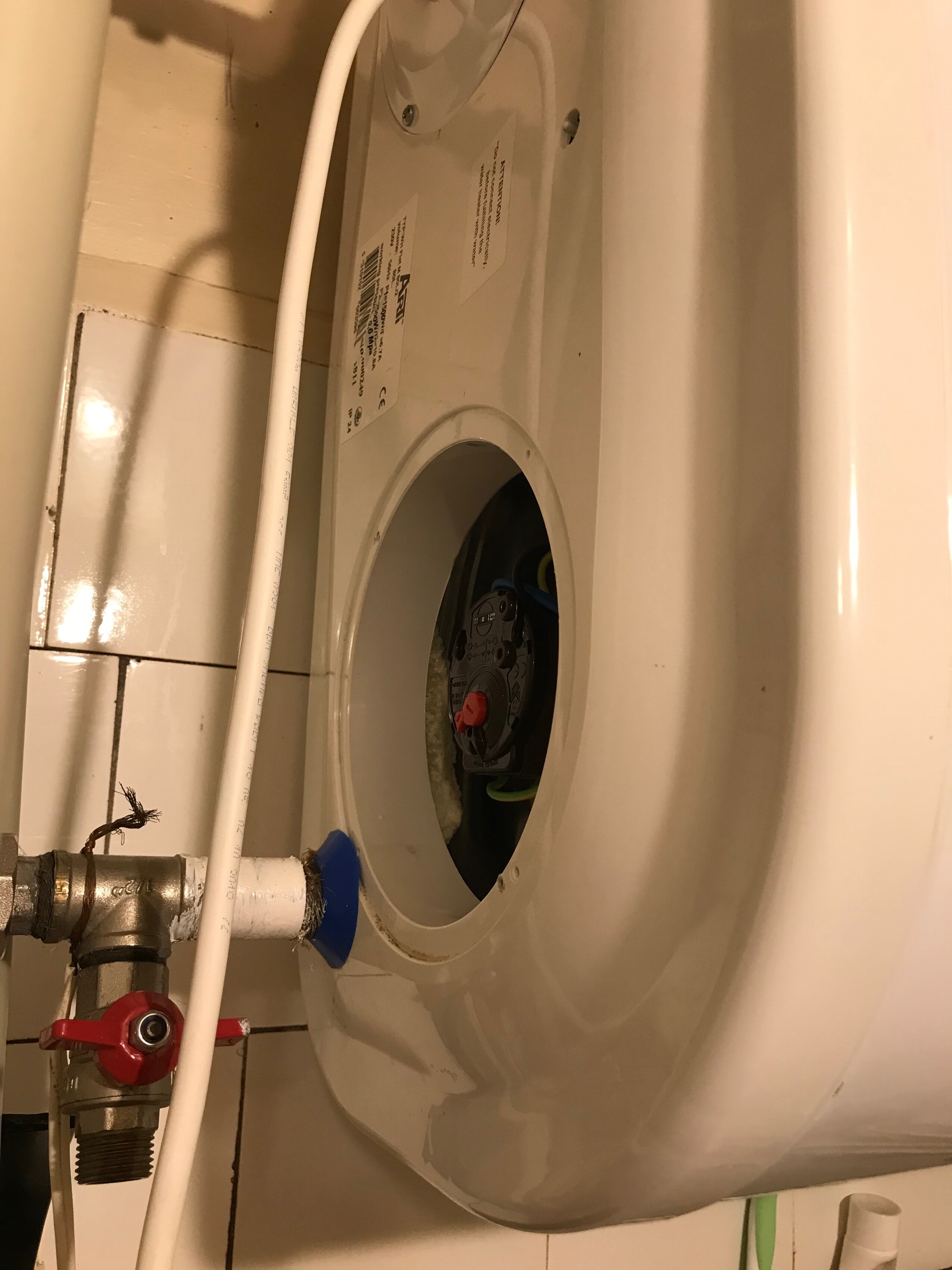

так как все - таки вынимать изогнутый тэн из горизонтального бойлера ?
пока бочка не в бойлере - в нее впихнули изогнутый тэн , все смонтировали , запенили перой - и вуаля .
изогнутый тэн вынимается и вставляется под углом , а как же это делать , когда к фланцу есть только узкий мини колодец и места там не много ?
получается надо боковую крышку как то срывать и разбирать корпус бойлера ?

56 минут назад, ashim1990 сказал:
Может, поискать неоригинал?
Надо будет рано или поздно как то сначала оригинальный тэн вытащить ( выше на фото) . И новый , даже не оригинальный, все равно должен быть с крючком , чтоб всю бочку прогревать .  Наверное надо боковую крышку отрывать , чтоб под нужным углом можно было выворачивать кривой тэн в процессе монтажа или демонтажа .
7 минут назад, igorrius сказал:
Ну, а что делать? Значит, надо отрывать. Потом как-то на место приладите.
