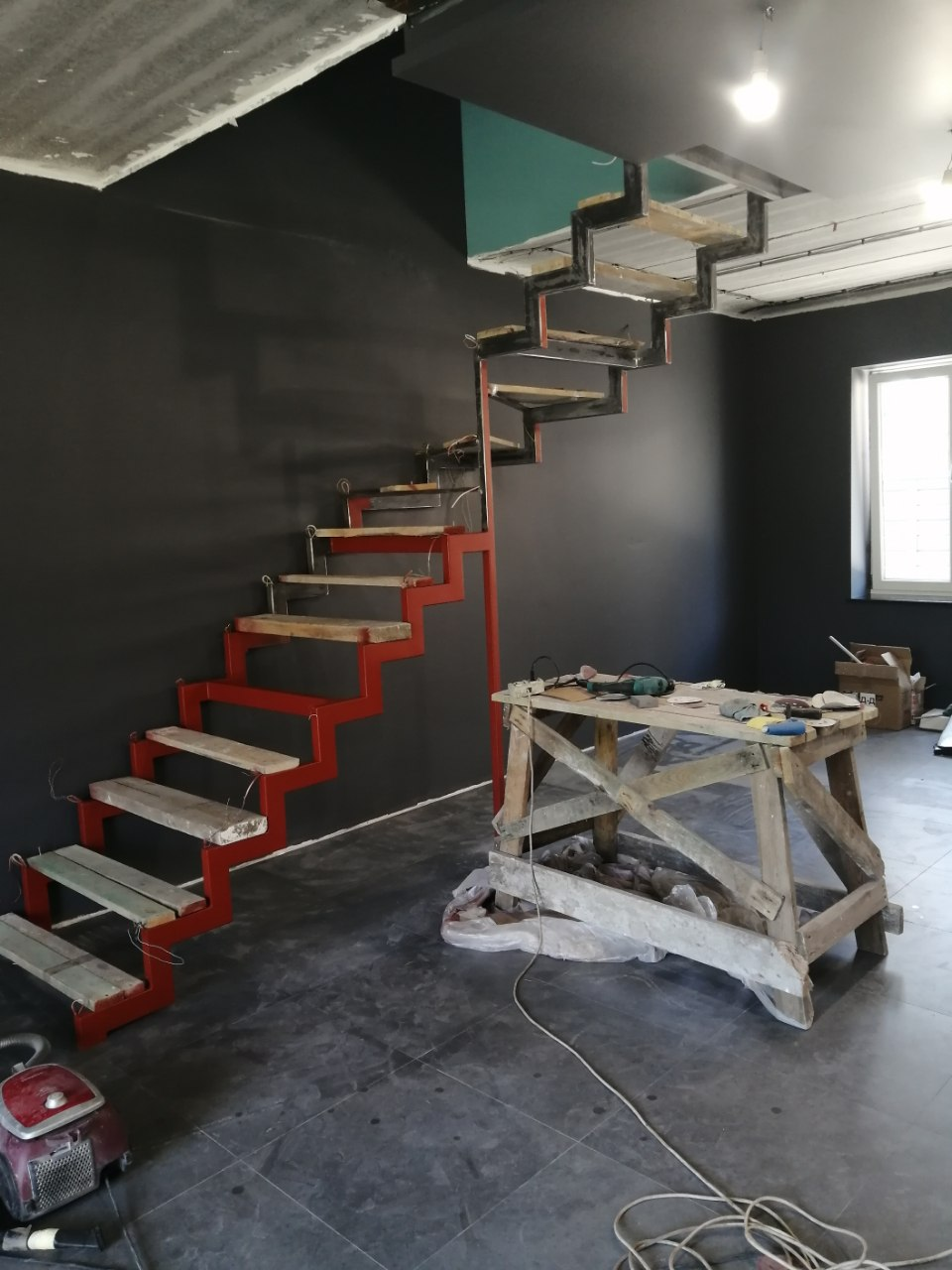

Черная матовая краска для стальной лестницы.
psy
Здравствуйте, подскажите какую взять краску что бы была с фактурой и могла скрыть мелкие огрехи, нужна чорная матовая. image.thumb.png.f0181f223da2d03f840230b6da40389a.png

Hammerite не раз использовали. Никогда не подводила!
Именно текстурные
Вы о молотковой?
В 11.10.2023 в 00:20, psy сказал:
Какого производителя посоветуйте?
Hammerite самий відоміший. Але ми використовуюємо аналоги відчизняних виробників фарбекс, композит та ін. Є ще норм варіант Ролакс з металевою стружкою, ми Рлаксом іноді перила з чорного металлу фарбуємо

20 часов назад, psy сказал:
Но она глянцевая, да!?
Металізована Ролакс нагадує як сажа чорне.
  • Дякую 1
В 22.10.2023 в 15:41, psy сказал:
Не то чтобы блестит как глянцевая эмаль. Но точно матовой назвать нельзя.
Почти глянцевая ))
Она достаточно органично на металлических поверхностях выглядит, не искусственно.
  • Дякую 1

купил. покрасил. очень классный эффект. будто кованная поверхность. единственный мнус - быстро сохнет и второй со=лой нужно красить минут через 10-20 или аж через неделю
В 23.10.2023 в 12:20, vivasan сказал:
ефект фарбованого чавуна
