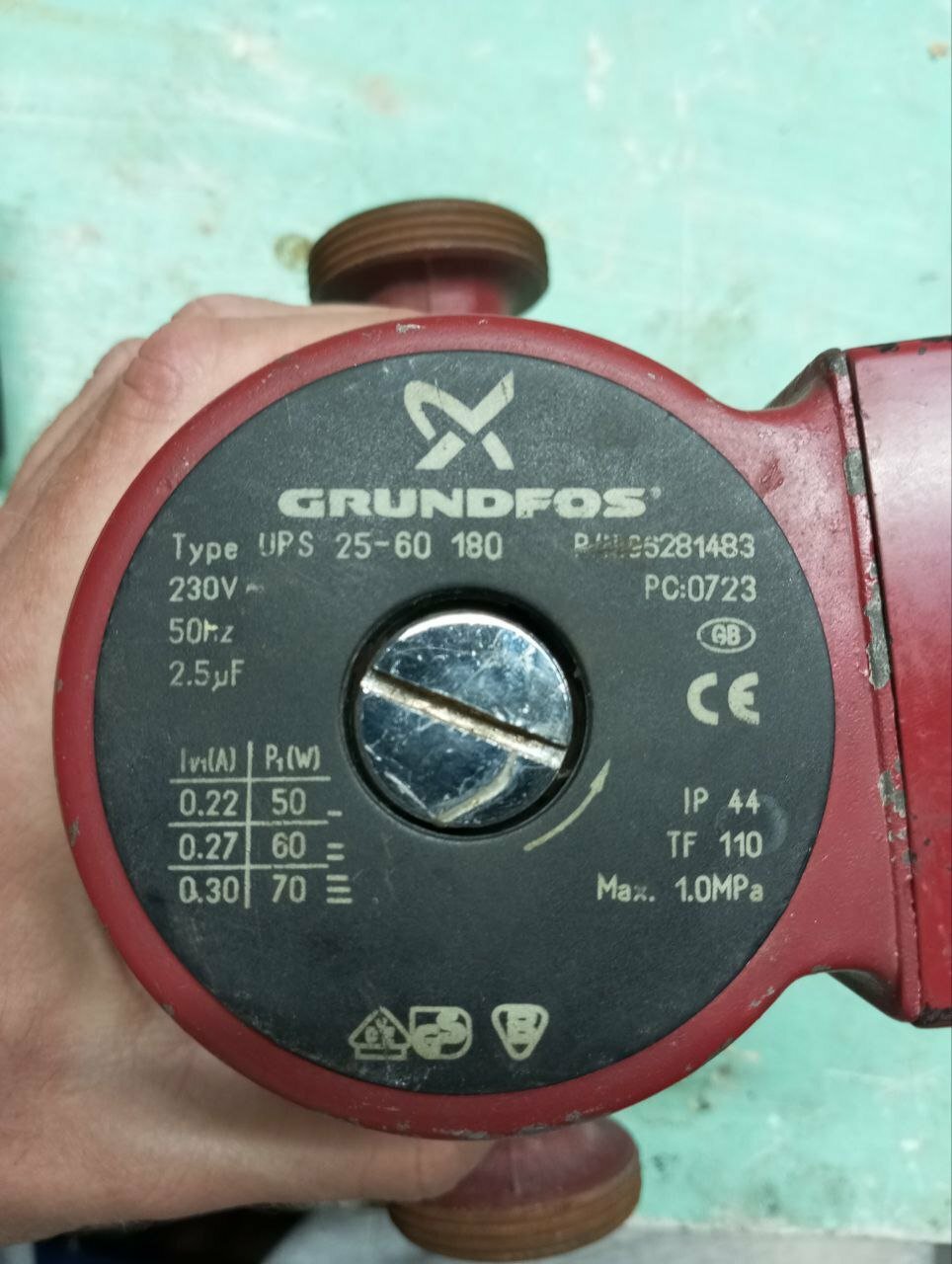

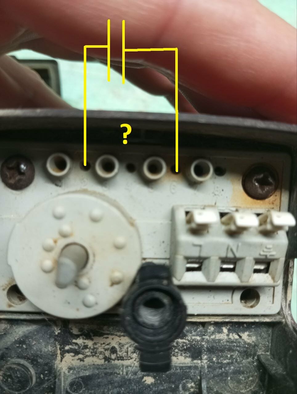

Знайомий віддав насос Grundfos 25-60 – але без конденсатора. Куди (до яких контактів) його під'єднувати?

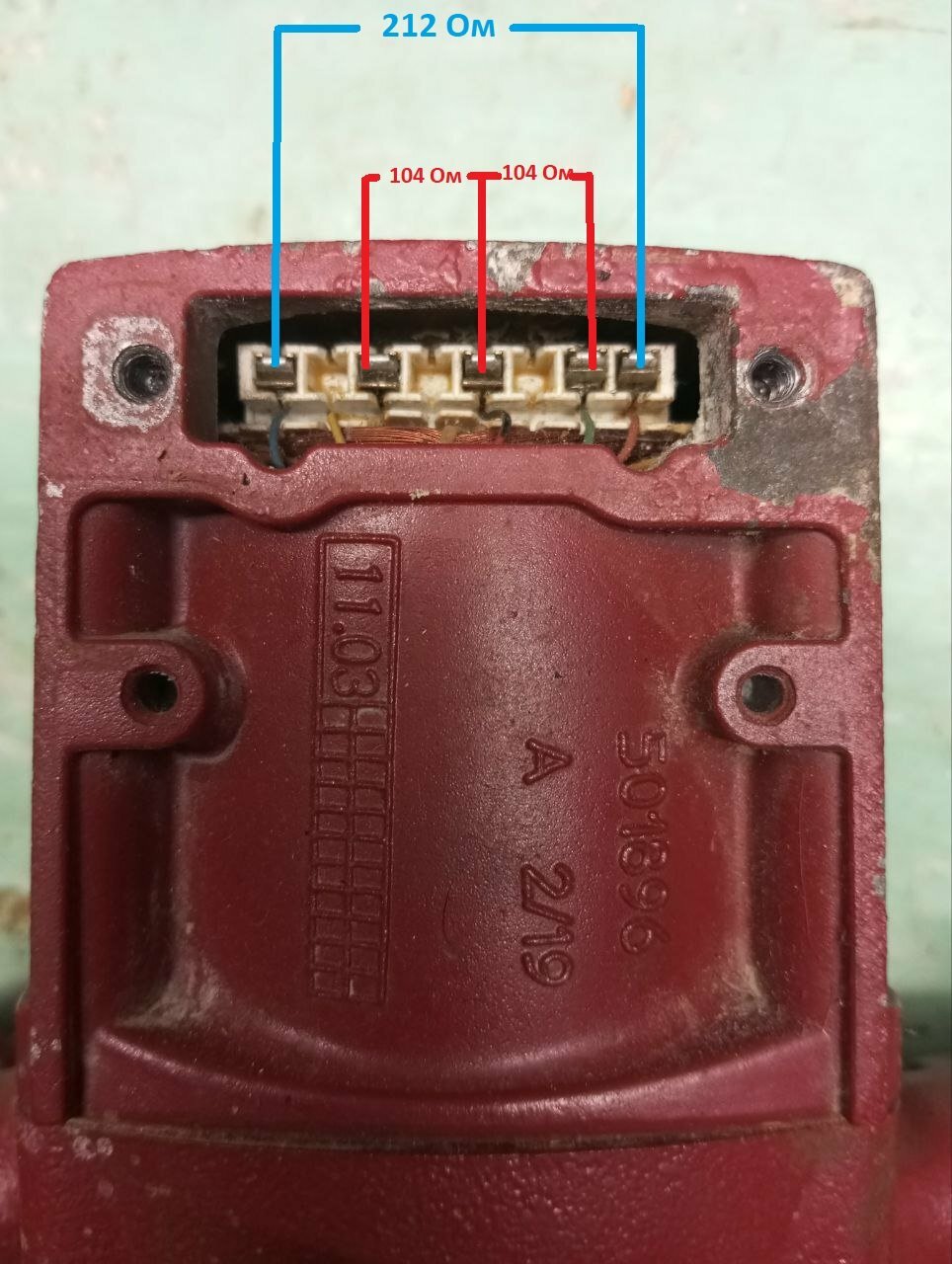

Насос має дві обмотки з певним опором – все як на фото. L i N під'єднані до контактів 7 і 8, відповідно.
Є схема в неті – там пише до контактів 2-6, типу між обмотками.
Це для всіх насосів Грундфос так ? Кажуть що в оригінальних і в китайців по-різному...
