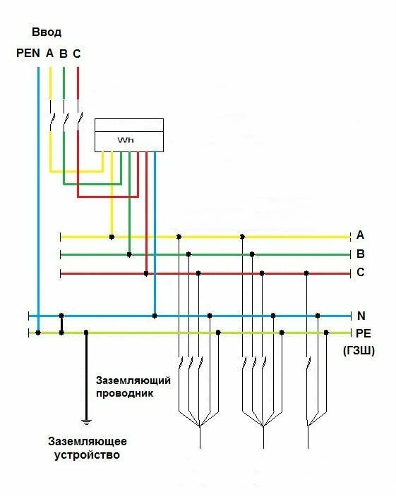

Всем доброго времени суток.
Хотел бы найти схему разделения PEN на PE и N после счетчика.Счетчик семипроводный са4и678.Со столба в счетчик заведены 3 фазы и ноль.Как разделить не нарушая ПУЭ

Если опломбирован, то после счетчика разделить PEN с выполнением требований к PEN проводнику по
его сечению (10 мм.кв по меди или 16 мм.кв по алюминию).
1.7.145 У стаціонарних електроустановках з типом заземлення системи ТN
функцію захисного (РЕ) і нейтрального  (N) провідників можна поєднувати в
одному РЕN-провіднику, якщо його переріз є не меншим ніж 10 мм2 -  для мідних
і 16 мм2 -  для алюмінієвих провідників
, а частину електроустановки, яку розгля­
дають, не захищено ПЗВ.
Подключить его к PE шине вводного щитка (считая её ГЗШ) и кинуть перемычку на шину N.
1.7.147  Якщо,  починаючи  з  якої-небудь  точки  електроустановки,  РЕN-
провідник поділено на N- і РЕ-провідники, то об’єднувати ці провідники, а також
приєднувати N-провідник до заземлених частин за цією точкою по ходу розподілу
енергії не дозволено.  У точці поділу провідників необхідно передбачати окремі
затискачі або шини для N- і PE-провідників. РЕN-провідник необхідно приєдну­
вати до затискача (шини) захисного провідника PE.

Выполнить повторное заземление PEN.

Если не опломбирован, сначала разделить и от N шины кинуть провод на счетчик.
Рисунков в интернете полно, типа такого:
