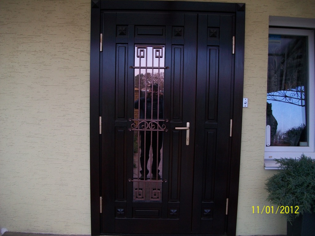

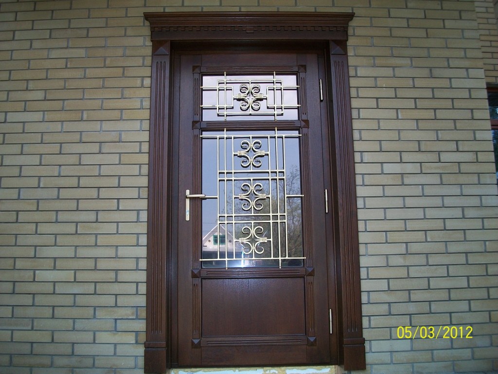

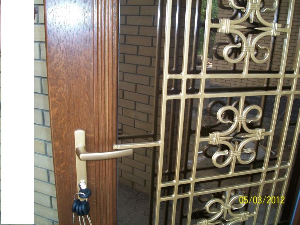

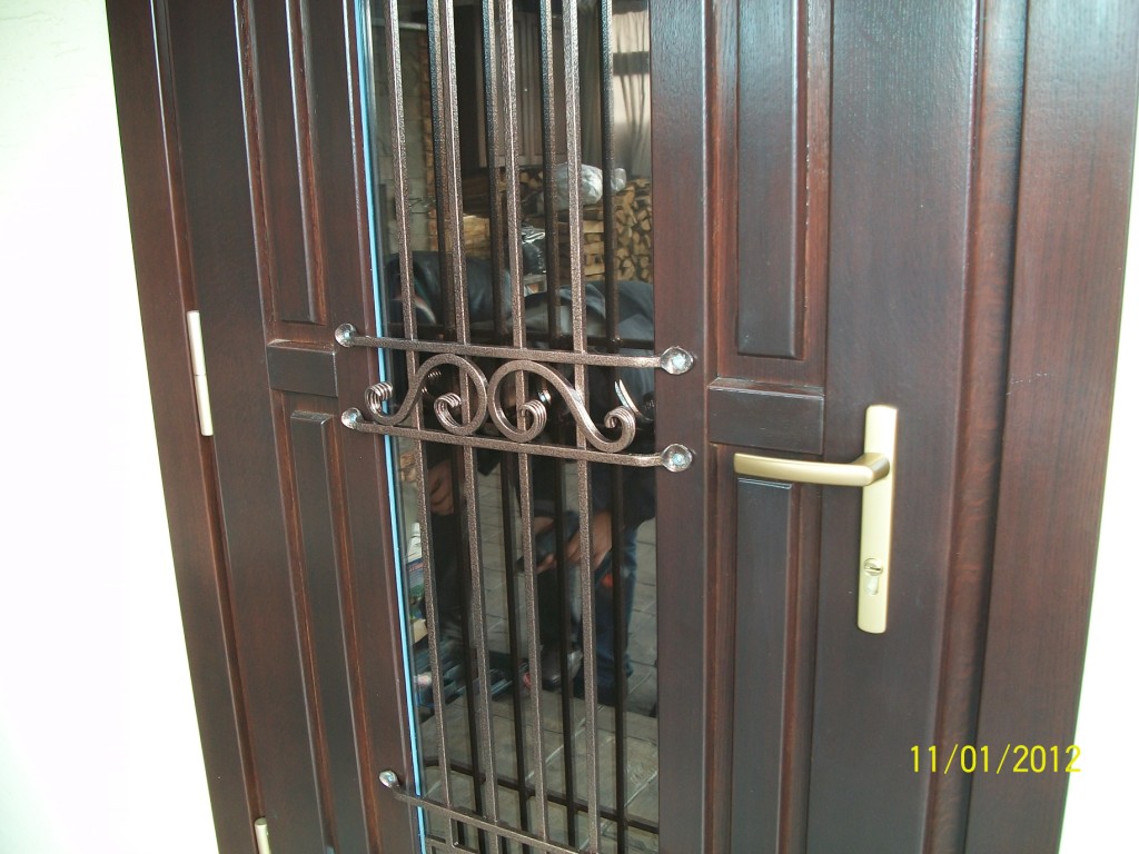

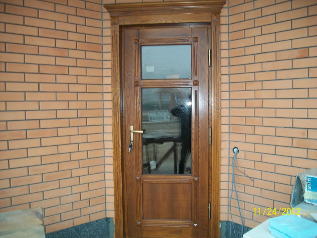

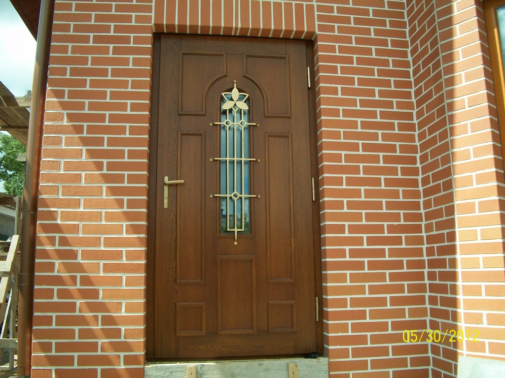

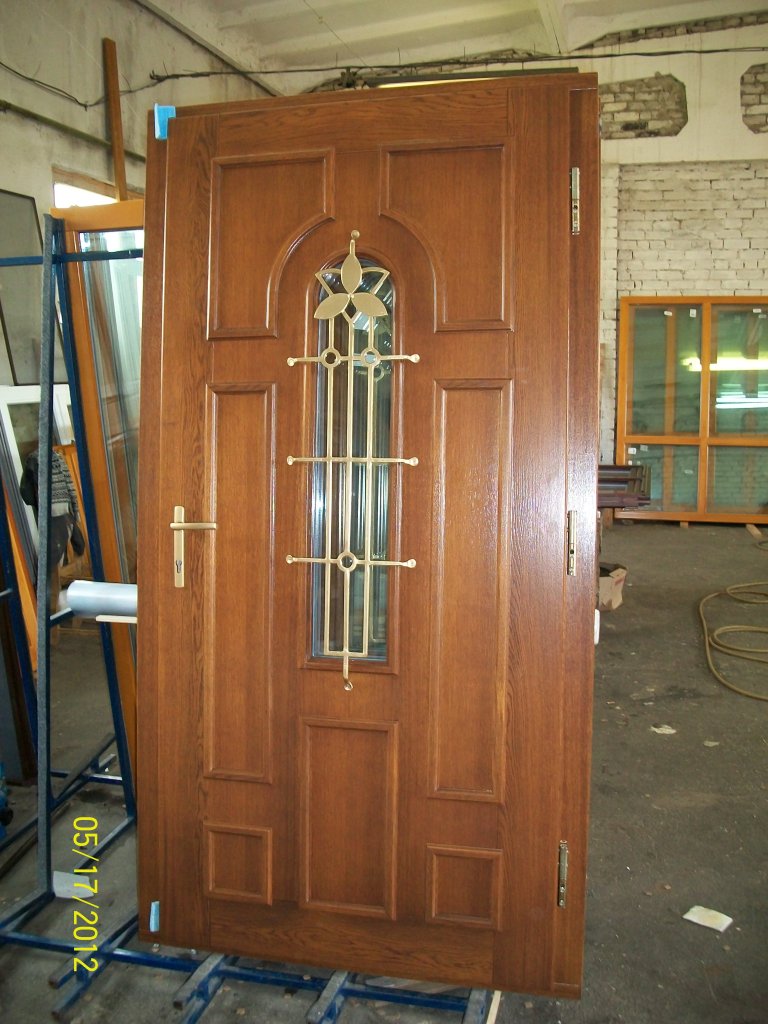

В прошлом году мы по эскизам заказчиков делали вот такие двери:
Порядка 15 000 грн - при размерах проема 900х2100, в материале дуб, с монтажем, с наличниками, дубовым порогом, кованной решеткой.
