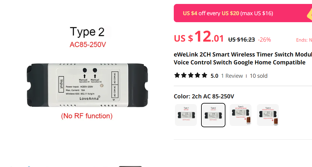

32 минуты назад, mib сказал:
Если управляется сухим контактом то как вариант
отака штука має підійти?
Да но если без остальных девайсов то она не знает про температуру и позволит только вкл/выкл через телефон
В мене термометри є Tuya... тому можна думаю до них прив`язувати
Ви ж про ці девайси?
10 минут назад, Lyolik сказал:
Те что по моей ссылке те под ewelink так что вам нужно найти подобное с сухим контактом под тую, но я не пользовался не знаю как там в туе с сценариями, но скорее там тоже есть
10 минут назад, mib сказал:
точно... це я провтикав, що ewelink... так зрадів, що за мене все вже знайшли :)

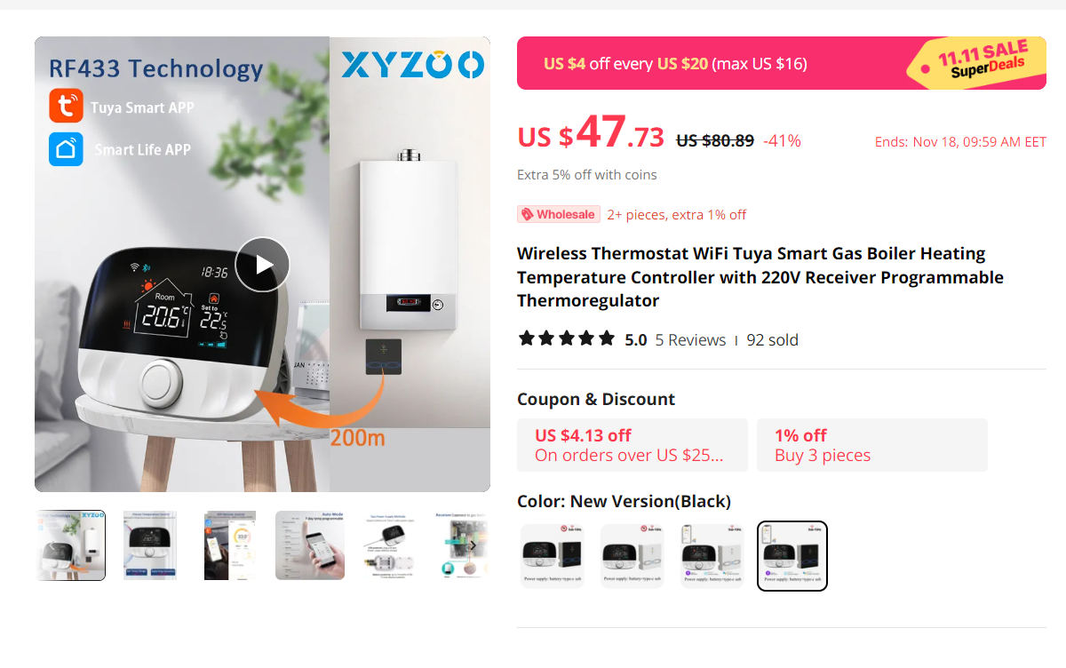

судячи з усього треба брати щось отаке?
a.aliexpress.com/_EIUQKm1

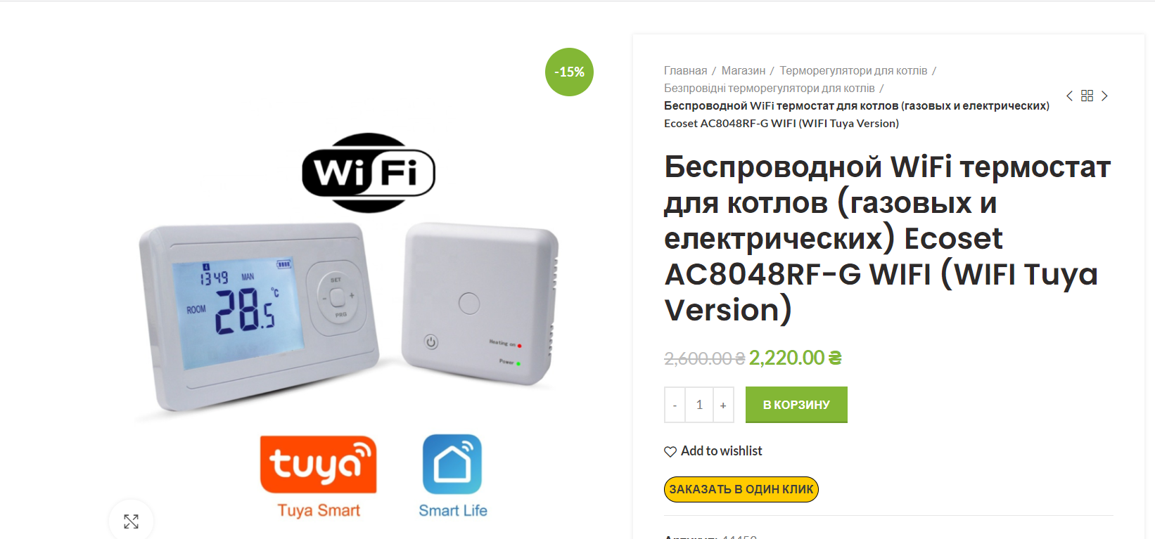

Чи таке все ж?
www.hotplace.com.ua/shop/termoregulyatory-dlya-kotlov/besprovodnoj-wifi-termostat-dlya-kotlov-gazovyh-i-elektricheskih-ecoset-ac8048rf-g-wifi-wifi-tuya-version/
4 минуты назад, Lyolik сказал:
Сильно не вникал и могу путать, но мне кажется он подключается проводом к котлу тоесть этот провод шибо должен быть заложен в помещение где должен стоять термостат, либо регулировка будет по температуре в топочной
6 минут назад, Lyolik сказал:
Чи таке все ж?
Этот уже с выносным сухим контактом тоесть можно его поставить повесить где угодно
Но похоже вы в поисковик вбиваете термостат туя, а нужно вбивать реле сухой контакт туя
Можно конечно взять любое реле и добавить контактор с сухим контактом но это дороле плюс они заметней клацают
15 часов назад, mib сказал:
Судячи з усього і там, і там з сухим контактом. Але незрозуміло чи є різниця між ними у користуванні... чи лише на дизайн дивитися? :)
1 час назад, Lyolik сказал:
Я же выше написал у одного нужен провод между панелью и котлом, у второго вместо провода к котлу подключается приемник, а термостат работает уже по радио
1 час назад, mib сказал:
так в обох так... вони за принципом однакові :) є приймач, який підключається дротом і є панель керування, яка на радіоканалі (+потім з панеллю керування є можливість зв'язку телефона через wifi)
Ми щось не розуміємо одного чомусь. Перепрошую за це
Змінено користувачем Lyolik
34 минуты назад, Lyolik сказал:
Да да это похоже я в первом не увидел, показалось что он проводной, так что в теории любой подойдет и судя по всему сможете управлять с панели и через приложение
