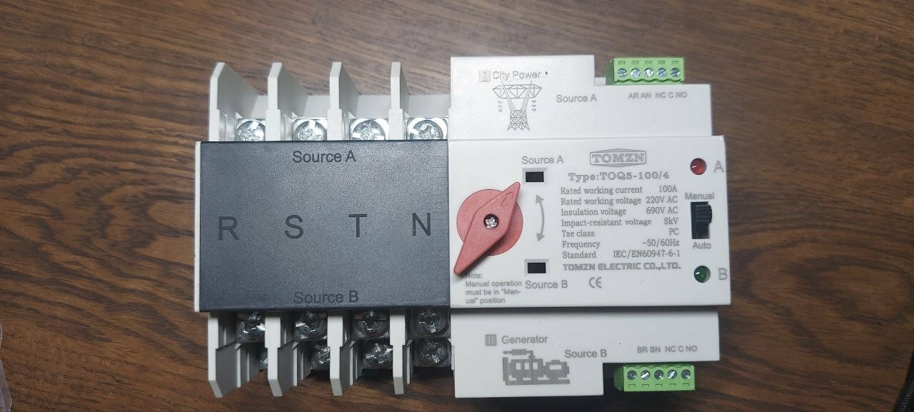

Не пригодилось, может кому-то пригодится. Новое, в заводской упаковке. 1100 uah
Устройство автоматического ввода резерва TOMZN TOQ5-100/4 предназначено для автоматического перехода на резервную систему питания в трёхфазных сетях переменного тока с частотой 50 Гц номинальным рабочим напряжением 220 ~ 240 В и номинальным рабочим током до 100 А. Применяется на промышленных, коммерческих и жилых объектах.
Исключает встречу фаз;
Моментальное переключение 50 мс;
Устанавливается на DIN рейку 35мм;
Управляет устройством запуска генератора;
Поддерживает подключение сигнализации.
При отключении электричества на основной линии, устройство АВР автоматически переключает нагрузку на аварийный источник питания, а при возобновлении питания от основной линии возвращает нагрузку на основную линию.
В автоматическом режиме устройство АВР мгновенно переключает резервное питание, даже лампочки не успеют моргнуть. Также переключение на резерв и обратно можно производить вручную, для этого установите ручной режим на переключателе режимов и поверните красную ручку.
В качестве источника аварийного питания для устройства автоматического ввода резерва подходят трехфазные бензиновые и дизельные генераторы с мощностью менее 20 кВт, более мощные генераторы возможно подключить через защитное реле.
На корпусе устройства АВР имеются «сухие» контакты (NC C NO) для подключения сигнализации и управления устройством запуска генератора.
Устройство АВР не подходит для работы с инверторными системами и системами с альтернативными источниками энергии!
