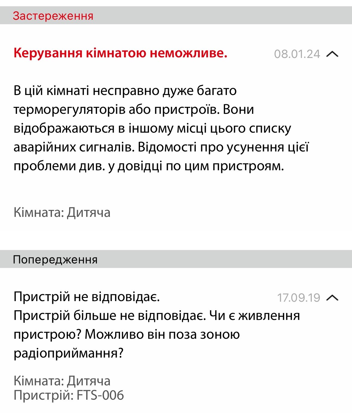

Anna Chudanova Опубліковано: 10 січня 2024 Поділитись Опубліковано: 10 січня 2024 (змінено) Вітаю! Після літа виникла проблема з датчиком теплої підлоги в одній з кімнат, підлога не гріється. У додатку і центральному контролері видає помилку і попереджає, що у кімнаті «несправно дуже багато терморегуляторів або пристроїв. Вони відображаються в іншому місці цього списку аварійних сигналів». При цьому терморегулятор підлоги індикується зеленим, але лампочкам блимає, датчик повітря (Danfoss Link™ RS (Room Sensor)) звʼязується з центральним контролером і показує актуальну температуру повітря. Підкажіть, як можна вирішити цю проблему? *додала скриншот помилк у додатку Змінено 10 січня 2024 користувачем Anna Chudanova Посилання на коментар Поділитися на інших сайтах More sharing options...
murava Опубліковано: 10 січня 2024 Поділитись Опубліковано: 10 січня 2024 (змінено) Переприв'яжіть (спочатку видаливши з кімнати в лінку) або видаліть з конфігурації кімнати давач температури. А краще видаліть з конфігурації кімнати всі прилади під ноль і приєднайте заново. Це стандартний головняк лінка. І біда в тому, що ці артефакти прогресуватимуть з часом Змінено 10 січня 2024 користувачем murava 1 Посилання на коментар Поділитися на інших сайтах More sharing options...
