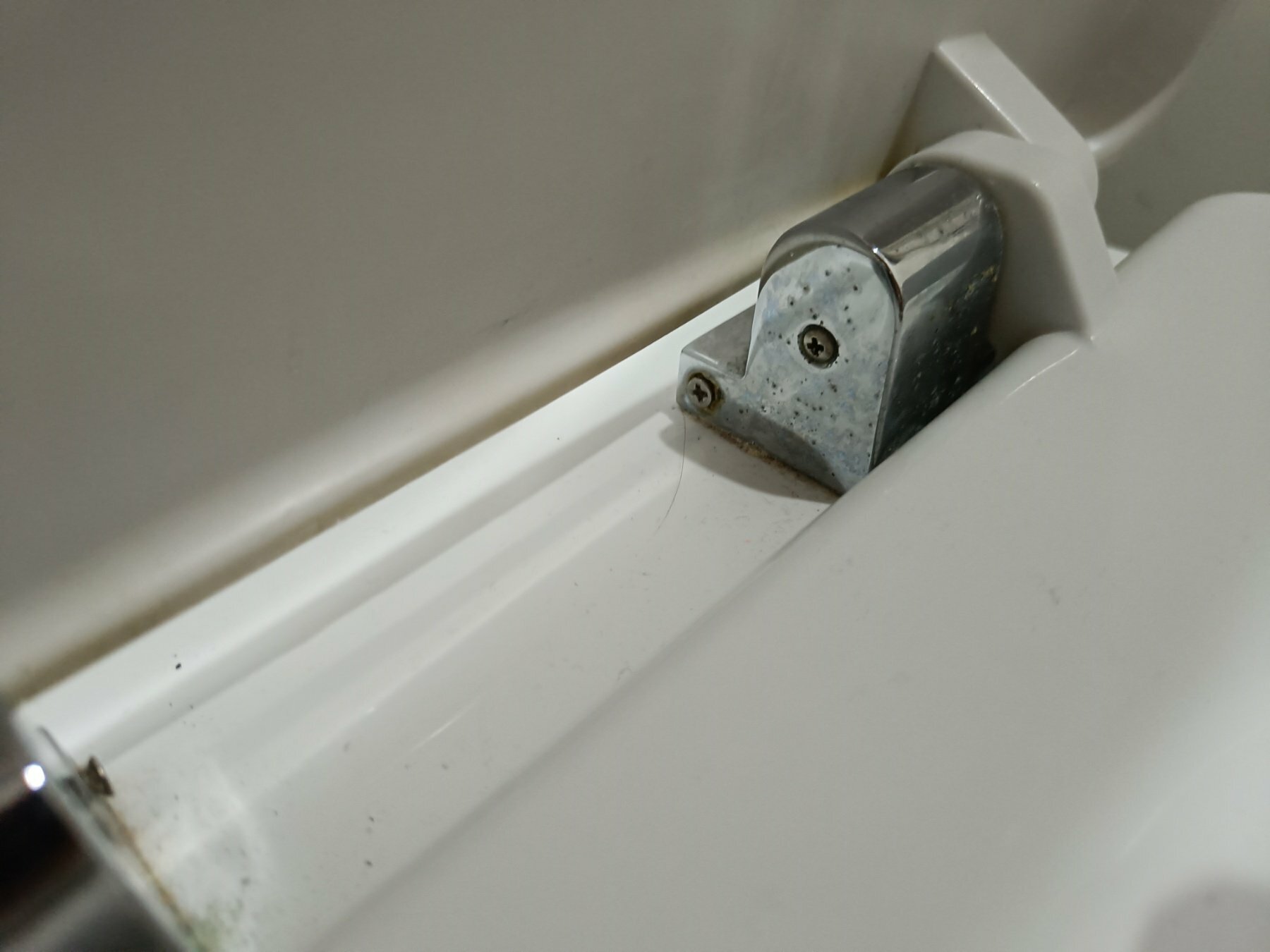

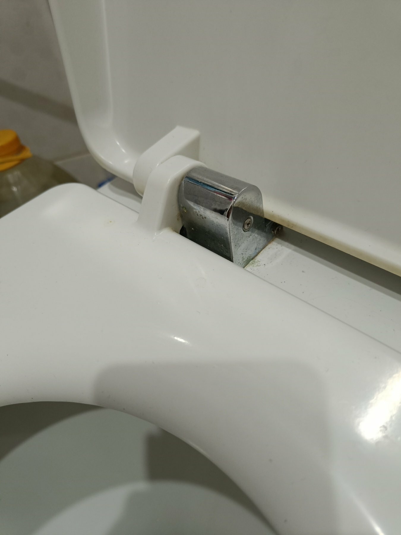

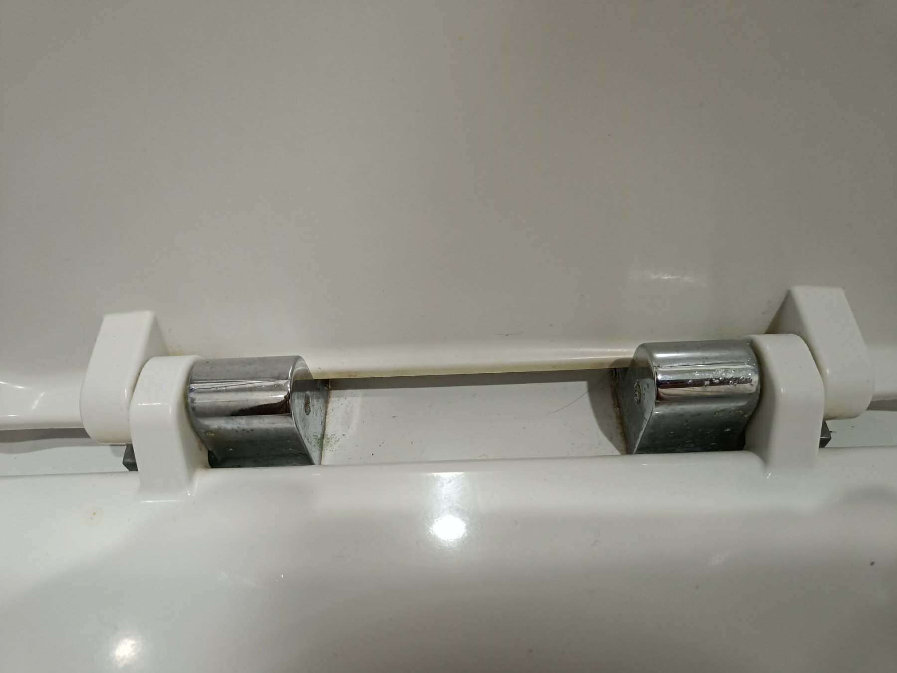

Всем привет. Прошу помощи советом, может у кого то был подобный опыт.
Собственно, съёмная квартира. Есть унитаз DEVIT с сидением с микролифтом. Один микролифт (отвечающий за плавное опускание верхней крышки)
вышел из строя. Креплениям уже лет и лет сделано на быстросъёме с креплением по бокам двумя винтами. Судя по всему никогда быстросъём
не обслуживался и эти винты закисли наглухо, никакая ВДшка не помогает. Думал снять полностью открутив квадратную гайку с винта крепления всей
конструкции к унитазу, тоже не получается, прокручивается весь болт вместе с гайкой. Конструкция сделана таким образом, что открутить получится
только после того как снимется быстросъёмное соединение крышки и крестовой отверткой застопорится болт крепления к унитазу (доступ к болту только после
съёма крышки).
Пробовал застопорить болт, чтоб сорвать гайку при помощи гайки-колпачка, накрутить её, держать одним ключём, а другим срывать гайку. Но не тут то было, там болт М6 с нестандартным шагом, похоже на 1,25 и стандартная гайка с колпачком не накрутилась.
Подскажите кто знает - что там за шаг? И как победить эту конструкцию...Во вложении фото для понимания.
