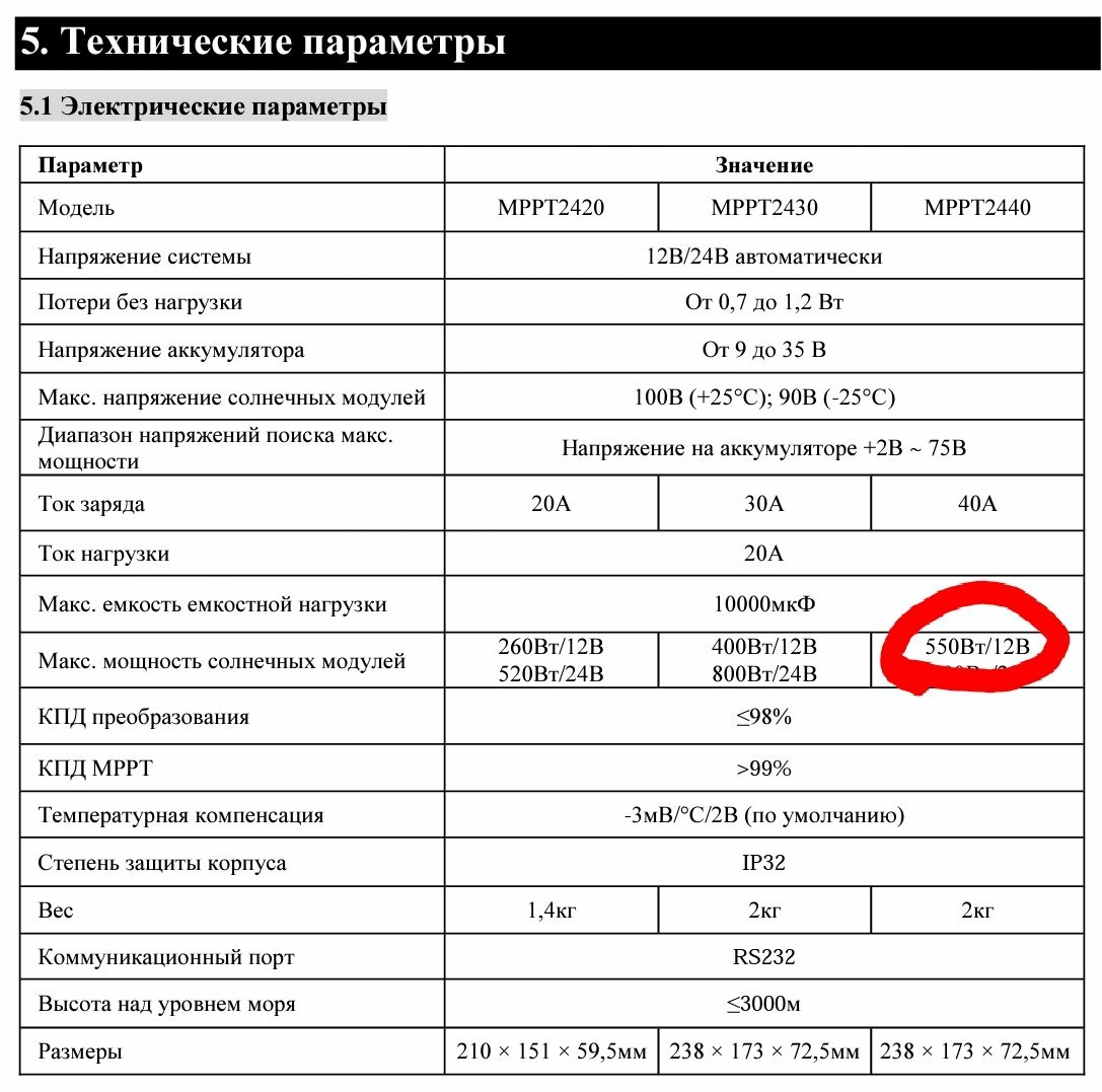

У меня был srne 2440 когда была система 12 вольт он работал с панелью 595 ватт
Потом я перешел на 24 вольта и AIO
В целом если вы перейдете на 24 вольт то вам этого одного SRNE хватит на 2 панели

Он у Вас работал с 595Вт панелью потому что в этом контроллере стоит защита, которая должна ограничивать мощность панели на 550Вт.
Если бы не этот "ограничитель", то контроллер сгорел бы.
Как именно та защита работает не знаю, возможно просто "отрубает" панель до тех пор пока мощность не упадет в зависимости от солнца, а может не берет больше 550Вт на себя.
Ну и вообще может у Вас солнце не хватало, чтобы выжать панель на все 595Вт. Хотя в зимний солнечный день может быть такое, что панель выжмет на 20-25% больше номинала.
Чтобы перейти на 24в-систему в целом, то нужно еще докупить аккумуляторов, на которые у меня денег нет, а стоят они гораздо дороже кабеля.
А просто подключать последовательно две панели не вижу смысла, так как контроллер будет ограничивать мощность все-равно на 550Вт. Причем что-то мне подсказывает, что это ограничение мощности заключается в прямом "отрубании" панели, а значит что каждый раз при привышении 550Вт вообще не будет зарядки.
Я уже молчу о том, что в случае если защита не коректно работает или глюканет, то контроллер вообще сгорит.
Все верно лишнее он обрезает,  главное не превышать амперы по входу и напряжение, у меня так 2 контроллера год работало в одинаковом конфиге на одну сборку акб
Сейчас srne aio он может обрабатывать 1400 ватт панелей, у меня подключено 2,380 по схеме 2s2p ток при этом по входу не превышен и напряжение но снять больше чем 1400 я не могу оно просто упирается в планку так же как и раньше на 550 ватт
