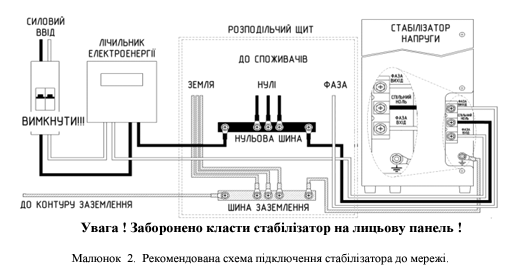

Підключення стабілізатор напруги Укртехнологія НСН-9000 Universal (HV)
Максим___0001
Всім доброго дня, при підключенні стабілізатор напруги Укртехнологія НСН-9000 Universal (HV) вибаває дифреле УЗО Eaton PF6, якщо підкючити стабілізатор після дифреле то все ок, можливо хтось стикався з тако проблемою, як вирішити щоб залишити дифреле після стабілізатора, всім дякую на перед за коментар.

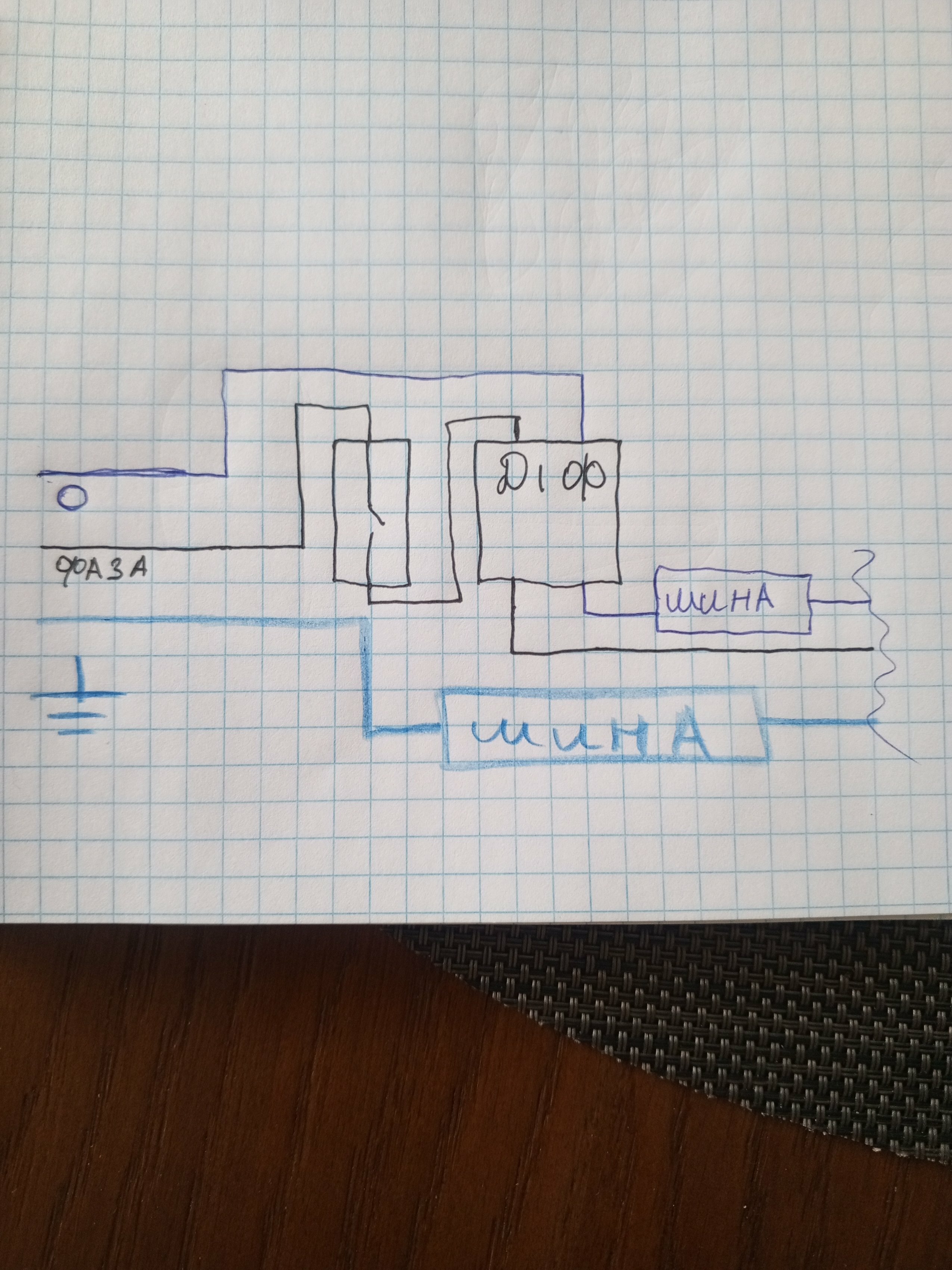

55 минут назад, vbb сказал:
Намалюйте як ви нейтраль розв'язали
Вхідну фазу на стабілізатор, вихідну зі стабілізатора фазу на перший автомат, нуль на загальну шину і земля теж на загальну шину
1 годину тому, Максим___0001 сказав:
ну от тому і вибиває
нуль до ПЗВ та після - то два різні нуля
37 минут назад, vbb сказал:
То як потрібно підключити, поясніть будь ласка
45 хвилин тому, Максим___0001 сказав:
Я не знаю вашого щитка тому просив намалювати розв'язку.
не можу поятнити не бачивши шо у вас там бо це може наробити шкоди .
у двох словах- споживачі з одної сторони ПЗВ мають свій нуль а з другої - свій після ПЗВ
9 часов назад, vbb сказал:

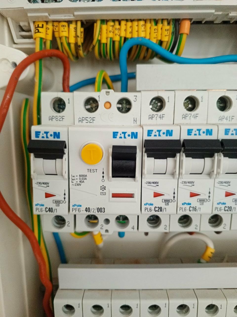

Ось початок щитка, куди потрібно підключити стабілізатор щоб діфавтомат залишився?

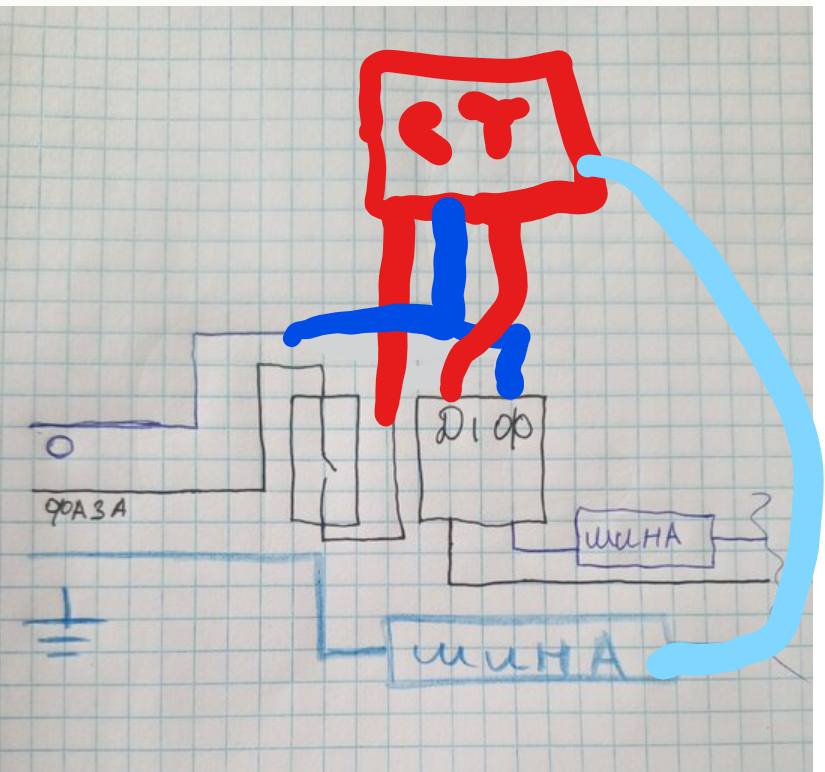

В 17.03.2024 в 10:12, vbb сказал:
якось так:

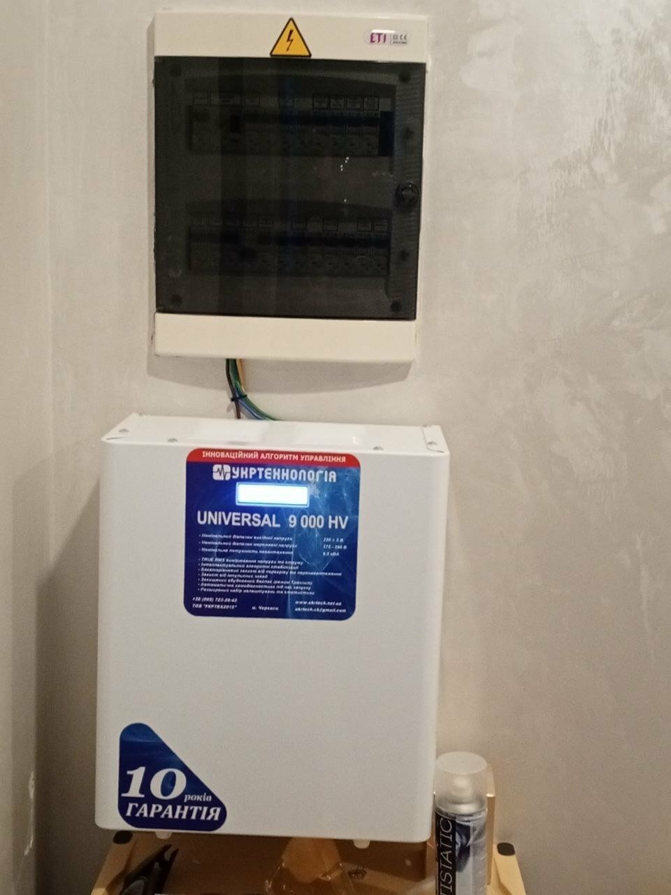

підключив, все працює, дякую за допомогу. Ше буде докуплений короб і провода будуть закриті).
