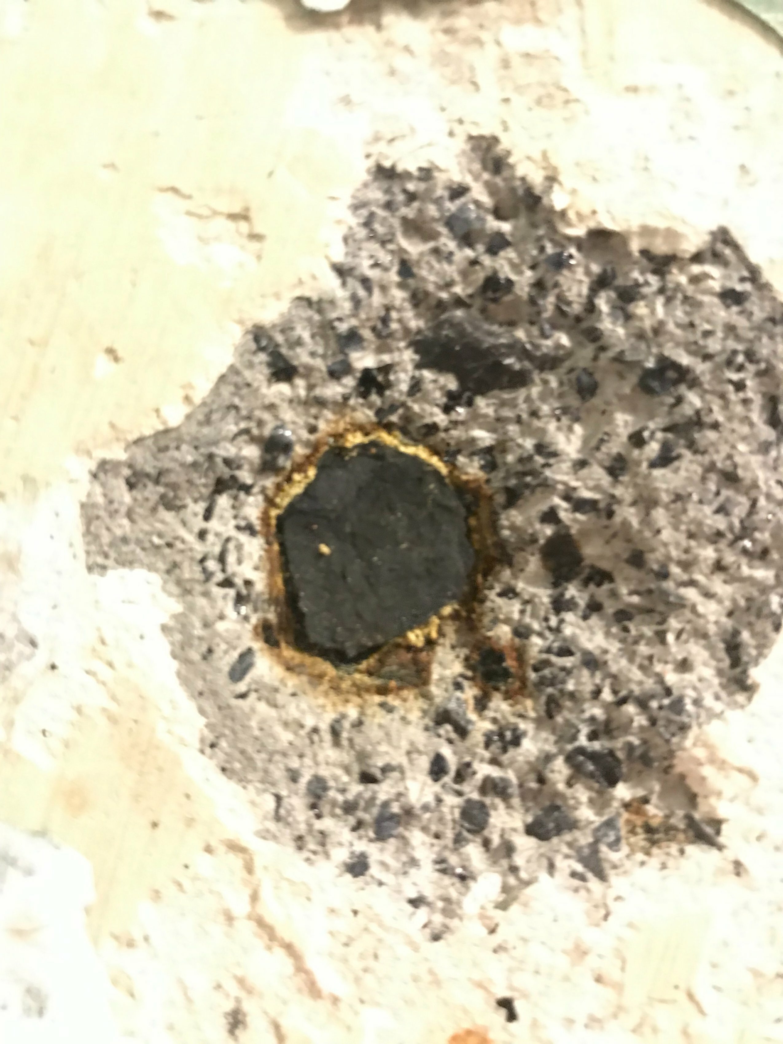

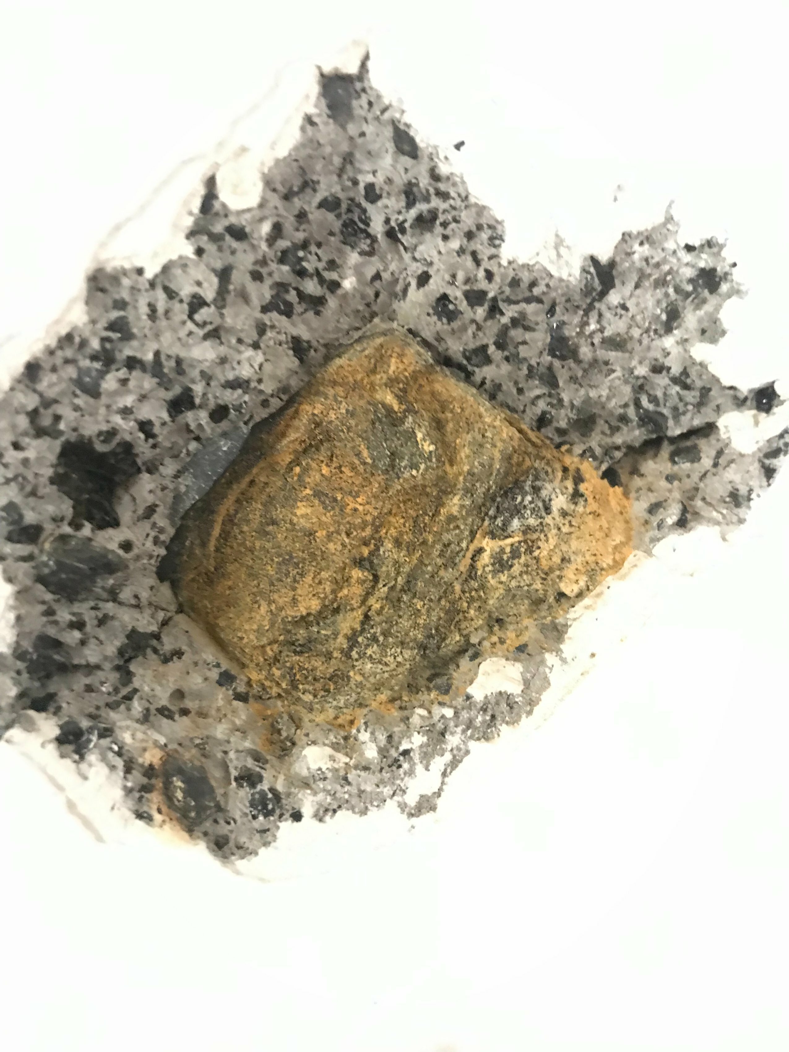

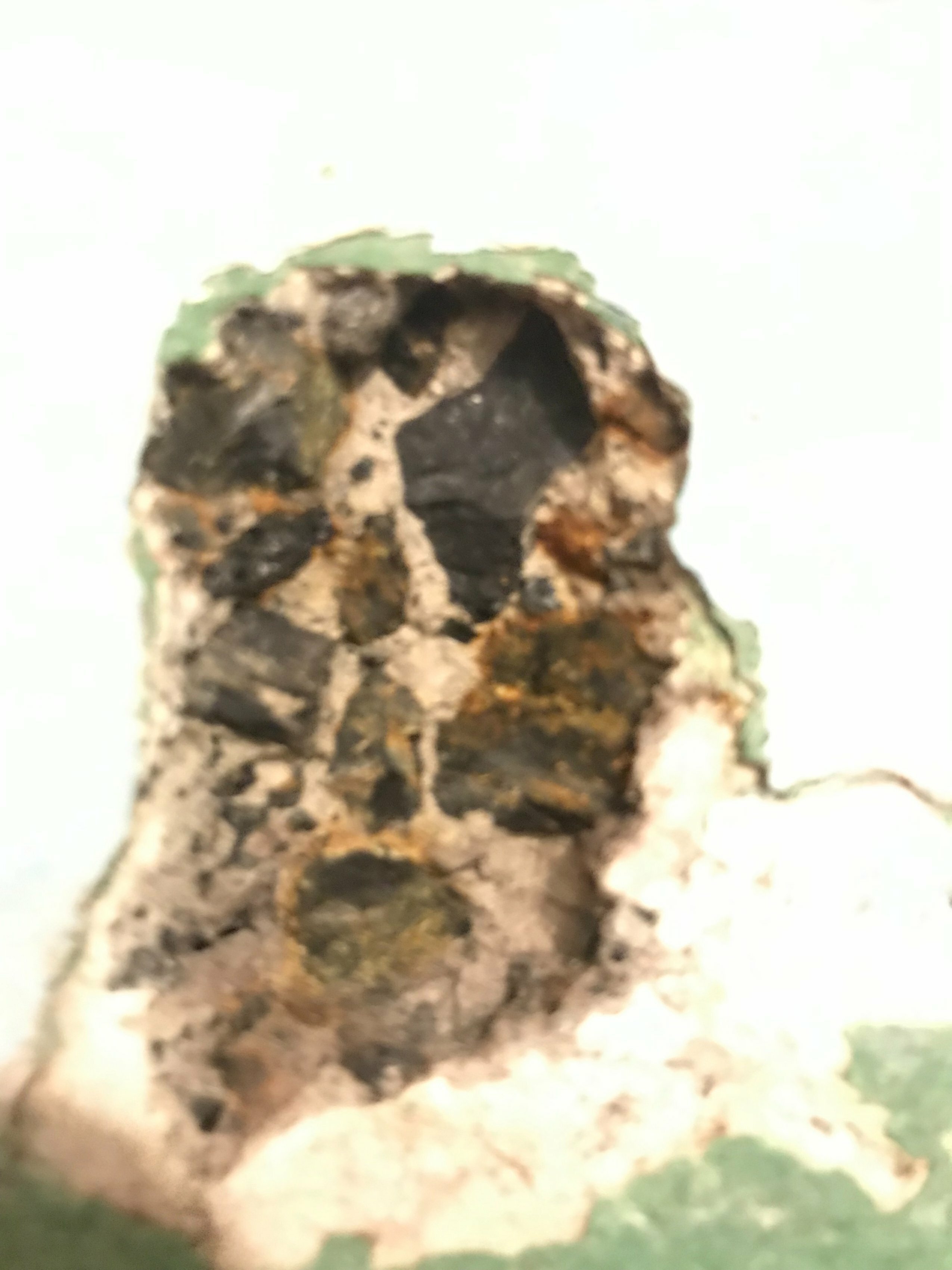

Доброго дня, форумчани, сподіваюсь хтось допоможе, або підкаже як з таким бути!
У ванній в стіні почали випирати чорні камені, які з часом ростуть (руйнуючи та випираючи шпаклівку або навіть плитку).
Їх дуже багато в стіні, але не всі збільшуються, тільки деякі.
Можливо хтось знає що це, а особливо, можливо, як з цим боротись.
Квартира панелька, стіни відповідно плити!
Дякую заздалегідь!
Фото долучаю!
При изготовлении плит была нарушена технология, и в щебне содержится какая то порода, которая при контакте с влагой, которая проникает в поры, окисляется и расширяется.
19 часов назад, Yurii_K сказал:
як з цим боротись.
Зачистить стены и отштукатурить хорошей смесью, потом обложить плиткой с водостойкой затиркой.
