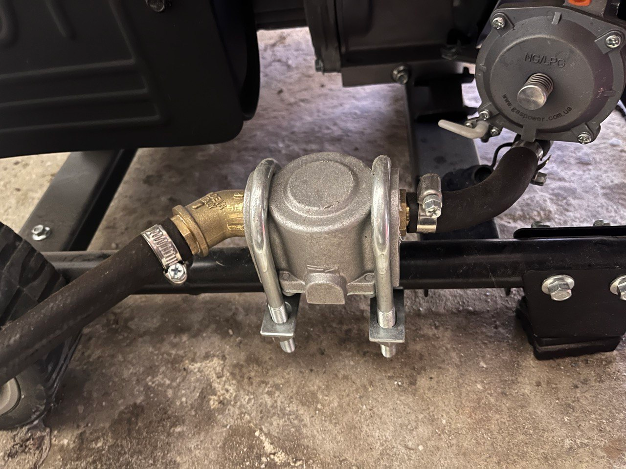

Подскажите каким шлангом подключить магистральный газ к 3-х кВт.генератору.длина магистрали 30-35 метров.ацитиленовый или кислородный шланг имеет мах.внутренний диаметр 12 мм.-не уверен ,что хватит его для корректной работы генератора.Можно ли использовать шланги большего внутреннего  диаметра (16 мм) напорные (например Беллоцерковские ) для подключения газа

Маю підключений Hyundai HHY3050FE до магістралі. Шланг кисневий 24 мм зовнішній (16мм внутрішній) 25 метрів Билпромрукав svoyak-group.com/ua/p1461942496-shlang-rezinovyj-16mmbilpromrukavkislorodnyj.html. Біля генератора фільтр MADAS на 10 мікрон. Все працює чудово
У них и хотел заказать такой шланг,но смутил менеджер-сказал что описание шланга на сайте старое и он не уверен,что шланг подойдёт для газа.Для газа подходят шланги с красной или синей полосой.В чем их отличие от других -не смог объяснить.Но обещал узнать на фирме производителе.Газовый фильтр madas нет 10мкр,есть только 50 мкр,или я ошибаюсь?

не принципово для магістрального газу з тиском 13 мілібар.
Я замовляв і чекав 2 місяця. Везли з Італії. Сказали що рідко хто хоче 10 мікрон.
По шлангу понятно -можно брать.фильтр 50мкр лучше не ставить?Ухудшит пропускную способность трубы?
Переход с 16 мм на 10 мм через штуцер и короткий кусок шланга с внутренним диаметром 10 мм к газовому карбюратору?
ставте 50 мкм
в мадас вкрутити штуцер 1/2-12мм  далі в газовий карбюратор там щось 11мм тому шланг на 12 мм внутрішіх і добре закрутити хомут.
P.S. Болт-хомут брав такий prom.ua/ua/p1054445928-bolt-homut-obraznyj.html
