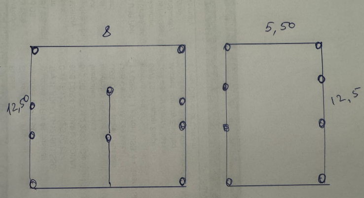

задача такая. имеется резервуар воды на крыше кладовки, от которой до насоса вода поступает 25й трубой.
затем от насоса вода идет на два небольших участка (длина каждой ветки 20 метров 25й трубой)
на самих участках по периметру обособленно протянута труба 32ая на которой установлены распылители воды
1й участок приблизительно50 метров 32й трубой -на нем 10 разбрызгивателя
2й участок приблизительно 30 метров 32й трубой -на нем  8 разбрызгивателя
какой насос нужен для того что бы открывались разбрызгиватели

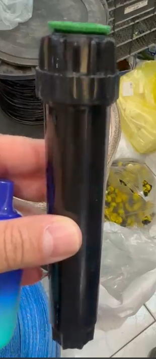

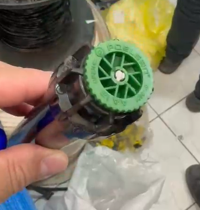

Выдвижной разбрызгиватель ARC-YS Premium - 7,5см
Тип сопла: (Зеленый AA12)
Расстояние броска: 3,7 м
Ширина выброса: угол выброса 0–360 °.
Диапазон давления: 1,0–3,0 бар
Серия: ARC-YS Премиум
Высота разбрызгивателя: 7,5 см.

А что тут разбираться, есть вводные данные дождевателя.
3 Атм, нормальное рабочее давление. Вот и насос должен выдавать рабочее постоянное давление 3 Атм
