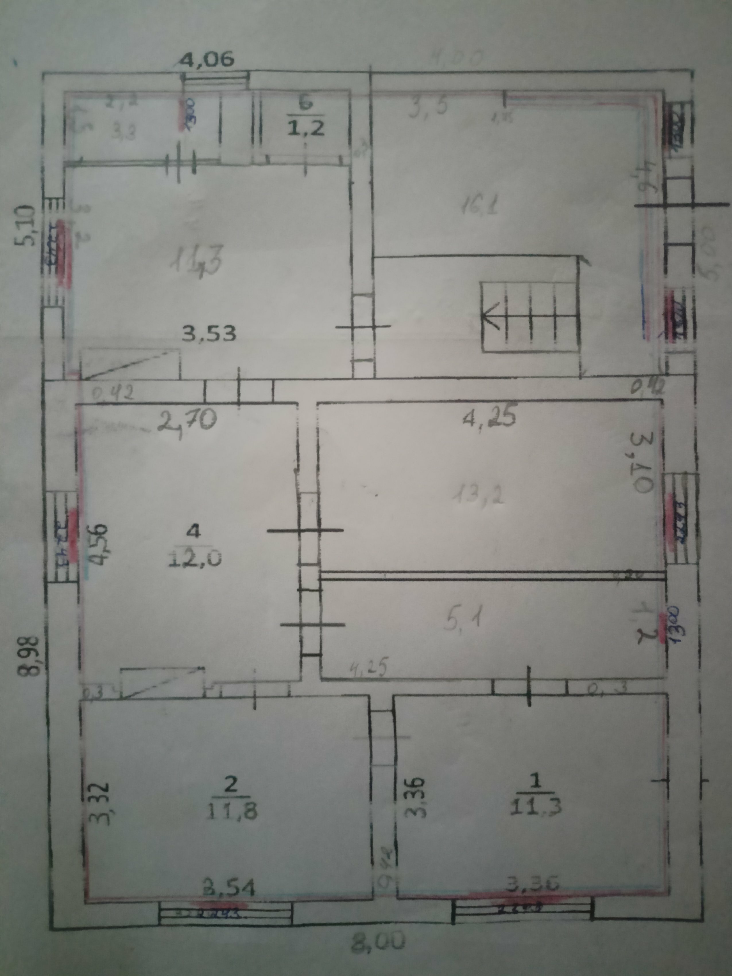

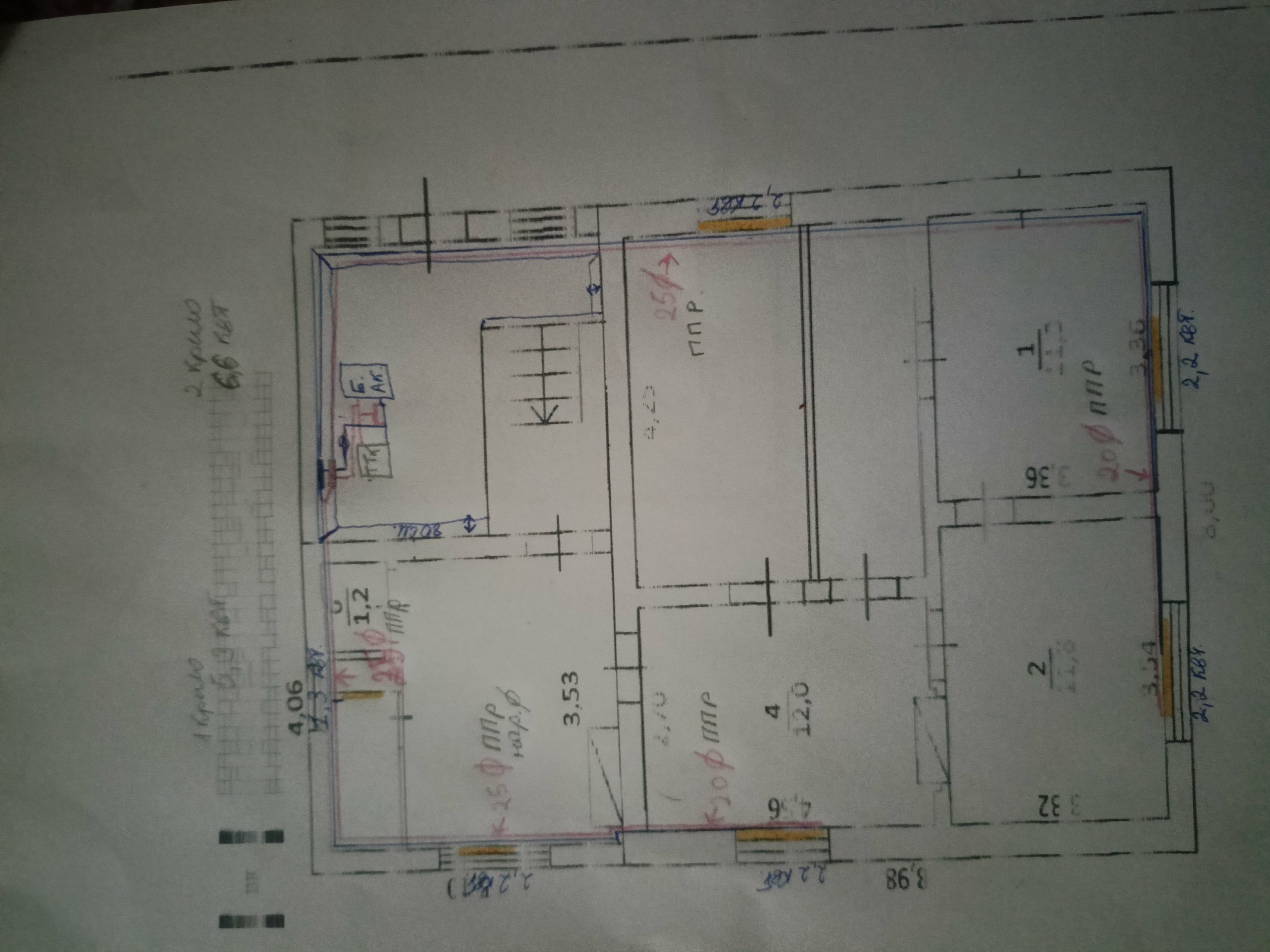

bitcoin satochi Опубліковано: 14 травня Поділитись Опубліковано: 14 травня (змінено) Чи правильно підібрав діаметр труб і яку схему краще зробити тіхельмант чи тупікову на 2 крила Змінено 14 травня користувачем bitcoin satochi Посилання на коментар Поділитися на інших сайтах More sharing options...
Сергей 31 Опубліковано: 15 травня Поділитись Опубліковано: 15 травня 12 часов назад, bitcoin satochi сказал: Чи правильно підібрав діаметр труб і яку схему краще зробити тіхельмант чи тупікову на 2 крила По схеме ничего не видно. Размеры радиаторов, их мощность, температурный режим? Посилання на коментар Поділитися на інших сайтах More sharing options...
bitcoin satochi Опубліковано: 15 травня Автор Поділитись Опубліковано: 15 травня (змінено) 5 радіаторів 1200 на 500 стальні 2200вт 1 радіатор тип22 1 радіатор 700 на 500 1300 вт тип 22 Котел твердопаливний 16квт Буферна ємність 500л Котельня будеть знаходитись нижче радіаторної сеті на 80см. Змінено 15 травня користувачем bitcoin satochi Посилання на коментар Поділитися на інших сайтах More sharing options...
Сергей 31 Опубліковано: 15 травня Поділитись Опубліковано: 15 травня 2 часа назад, bitcoin satochi сказал: 5 радіаторів 1200 на 500 стальні 2200вт 1 радіатор тип22 1 радіатор 700 на 500 1300 вт тип 22 При такой мощности температурный режим системы 90/70/22 (подача, обратка, температура в помещении), что ни есть хорошо для полипропилена которым Вы хотите делать разводку. ППр любит не более +70, а это меняет мощность радиаторов. 70/50/22 ТИП 22 500х1200 - 1154 Вт. ТИП 22 500х 700 - 673 Вт. Посилання на коментар Поділитися на інших сайтах More sharing options...
bitcoin satochi Опубліковано: 15 травня Автор Поділитись Опубліковано: 15 травня А якщо ставити металопласт Посилання на коментар Поділитися на інших сайтах More sharing options...
Сергей 31 Опубліковано: 15 травня Поділитись Опубліковано: 15 травня 9 минут назад, bitcoin satochi сказал: А якщо ставити металопласт При такой температуре сталь или медь. Нужно пересчитать радиаторы, а после буфера простенький смесительный узел, поставить на нем +70. Посилання на коментар Поділитися на інших сайтах More sharing options...
bitcoin satochi Опубліковано: 15 травня Автор Поділитись Опубліковано: 15 травня ?? Посилання на коментар Поділитися на інших сайтах More sharing options...
bitcoin satochi Опубліковано: 15 травня Автор Поділитись Опубліковано: 15 травня Вибачте. Я трохи зпутався Між котлом і буфірною будеть стальна труба а після буфірної розводку радіаторної системи теж потрібно робити сталью? Посилання на коментар Поділитися на інших сайтах More sharing options...
Сергей 31 Опубліковано: 15 травня Поділитись Опубліковано: 15 травня 1 час назад, bitcoin satochi сказал: Вибачте. Я трохи зпутався Радиаторы (в кВт.) должны перекрывать теплопотери конкретных помещений. Температура подачи определяет мощность радиатора. Если Вы (Вам) подбирали радиаторы на 90/70/22, то ппр на такую температуру плохо. Уменьшая температуру пода уменьшаете мощность радиаторов и в доме будет холодно. Посилання на коментар Поділитися на інших сайтах More sharing options...

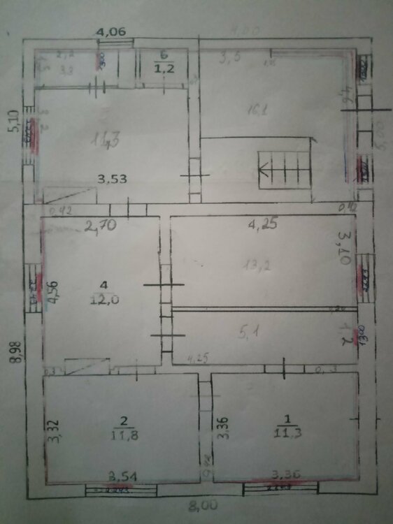

bitcoin satochi Опубліковано: 15 травня Автор Поділитись Опубліковано: 15 травня Радіатор. Ще колись рахував сам в кімнати кожна спальня чи кухня має не більше 13 кВ.м Посилання на коментар Поділитися на інших сайтах More sharing options...
bitcoin satochi Опубліковано: 15 травня Автор Поділитись Опубліковано: 15 травня Будинок не враховуючи прихожу де котел 72кв.м Посилання на коментар Поділитися на інших сайтах More sharing options...
