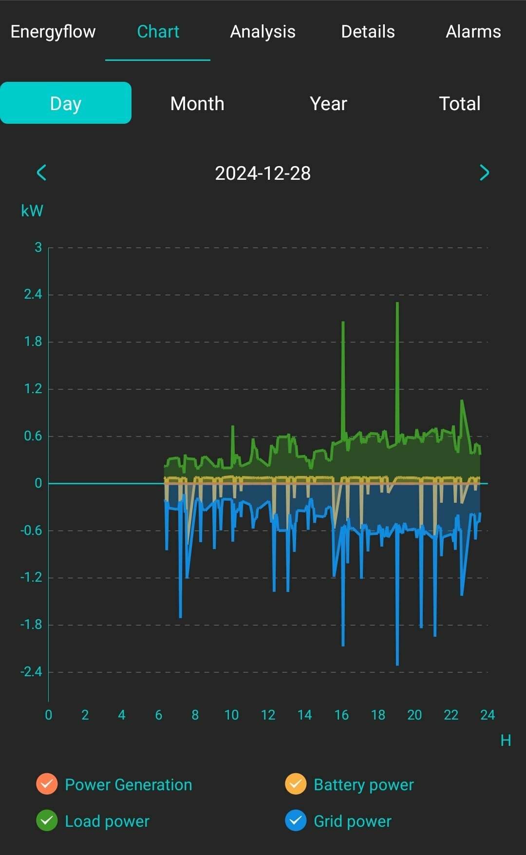

Mr. D Опубліковано: 11 грудня 2024 Автор Поділитись Опубліковано: 11 грудня 2024 09.12.2024 в 15:55, MaksymGo сказав: А як так зробити що б інвертор живився від мережі коли зарядив батарею, а не підсаджував її на свої потреби ? Який інвертор? Інвертор Must? Посилання на коментар Поділитися на інших сайтах More sharing options...
MaksymGo Опубліковано: 13 грудня 2024 Поділитись Опубліковано: 13 грудня 2024 В 11.12.2024 в 18:21, Mr. D сказал: Який інвертор? Інвертор Must? Так, 5248 PRO Посилання на коментар Поділитися на інших сайтах More sharing options...
Mr. D Опубліковано: 13 грудня 2024 Автор Поділитись Опубліковано: 13 грудня 2024 (змінено) 1 година тому, MaksymGo сказав: Так, 5248 PRO Я думаю, що це не можливо. Одна з функцій інвертора - швидко й майже безшовно перейти на роботу від батареї, тому всі відповідні компоненти постійно знаходяться в активному стані. Фактично інвертор працює від батареї тому, що схемі керування потрібен струм для роботи постійно. Саме цей інвертор без батареї працювати не буде. Й це перемикання з загальної мережі й назад повинно бути таким, щоб напруги не зустрілися, що є деякою особливою функцією інвертора. Відомі випадки, коли все ж напруги зустрічаються й, звісно, інвертори виходять з ладу. Наприклад, якісь PowMr. Цей Must перемикається достатньо швидко, але все ж інколи LED лампи встигають знизити яскравість, що, можливо, є особливістю саме деяких LED ламп. Але інше обладнання ніколи не перезавантажується, відповідно швидкість для інших побутових пристроїв достатня. Змінено 13 грудня 2024 користувачем Mr. D Посилання на коментар Поділитися на інших сайтах More sharing options...
Александр Аврамчук Опубліковано: 14 грудня 2024 Поділитись Опубліковано: 14 грудня 2024 (змінено) все таки саме у must дивний режим підтримки зарядженої батареї, так званий float. після заряду до bulk починає розряджати батарею до float, тому що блок перетворювача бере енергію з батареї. досягнувши напруги float знову вмикае заряд до bulk. і так по колу. потрошки накручуючи цикли батареї. у того ж самого дешевого інвертору з Алі. типа повермер або аналогів алгоритм по іншому. після заряду батареї до bulk інвертор припиняє заряд, напруга батареї знижуеться до float. але при цьому інвертор не розряджає батарею. мабуть зарядний пристрій компенсує споживання блоку перетворювача на відміну від маста. після зниження до напруги float підтримується на одному рівні. при цьому батарея споживае міліампери. китайський мультиметр показує мінімальні цифри на мінімальному діапазоні. і що цікаво в дешевого інвертору такий алгоритм не на усіх режимах, пріоритетах. в інших режимах алгоритм схожий на маст. Змінено 14 грудня 2024 користувачем Александр Аврамчук Посилання на коментар Поділитися на інших сайтах More sharing options...
