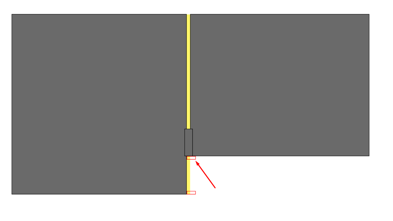

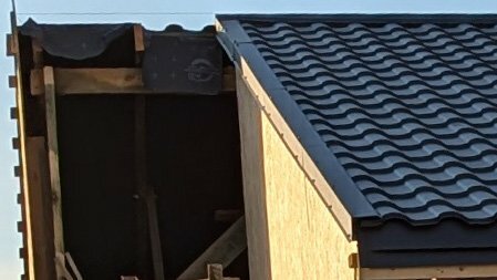

Здравствуйте, помогите пожалуйста с решением проблемы, искал по фото в интернете что бы наглядно хотя бы увидеть схожий элемент перехода кровли но к сожалению ничего не смог найти.
Имею кровлю с разной шириной скатов и мне нужно выполнить переход 2 скатной кровли к 1 скатной.
Вот этот элемент крыши :
Имеется так же в наличии конек односкатный. Есть один момент который я не учел это то что подпорки коньковой доски выступают на 10 см, попытаюсь объяснить что я имею ввиду :
Вид сверху :
Красным обозначил подпорки конька, сверху для понимания прямоугольник по центру это конек на 2 ската и для понимания насколько выступает доска. В теории я понимаю что идеальный вариант спилить доски и тогда все станет как нужно по центру конька, но не выйдет так как это край и основная опора.
Крышу всю закончил и хожу ломаю голову с этим элементом. Фронтон не зашиваю в той части пока да бы решить как правильно нужно делать переход.

Не очень понятно что хотите сделать и где какая крыша.
Из того что поняла - если мешают эти две опоры - разверните их на 90 градусов и я бы их поставила ПОД доску опоры конька.
