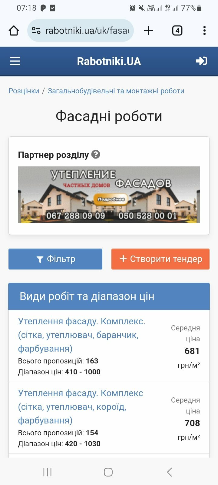

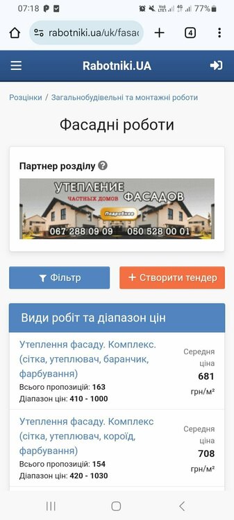

NBB Опубліковано: 8 березня Поділитись Опубліковано: 8 березня (змінено) пройшовсь тепловізором, пояса, вікна, цоколь, двері блок другого поверху наче норм, там Д300 40 см товщина тому думаю не робити утеплення стін другого повреху ( вже дві зими живемо без утеплення і штукатурки зовнішньої) перший поверх блок з склоками які зароблював цементом, і д400 40см плюс пояс думаю утеплити ЕППС чи пінопластом якщо взяти площу стін 2 поверху 150 кв м, то яка різниця в ціні буде з утепленням і без? може в когось досвід є і ще підкажіть чим чорнову штукатурку робити по блоку, клей і сітка чи купити сілтек с17 білого кольору і тоді навіть не фарбувати? дякую Змінено 8 березня користувачем NBB Посилання на коментар Поділитися на інших сайтах More sharing options...
NBB Опубліковано: 12 березня Автор Поділитись Опубліковано: 12 березня (змінено) як щодо таких розцінок? Грунтування основи 104,8 м2 х 20 гр = 2036 гр шпаклювання стіни під правило 104,8 м 2 х 60 гр = 6288 гр. ? Армування стіни в 2 слоя 104,8 м2 х 200гр = 20960 гр Грунтування основи (кварцгрунт) 104,8 м2 x 40 гр = 4192гр Нанесення декоративного шару 104,8 м2 х 220 гр = 23056 гр відкоси 43,1 мп х 550 гр = 23705 гр монтаж уголка 62,2 мп х 50 гр = 3110 гр монтаж привіканої планки 34 мп x 50гр = 1700 гр Демонтаж + монтаж відливів 7шт = 250 гр шт = 1750 гр Доставка Лесов 1800 гр Монтаж + Демонтаж Лесов 260 м2 х 50 гр = 13000 гр Змінено 12 березня користувачем NBB Посилання на коментар Поділитися на інших сайтах More sharing options...
