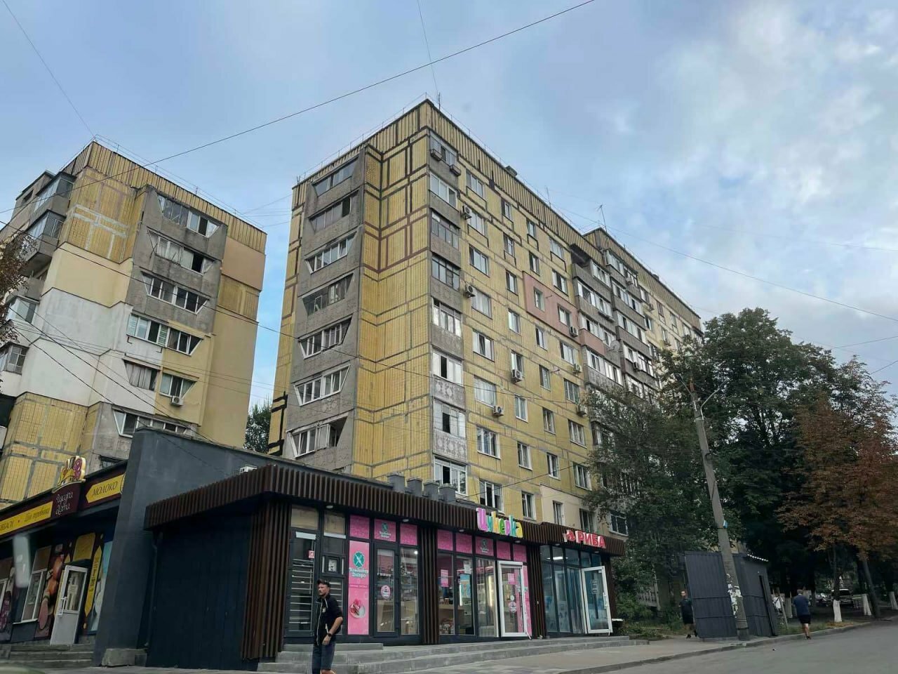

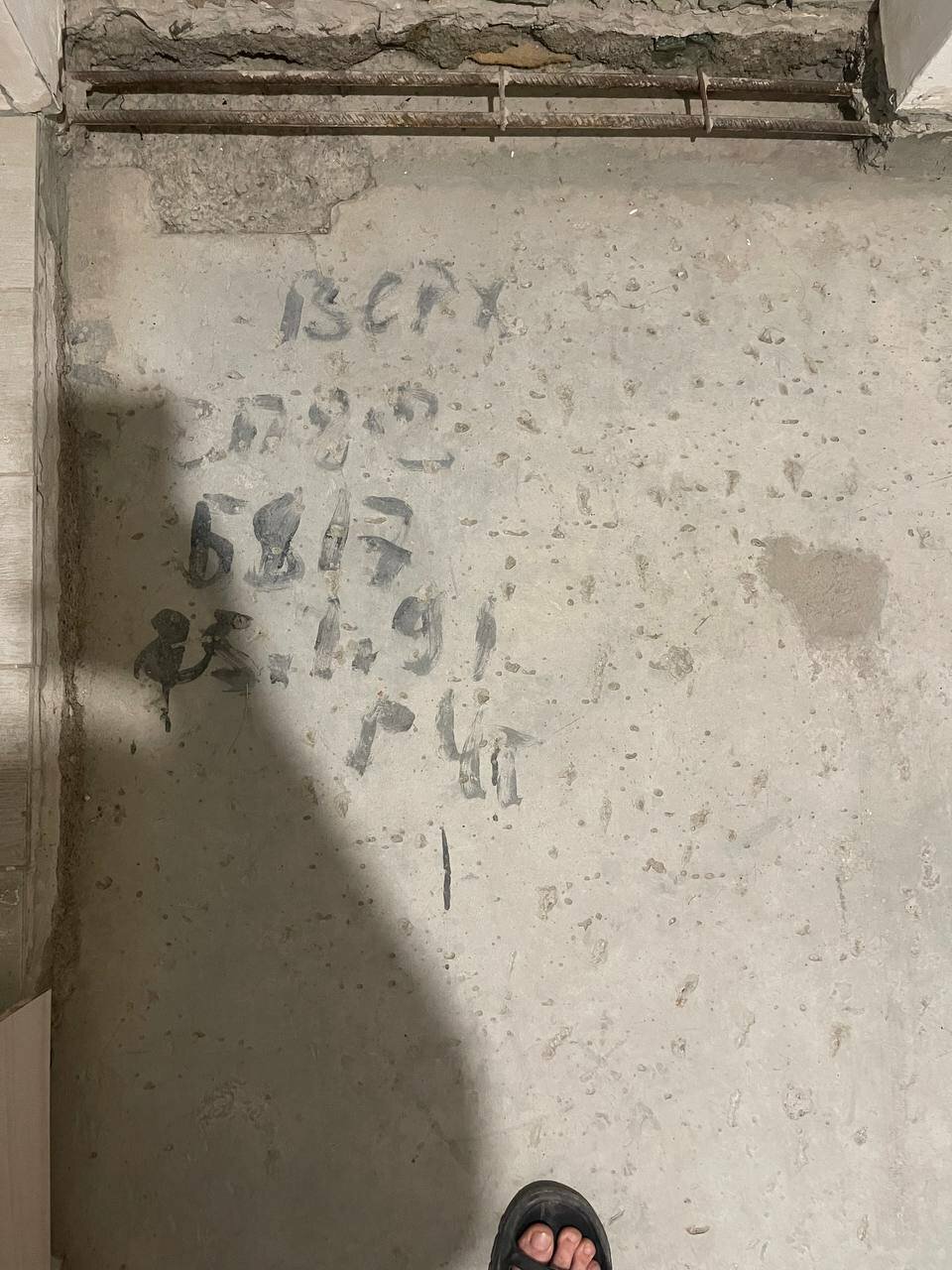

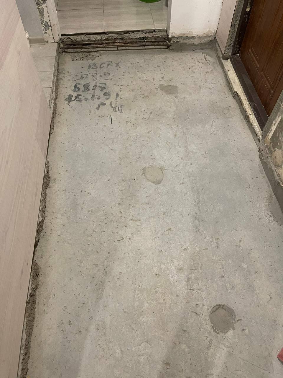

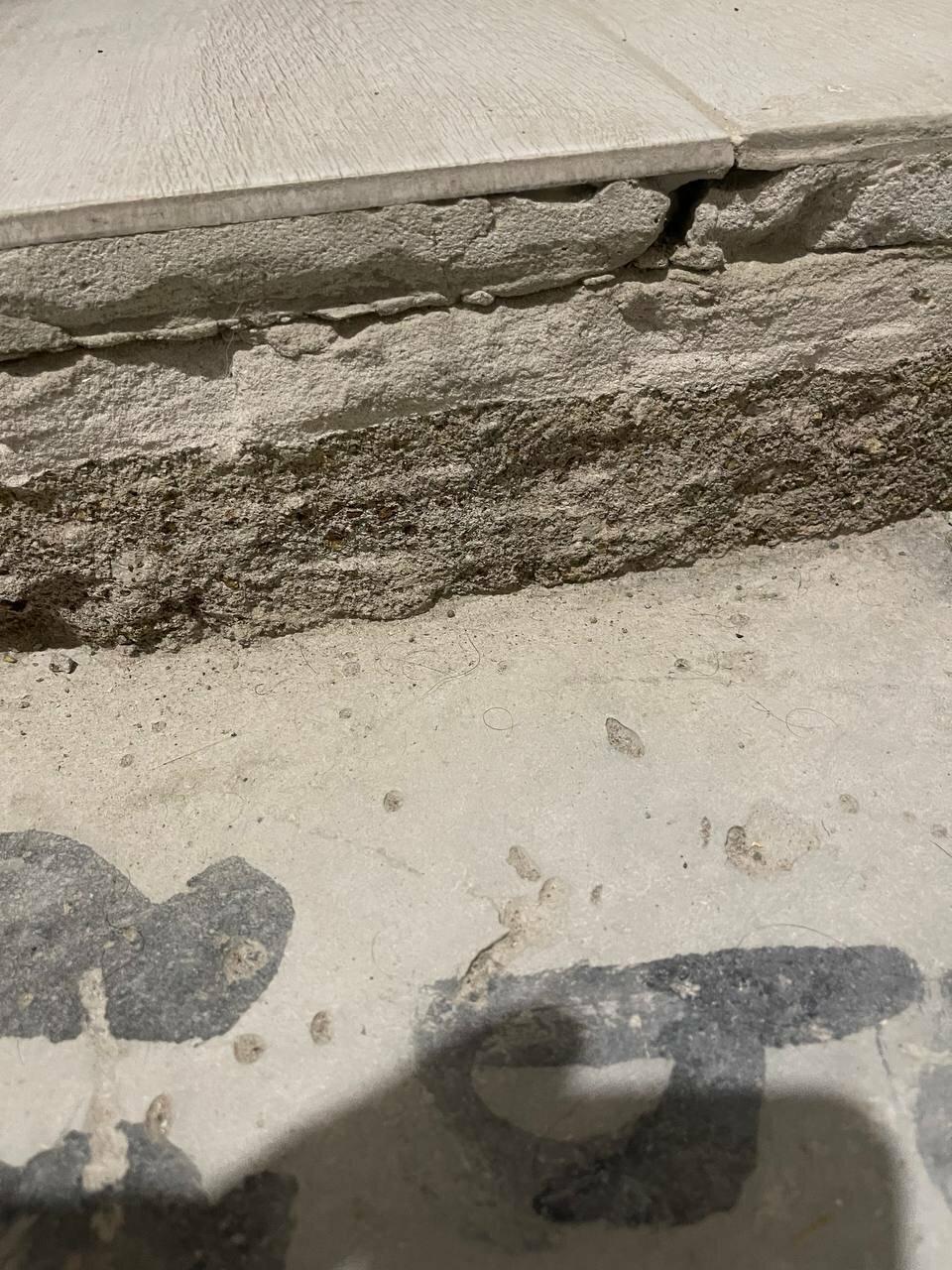

Владислав Воробьев Опубліковано: 11 березня 2025 Поділитись Опубліковано: 11 березня 2025 (змінено) Доброго времени суток. Хотел бы просить помощи у опытных людей или тех кто с таким сталкивался. Делаю ремонт в квартире под себя. До этого был сделан бюджетный ремонт под квартирантов. Квартра на 7 этаже панельного дома, дом 90-х годов постройки "Чешка" как на фото. В процессе отделки коридора начала бухтеть плитка на полу, плитку сняли. Виной всему оказалась стяжка от застройщика, так как врехний слой стяжки был очень хрупкий и все время песочил, как будто в него вообще не добавляли цемент. Сама по себе стяжка из себя представляла 5см шлакового отсева и 3 см бетона. Стяжка ушла под демонтаж. Вопрос в студию, если вместо стяжки от застройщика залить просто 8 см бетона (цемент/песок 3/1) не сильно ли большая нагрузка будет на плиту перекрития. Или стоит залить что-то полегче. Вопрос подобный задаю потому что сколько не искал, не нашел информации о том какие конкретно пилты перекрития использовались в подобных домах и какие у них предельные нагрузки на метр квадратный, а надписи на плите ни о чем не говрят. Змінено 11 березня 2025 користувачем Владислав Воробьев Посилання на коментар Поділитися на інших сайтах More sharing options...
Serd Опубліковано: 11 березня 2025 Поділитись Опубліковано: 11 березня 2025 Полистиролом наберите необходимую высоту и оставьте 50-60мм на ц/п стяжку армированную мет сеткой 1 Посилання на коментар Поділитися на інших сайтах More sharing options...
Mystery Опубліковано: 12 березня 2025 Поділитись Опубліковано: 12 березня 2025 Знизу подушку з піску, а зверху цементно пісочна стяжка, всередині армуюча сітка 50х50 мм ячейка, можна зі скловолокна, також в цемент фіброволокно 12 мм. Я теж думав полістирол знизу, але на форумі сказали що сусіди знизу будуть дуже "вдячні", якщо підложка з піску гасить шуми, то полістерол навпаки буде як мембрана у музичній колонці посилювати люби звуки від ходіння ногами, до падіння предметів, як писали в темі про стяжку, по нормам в сучасних новобудовах знизу подушка піску під стяжкою цементною йде. В мене в радянській квартирі 1972 року при демонтажі старої стяжки теж виявилось підложка з піску, дивно що в 90х роках без піску йшло. Ось велика тема про стяжку, теж собі робити буду як в ній радять https://www.stroimdom.com.ua/topic/68200-kak-sdelat-kachestvennuyu-styazhku/page/392/#comments 1 Посилання на коментар Поділитися на інших сайтах More sharing options...
