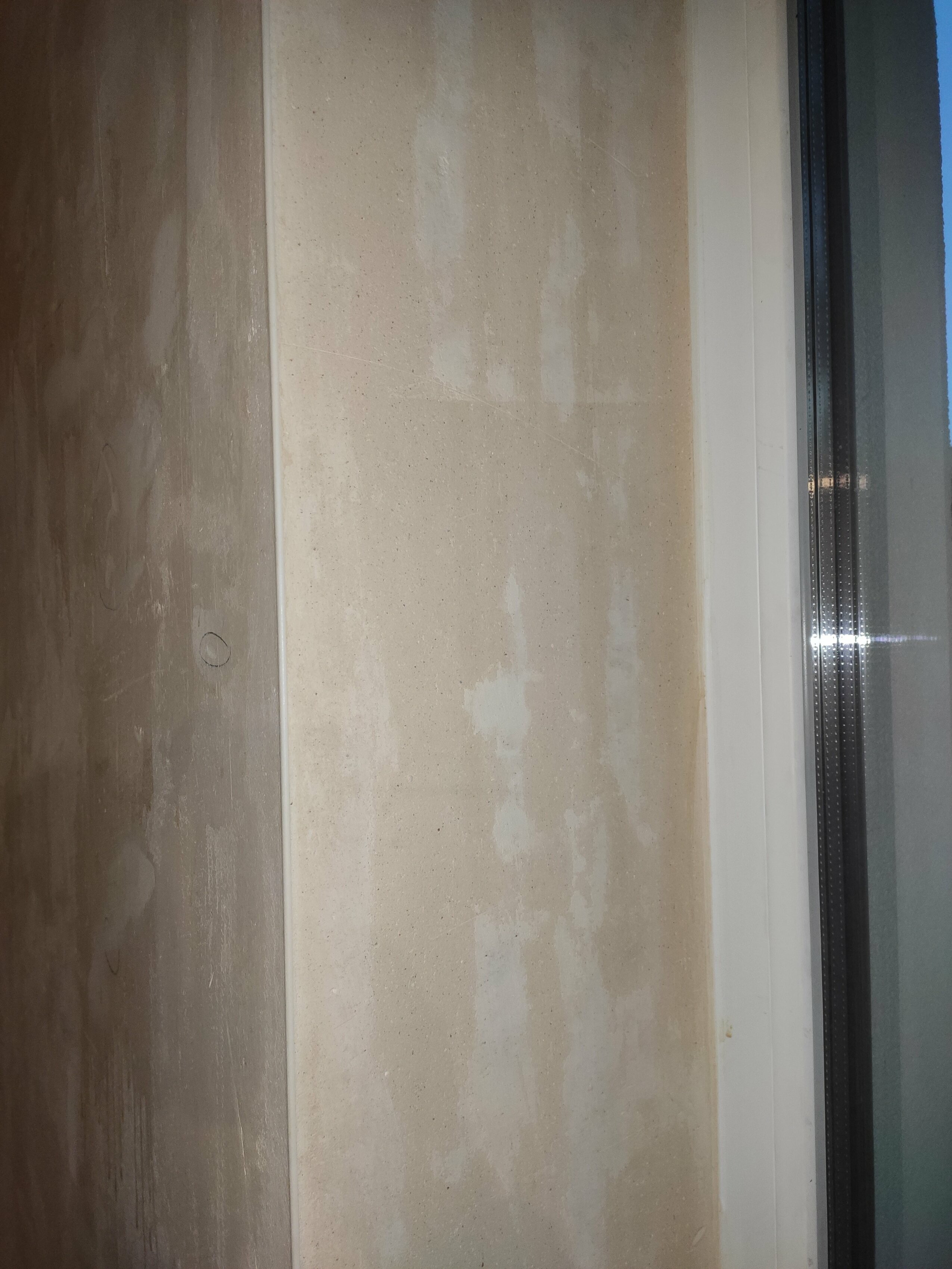

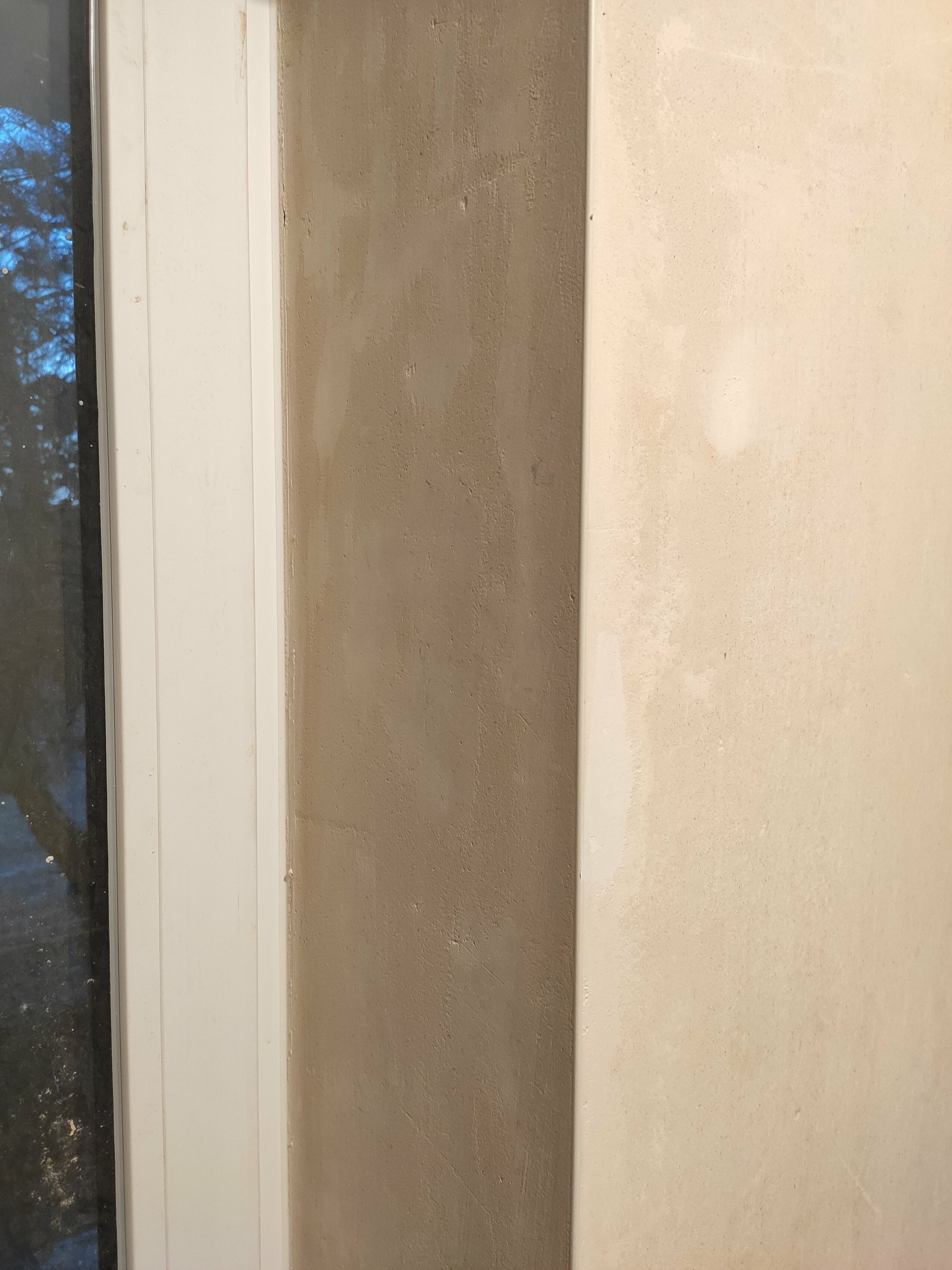

auto-master Опубліковано: 19 березня 2025 Поділитись Опубліковано: 19 березня 2025 (змінено) треба закінчити зараз будинок аби заїхати і жити. Стіни рівні - поштукатурені, якісно пошкурені своїми руками і загрунтовані. Фінішне шпаклювання не робили. Чи можна поклеїти шпалери на штукатурку? Де-які майстри категорично рекомендують шпаклювати. Моя думка, що можна і без фінішу - стіни чудові, машинна штукатурка рівна. Витрачати ще 3-4 тис у.е. не бачу сенсу. що порадите ви? Змінено 19 березня 2025 користувачем auto-master Посилання на коментар Поділитися на інших сайтах More sharing options...
