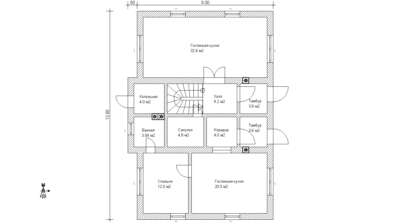

Господа, подскажите, что будет дешевле в строительстве и удобнее в эксплуатации (вопрос удобства более значим)?
Сделать топочную, метров 10, и, за компанию, метров 20 кладовую в подвале под частью дома или увеличить площадь дома примерно с 175 до 190 кв.м.
Согласно пож.нормам, "топочное помещение оборудуется отдельным выходом...".
А из подвала только в "Хромую лошадь" (извините за цинизм).
Так будет отдельный выход - по лесенке на улицу и окошко туда же будет. Я же не враг самой себе.
Странное замечание, на вскидку, процентов 20 домов имеют топочную в цоколе.
А я поняла, что в подвале, как вы писали.
Просто столько ужасов на лекциях и семинарах начитали про оседание продуктов згорания...

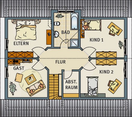

www.fingerhaus.de/de/haeuser/einfamilienhaeuser/premiere/premiere-670
ровно 180 метров.И переделывать не надо.

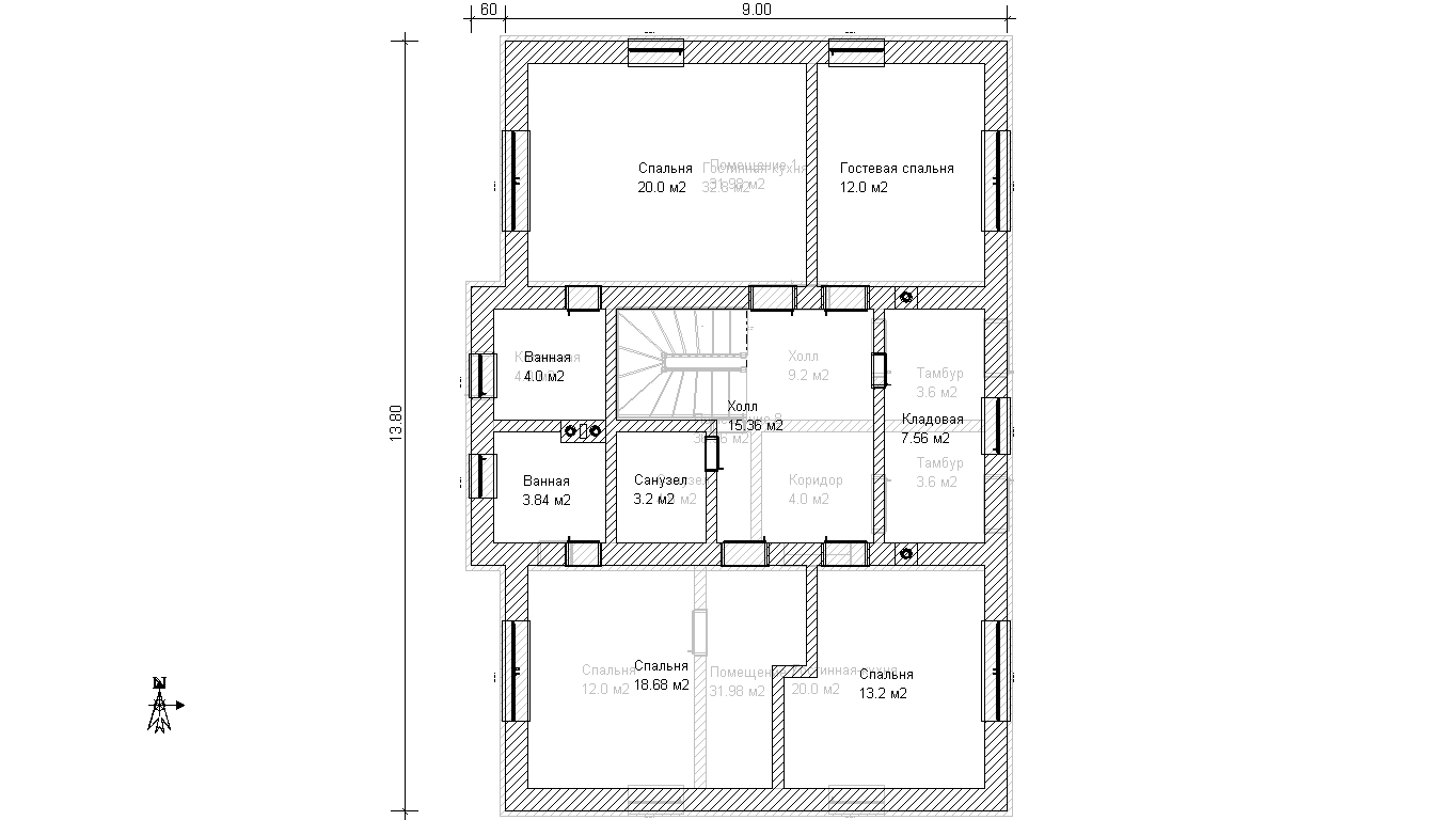

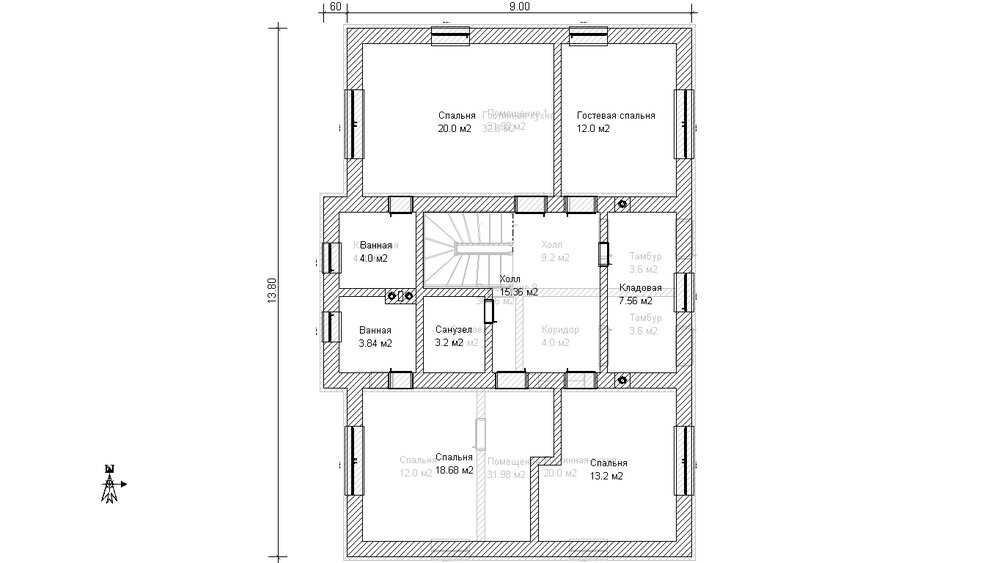

У вас копия с поста № 12, но там все умнее продумано.
Например как вы себе представляете ванная на 2 жтаже над гостинной? Ну и еще нюансы. Вобщем - тот мне больше нравиться.
