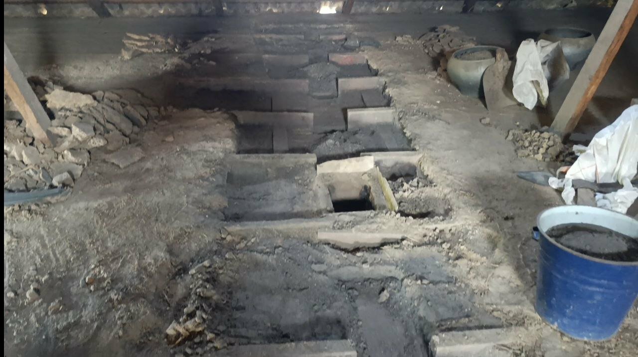

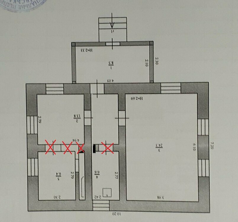

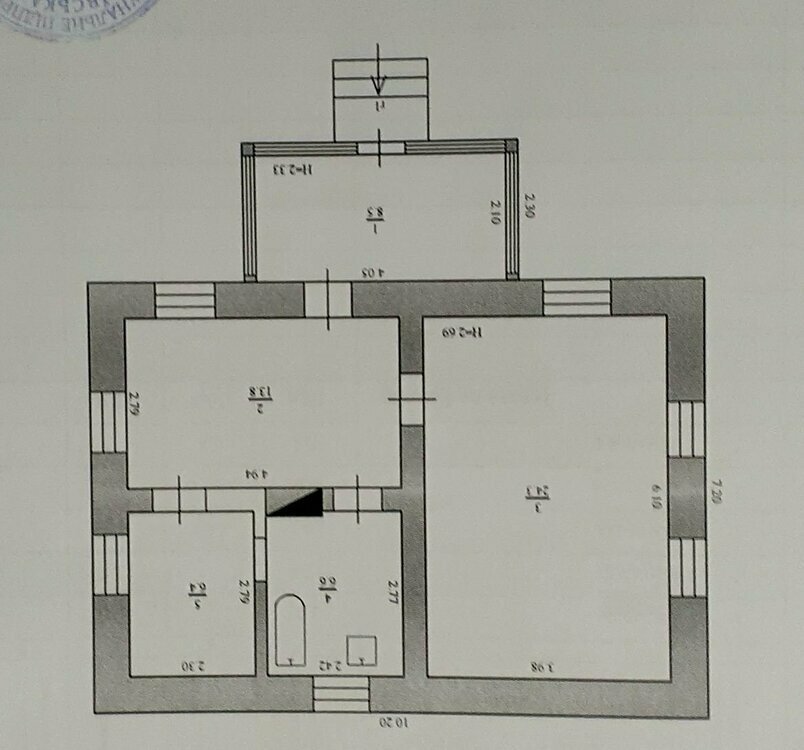

zlenka Опубліковано: 10 червня 2025 Поділитись Опубліковано: 10 червня 2025 (змінено) Доброго дня. Є ось такий будинок, для перепланування треба демонтувати несучу стіну (без варіантів). Зараз балки 50х140 опираються на стіну з кроком приблизно 55-57 см. Довжина несучої стіни 5м. З протилехної сторони балки такі ж, але кріпляться до так званого сволоку (кругле дерево приблизно 35 см діаметр), який опирається на зовнішню стіну і внутрішню несучу. Причому як кріпляться балки - незрозуміло, бо потолок ідеально рівний, ні грама не провисший, висота 3м, і сволок всередину не виступає, а балки до нього просто доходять, тобто опираються ще на якісь дошки, підбиті знизу. Питання: як повторити такий же конструктив з іншої сторони, замість несучої стіни? Якщо встановити дві несучі балки з бруса 100х200, з опиранням на внутрішню несучу (по боках від сволока, бо ж впритик до нього не вийде, він лежить до кінця стіни), і на зовнішню стіну. Закріпити до цих 100х200 всі бокові балки, потім розвалити частину стіни і побудувати ще одну несучу поздовжню, і тільки потім розвалити залишок, тобто таким чином проліт буде 3.5м замість 5 (від зовнішньої до збудованої несучої). Паралельно полегшити всю площу стелі, з якої прибирається стіна, замінивши "утеплення" у вигляді якоїсь землі і глиняної намазки на мінвату. Зараз цей конструктив витримує навантаження 3-4 тонни (важили всю цю засипку на квадратний метр). Звідси виникають додаткові питання: такий переріз балок для прольоту 3.5 метрів із навантаженням у 700 кг на кожну половину приміщення (балки, дошки, тонкий шар глини знизу) підійде? Потрібного перерізу брусу немає, є суцільні 6-метрові 100х150 (зате суха деревина) або свіжепиляні 50х200, чи можна їх з"єднати (клей, шурупи, шпильки)? Спойлер Спойлер Спойлер Змінено 10 червня 2025 користувачем zlenka Посилання на коментар Поділитися на інших сайтах More sharing options...
Simpapula Опубліковано: 15 червня 2025 Поділитись Опубліковано: 15 червня 2025 А може, замінити несучу стіну на опорну балку для існуючого потолка. Посилання на коментар Поділитися на інших сайтах More sharing options...
