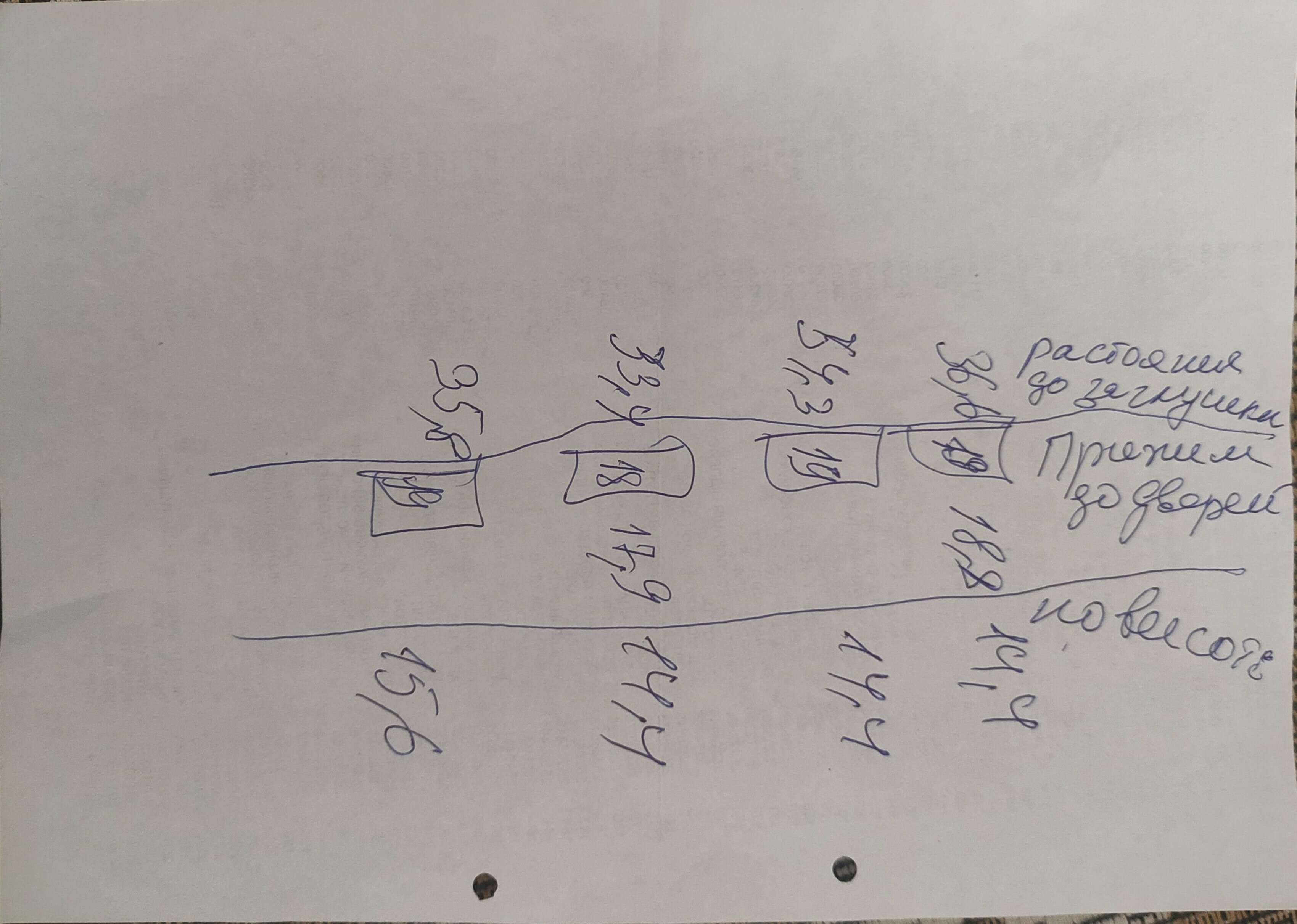

Pepko Опубліковано: 11 годин тому Поділитись Опубліковано: 11 годин тому (змінено) 30.06.2025 в 12:40, yur43 сказав: До того ж виміряти діагональ полотна з такою точністю важко, бо кути зазвичай спиляні. Все четенько по лазерному рівню виставив і случилось чудо, двері почали закриватися, але на пределе регуліровки, а як відрегулювати прижим полотна дверей до коробки, я так і не поняв, на відео, що вище там стоїть пробка зразу під шестикутник на 2, а потім сам вінт для регуліровки під шестикутних на 2,5 але ні один ні другий шестикутник туди засунути неможливо, може при якомусь хитрому положенні полотна до коробки проводиться ця регуліровках, я поки, що не роздуплився??? Змінено 11 годин тому користувачем Pepko Посилання на коментар Поділитися на інших сайтах More sharing options...
yur43 Опубліковано: 10 годин тому Поділитись Опубліковано: 10 годин тому 48 хвилин тому, Pepko сказав: Все четенько по лазерному рівню виставив і случилось чудо, двері почали закриватися, але на пределе регуліровки, а як відрегулювати прижим полотна дверей до коробки, я так і не поняв, на відео, що вище там стоїть пробка зразу під шестикутник на 2, а потім сам вінт для регуліровки під шестикутних на 2,5 але ні один ні другий шестикутник туди засунути неможливо, може при якомусь хитрому положенні полотна до коробки проводиться ця регуліровках, я поки, що не роздуплився??? так буває шо стає криво. Доводиться повністю розбирати петлю і ставити так як треба, але не факт шо знову не полізе вбік. Посилання на коментар Поділитися на інших сайтах More sharing options...
Pepko Опубліковано: 10 годин тому Поділитись Опубліковано: 10 годин тому 54 хвилини тому, yur43 сказав: так буває шо стає криво. Доводиться повністю розбирати петлю і ставити так як треба, але не факт шо знову не полізе вбік. Так там різьба, як вони туди вінтік регуліровочний вкрутили? Посилання на коментар Поділитися на інших сайтах More sharing options...

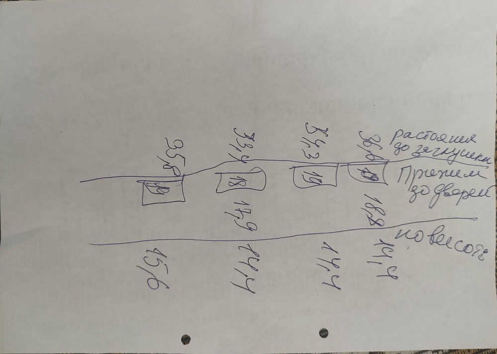

Pepko Опубліковано: 9 годин тому Поділитись Опубліковано: 9 годин тому Ось заміри штангелем по петлях Посилання на коментар Поділитися на інших сайтах More sharing options...
