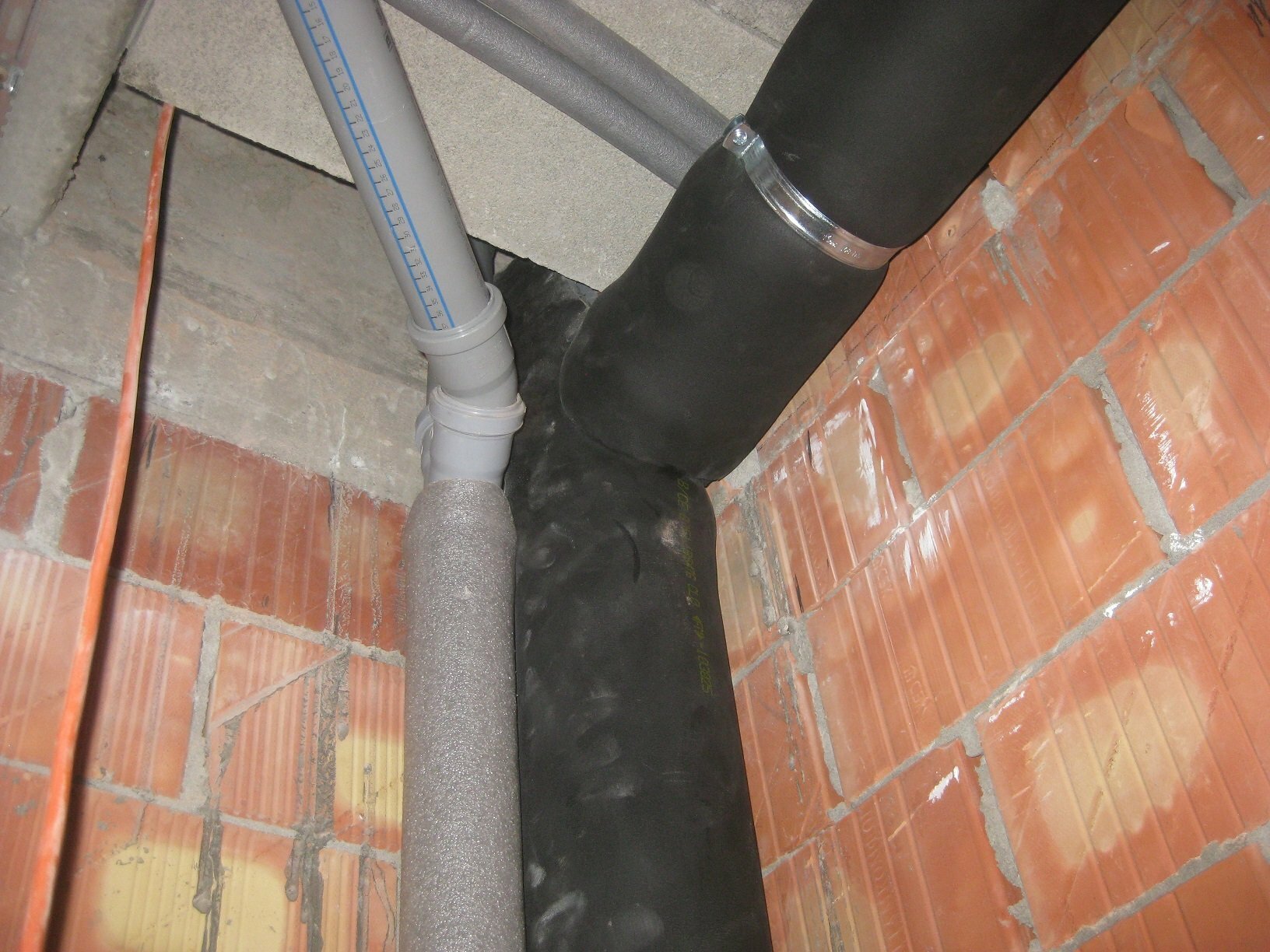

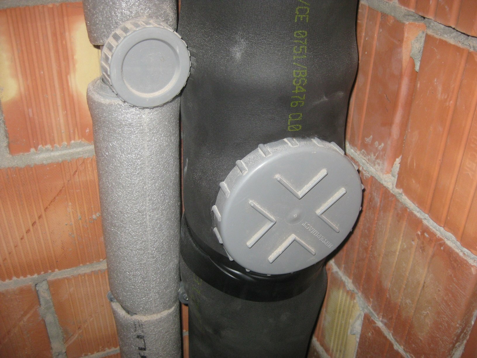

Сергей 31 Опубліковано: 23 червня Поділитись Опубліковано: 23 червня Максимальный эффект у меня получился с К.флекс каучук. Пенопласт сфоткал для памяти, но не пробовал в работе. Посилання на коментар Поділитися на інших сайтах More sharing options...
Дорофеев Сергей Опубліковано: 23 червня Поділитись Опубліковано: 23 червня У вас что, только транзитом трубы проходят? Как вы натяните шумоизоляцию на тройник, на колено? Возвращаться к основам. К рулонному утеплителю. Из личного опыта. Малошумящая, практически совсем не шумящая канализация п.м Валсир. Синего цвета. Херня херней. Нет, если вы музыкант, вы определите что трубы, за такие деньги, шумят на 1,5 ДБ меньше. Продавец советует крепить через звуко изоляционные хомуты, одевать утеплитель и не бетонировать в перекрытиях. Но при соблюдении этих требований и обычные трубы Европласта покажут сопоставимые результаты 1 Посилання на коментар Поділитися на інших сайтах More sharing options...
