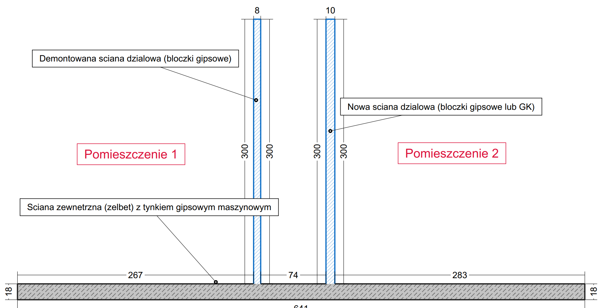

Michau Mester Опубліковано: 7 вересня 2025 Поділитись Опубліковано: 7 вересня 2025 (змінено) Доброго ранку, прошу допомоги. У квартирі хочу перенести перегородки. Для спрощення нехай буде лише одна перегородка, я додав схему. Вибач за схему польською мовою. Ліва синя стіна — це та, яку прибрали, а права синя — нова, яку я хочу звести. У стандартному оздобленні від забудовника виконано: - перегородки з гіпсових блоків (Multigips) товщиною 8 см. Вони вже зашпакльовані (потрібно підправити). Штукатурити їх не було необхідності. - цементна стяжка, затерта «під гладь». Один рівень по всій квартирі. Ймовірно, є деформаційні шви по периметру кожного приміщення та інші технічні шви (наприклад, у довгій вітальні, швидше за все, стяжка поділена посередині тощо). - машинна гіпсова штукатурка на залізобетонних зовнішніх стінах квартири, а також на стелі. Як я розумію, після демонтажу перегородки залишаться смуги: - без стяжки під перегородкою, - без штукатурки над нею, - без штукатурки на зовнішній залізобетонній стіні. Окрім цих смуг може виявитися, що у приміщеннях A і B різна товщина штукатурки на стінах/стелі. Підлога має бути начебто однаковою. Штукатурка: Як правильно відновити штукатурку на стелі та стінах? Як чинять у випадку, якщо товщина штукатурки в сусідніх приміщеннях відрізняється? Може, простіше буде обшити стелю гіпсокартонними листами (я не планую робити підвісну стелю)? Стяжка: Чим заповнити смугу під перегородкою? Чи повинен цей «латковий» участок мати деформаційний шов по периметру? Якщо стяжка вже висохла, чи можна «зшити» її з підлогою у приміщенні А? Або потрібно збити всю стяжку й зробити заново? У результаті планую клеєну дошку. Нова перегородка з Multigips або ГКЛ: Я не можу ставити її прямо на стяжку, тому що акустика буде поганою, і вібрації передаватимуться між приміщеннями. Потрібно збити смугу під перегородку, звести перегородку, а потім відновити підлогу. Дуже дякую!! Змінено 7 вересня 2025 користувачем Michau Mester Посилання на коментар Поділитися на інших сайтах More sharing options...

Michau Mester Опубліковано: 7 вересня 2025 Автор Поділитись Опубліковано: 7 вересня 2025 Добре, тобто смугу під стіну треба вирізати дуже точно, не забагато. Дякую! Щодо стелі — на стелі в мене немає ГК, а тільки машинний гіпсовий тиньк. Щодо заповнення смуги у стяжці цементно-піщаним розчином. Чи потрібно тоді робити деформаційні шви в цій смузі, тобто щоб це була така «лата» з швами по периметру? Чи просто з’єднувати нову стяжку безпосередньо з існуючою, і воно правильно схопиться разом? Дякую! Посилання на коментар Поділитися на інших сайтах More sharing options...
МаТраС Опубліковано: 13 вересня 2025 Поділитись Опубліковано: 13 вересня 2025 08.09.2025 в 00:54, Michau Mester сказав: Добре, тобто смугу під стіну треба вирізати дуже точно, не забагато. Дякую! Щодо стелі — на стелі в мене немає ГК, а тільки машинний гіпсовий тиньк. Щодо заповнення смуги у стяжці цементно-піщаним розчином. Чи потрібно тоді робити деформаційні шви в цій смузі, тобто щоб це була така «лата» з швами по периметру? Чи просто з’єднувати нову стяжку безпосередньо з існуючою, і воно правильно схопиться разом? Дякую! Демпферна стрічка у вас була,бо відсікали перерогодку від стяжки. Якщо площа невелика вона і на фіг на тій латці не треба Посилання на коментар Поділитися на інших сайтах More sharing options...
