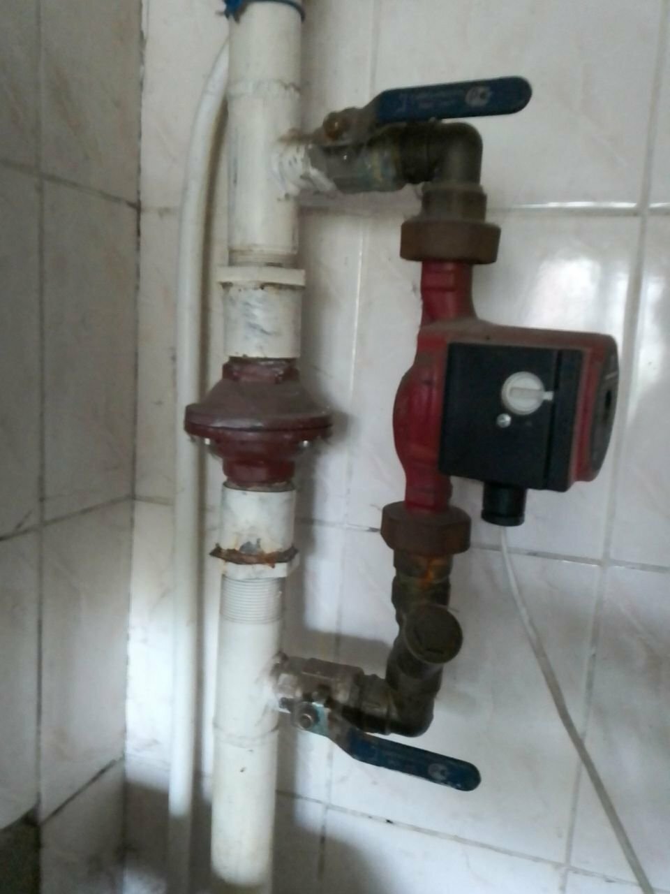

Loghir Опубліковано: 23 жовтня 2025 Поділитись Опубліковано: 23 жовтня 2025 Доброго. На виході газового котла стоїть така стандартна конструкція. Без світла на мінімальній температурі нема циркуляції. Чи можна замісь зворотного клапану поставити шаровий? Посилання на коментар Поділитися на інших сайтах More sharing options...
murava Опубліковано: 23 жовтня 2025 Поділитись Опубліковано: 23 жовтня 2025 Так це і є шаровий зворотній клапан Якщо не працює, спочатку профілактично постукайте по ньому - може залип Якщо мова про кран замість нього, то можна все що завгодно, але як забудете відкрити, може бути весело. Посилання на коментар Поділитися на інших сайтах More sharing options...
