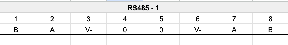

Oleksandr Bidnyi Опубліковано: 19 грудня 2025 Поділитись Опубліковано: 19 грудня 2025 Ось точна роспіновка RS485, бачив вище були різні версії, ця точна бо сам перевірив Посилання на коментар Поділитися на інших сайтах More sharing options...

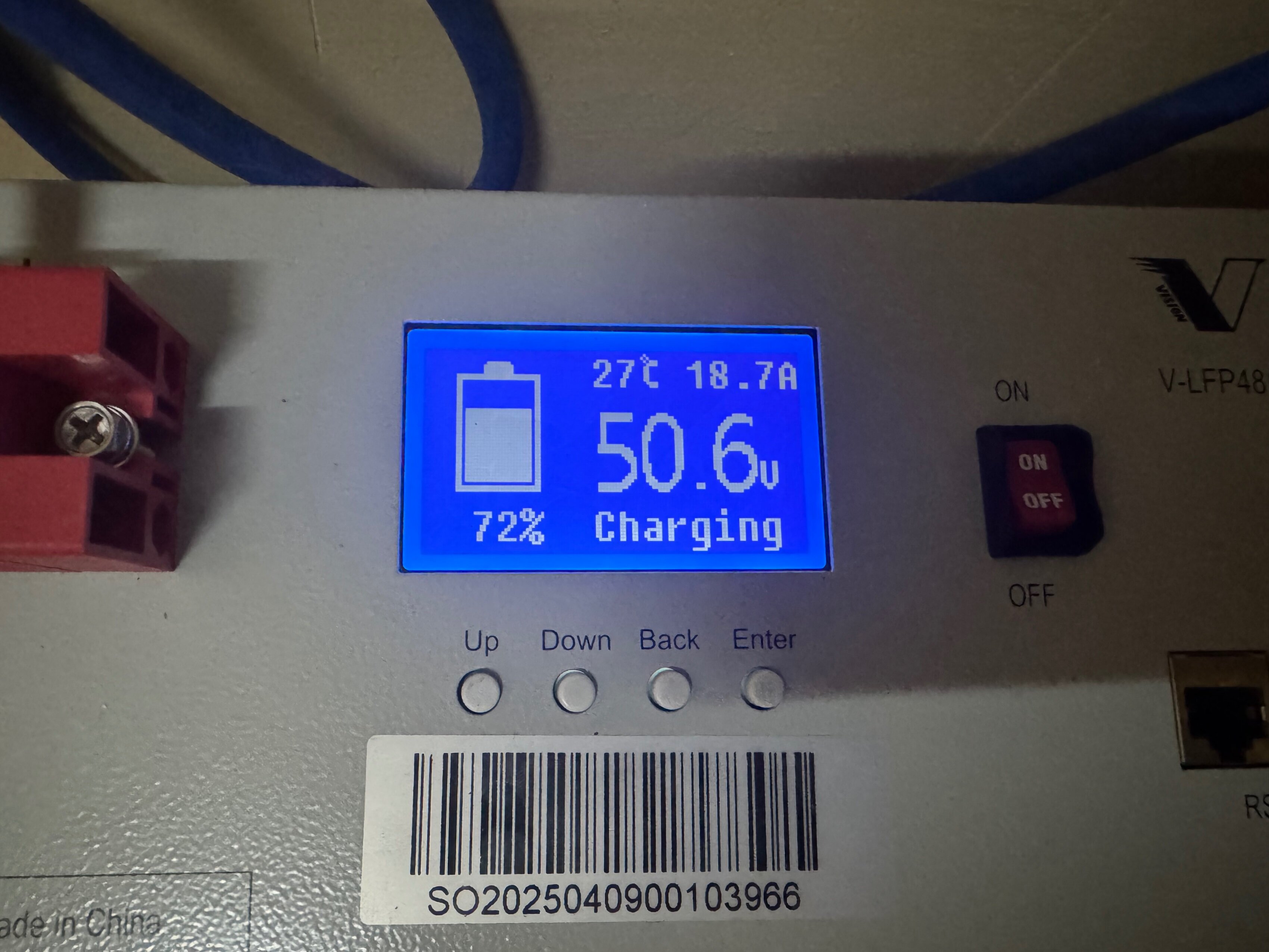

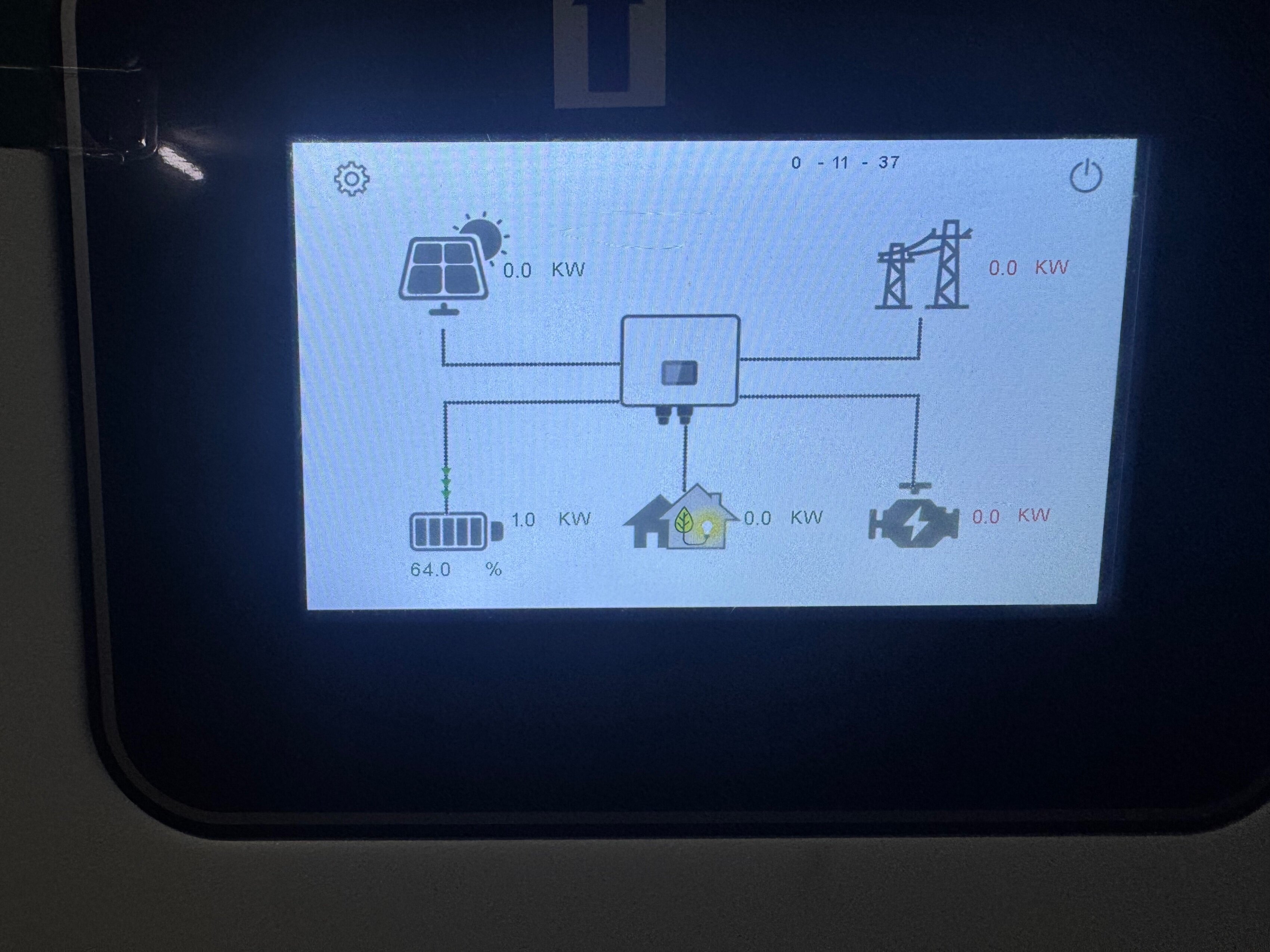

Oleksandr Bidnyi Опубліковано: 20 грудня 2025 Поділитись Опубліковано: 20 грудня 2025 Було непросто, але нарешті вийшло підключити по RS485 інвертор Luxpower SNA5000 та батарею Vision V-LFP48100, помилку не видає та всі параметри показує! Скидаю нормальну повну інструкцію: 1. все виключено, інвертор під'єднаний до мережі, та до батареї кабелями +-, також під'єднаний кабель RS485 (лівий верхній порт інвертора, лівий порт батареї). Зробити кабель таким чином: задіяні перші 3 піни якщо дивишся на контакти, зрозуміло що перший наприклад зелений з двух сторін, другий червоний, 3 синій. Після того як кабель зберете продзвонити його тестером (перший пін з двух сторін - має пищати тестер, і тд до 3го піна) 2. на виключеній батареї, 3 перших діпи зліва вниз (on), 4й - вверх (off) 3. вмикаємо спочатку батарею, потім інвертор зправа та зліва 4. далі в 3му меню вибираємо тип батареї "Li-ion", Batterry brand "9" 5. Інвертор перегрузиться та покаже всі параметри, показує чітко дані як і BMS батареї 2 Посилання на коментар Поділитися на інших сайтах More sharing options...

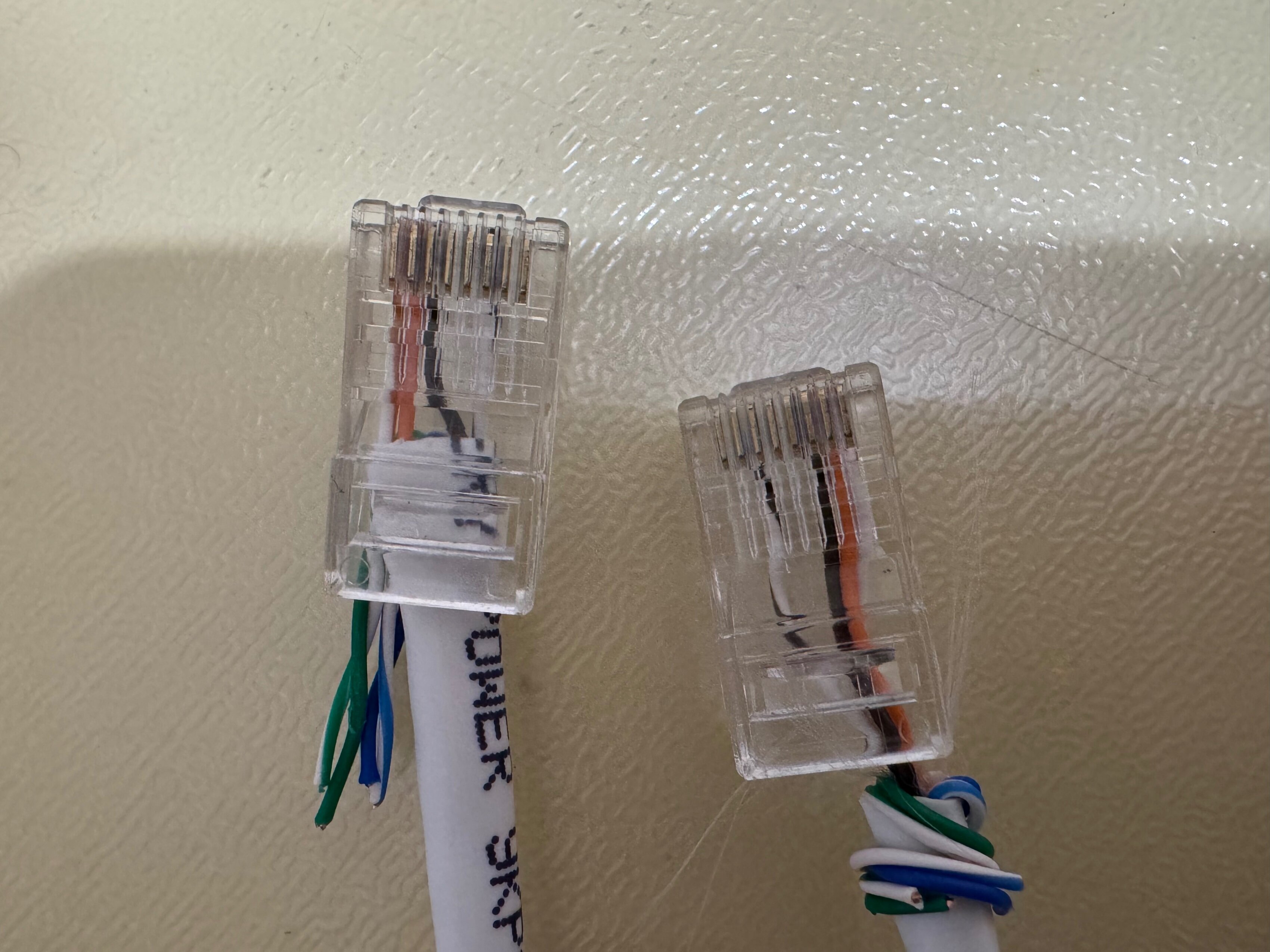

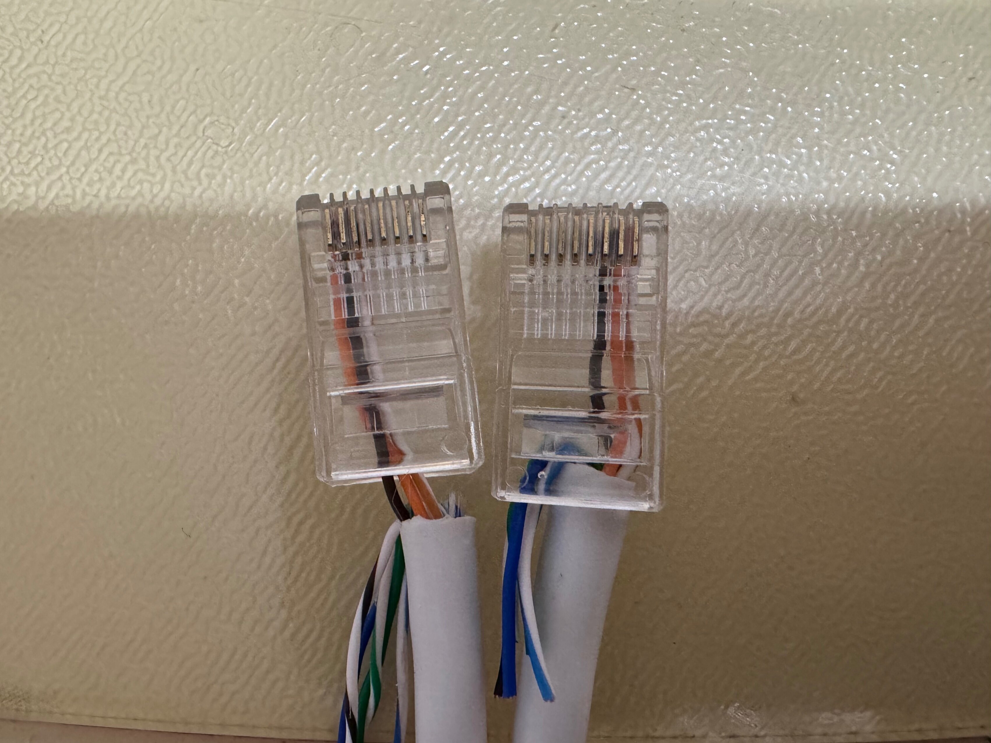

Сергій_Ко Опубліковано: 20 грудня 2025 Поділитись Опубліковано: 20 грудня 2025 2 часа назад, Oleksandr Bidnyi сказал: Зробити кабель таким чином: задіяні перші 3 піни якщо дивишся на контакти, зрозуміло що перший наприклад зелений з двух сторін, другий червоний, 3 синій. Після того як кабель зберете продзвонити його тестером (перший пін з двух сторін - має пищати тестер, і тд до 3го піна) Опишіть, будь ласка, подообніше. які контакти потрібно задіяти на Вашому інвекторі та які контакти ви обижали для батареї? став власником інвертора megarevo o5kl1d та батареї Vision v-lfp48100 на 15 комірок. підключав всіма способами по 2 контакти (А,В) по 3 контакти (А,В, GND), пише помилку 28 по БМС. Виставляю Літіон та РС485, відключає батарею. лишається тільки спосіб, як підключити САН, бо інвертор пише що потрібно задіяти: 3 контакт - GND 4 CAN_BMS_H 5 CAN_BMS_H а от як розмінувати цей САН на батареї яма не прикладу… Посилання на коментар Поділитися на інших сайтах More sharing options...

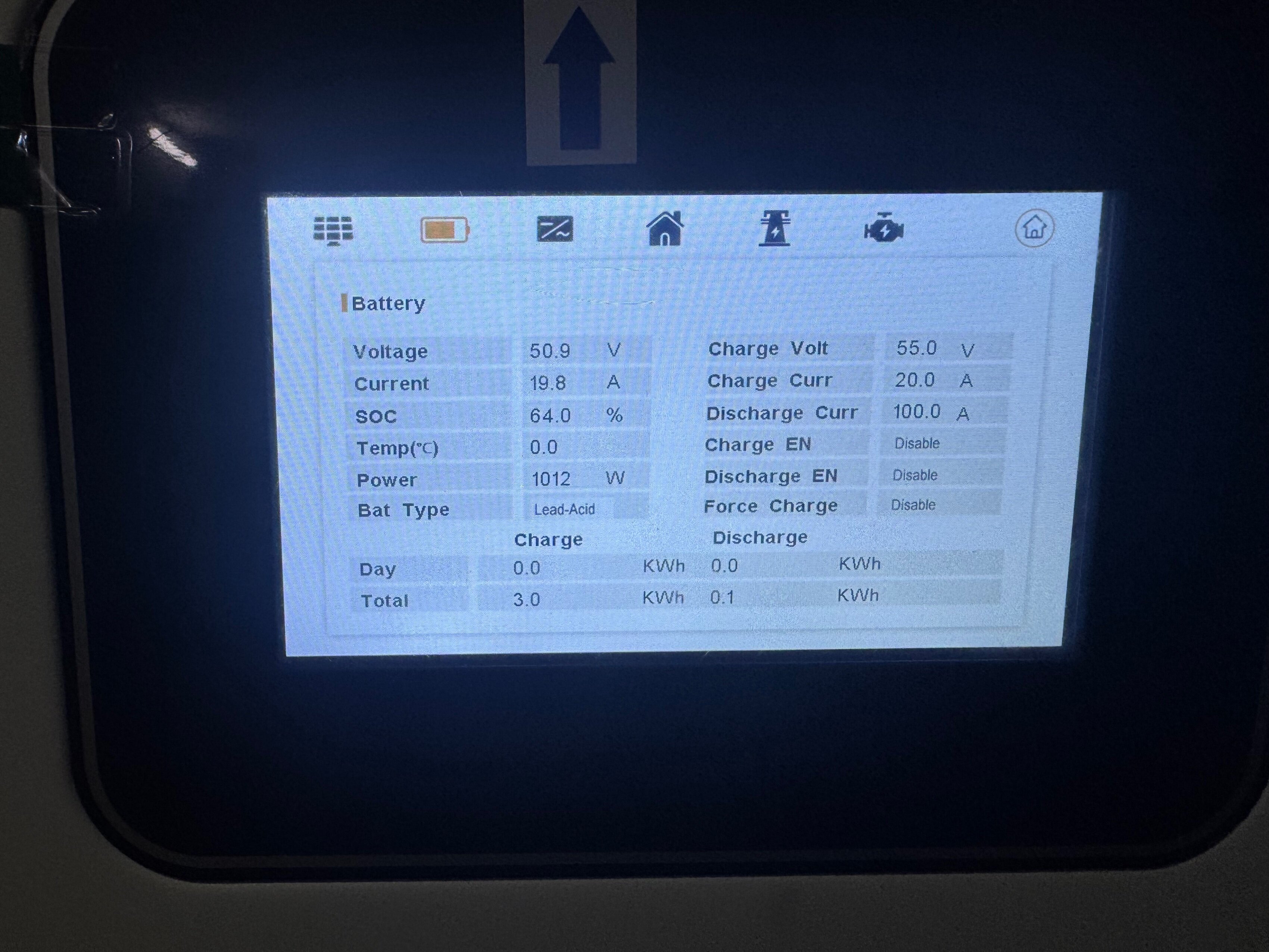

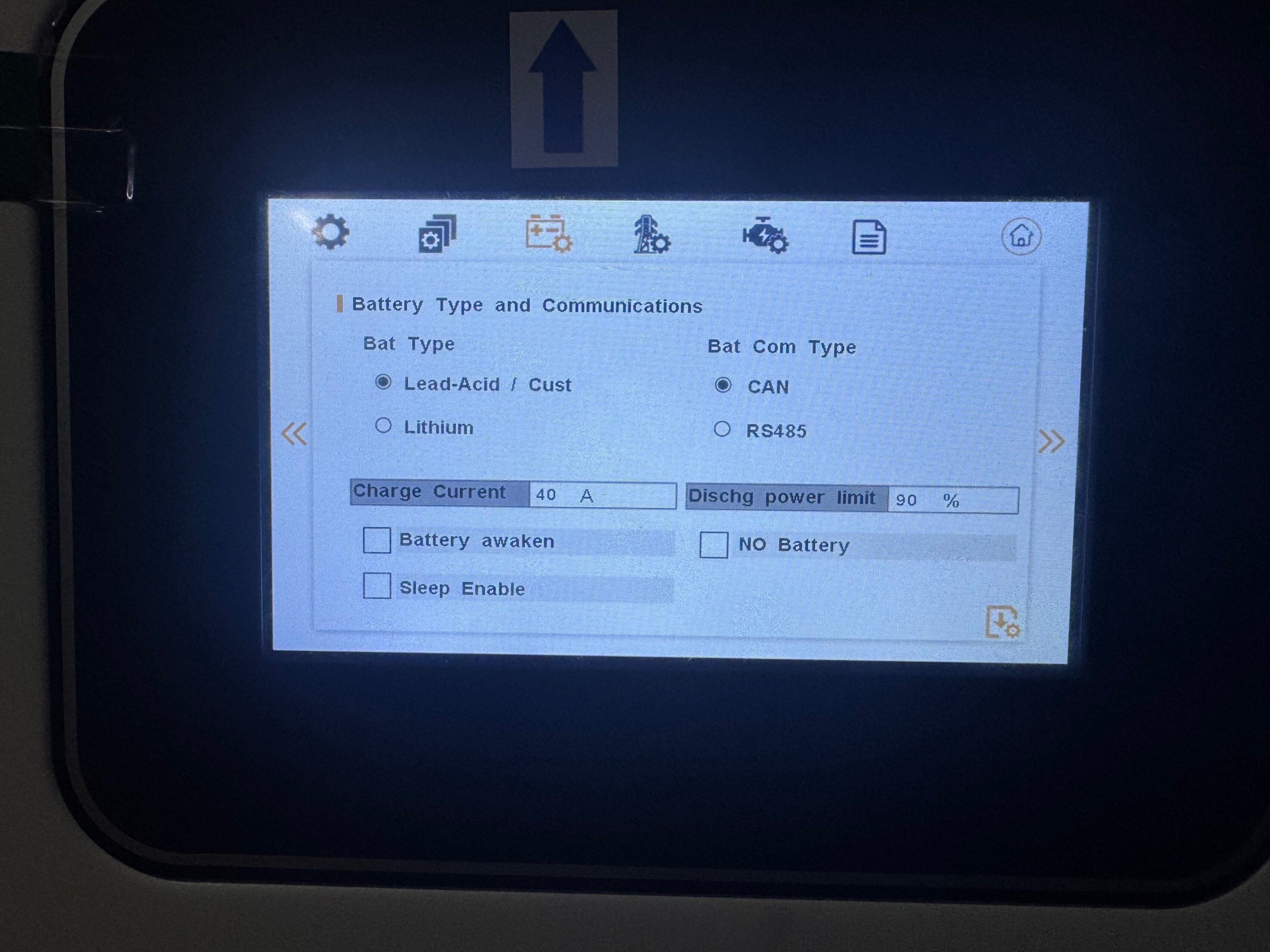

Сергій_Ко Опубліковано: 20 грудня 2025 Поділитись Опубліковано: 20 грудня 2025 Підключаю звичайним кабелем від аяксовского хабу і показує% батареї, але й поруч не такий як на батареї. заряджається і видає живлення тільки при виборі САН та Lead-Acid, виставляю зарядку 40А, а по факту заряджає 20А по RS 485 на одному з кабелів не показує відсоток заряду батареї, але можна виставити RS485 та Lition, але показує що струм заряду 140А, хоча по факту видає на батареє всього 20А. Посилання на коментар Поділитися на інших сайтах More sharing options...

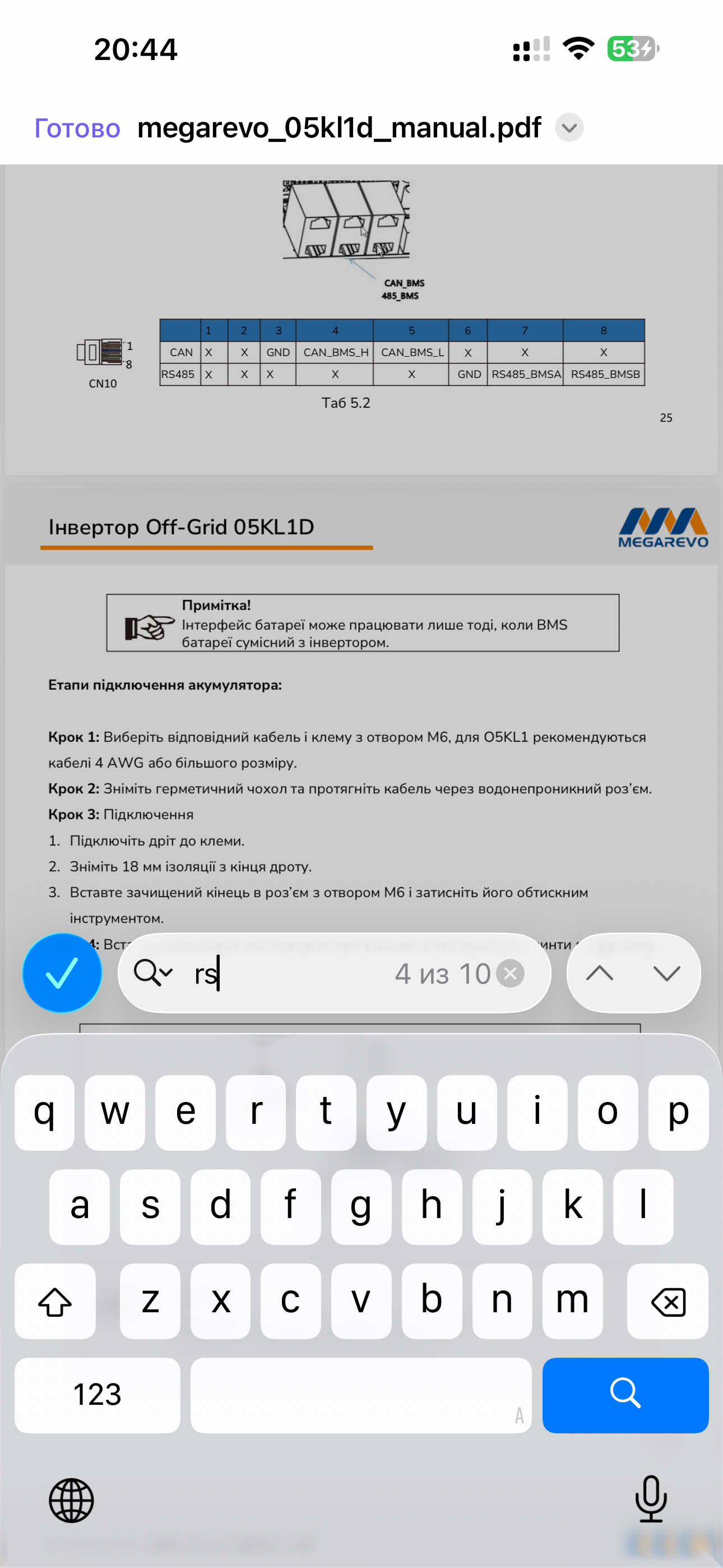

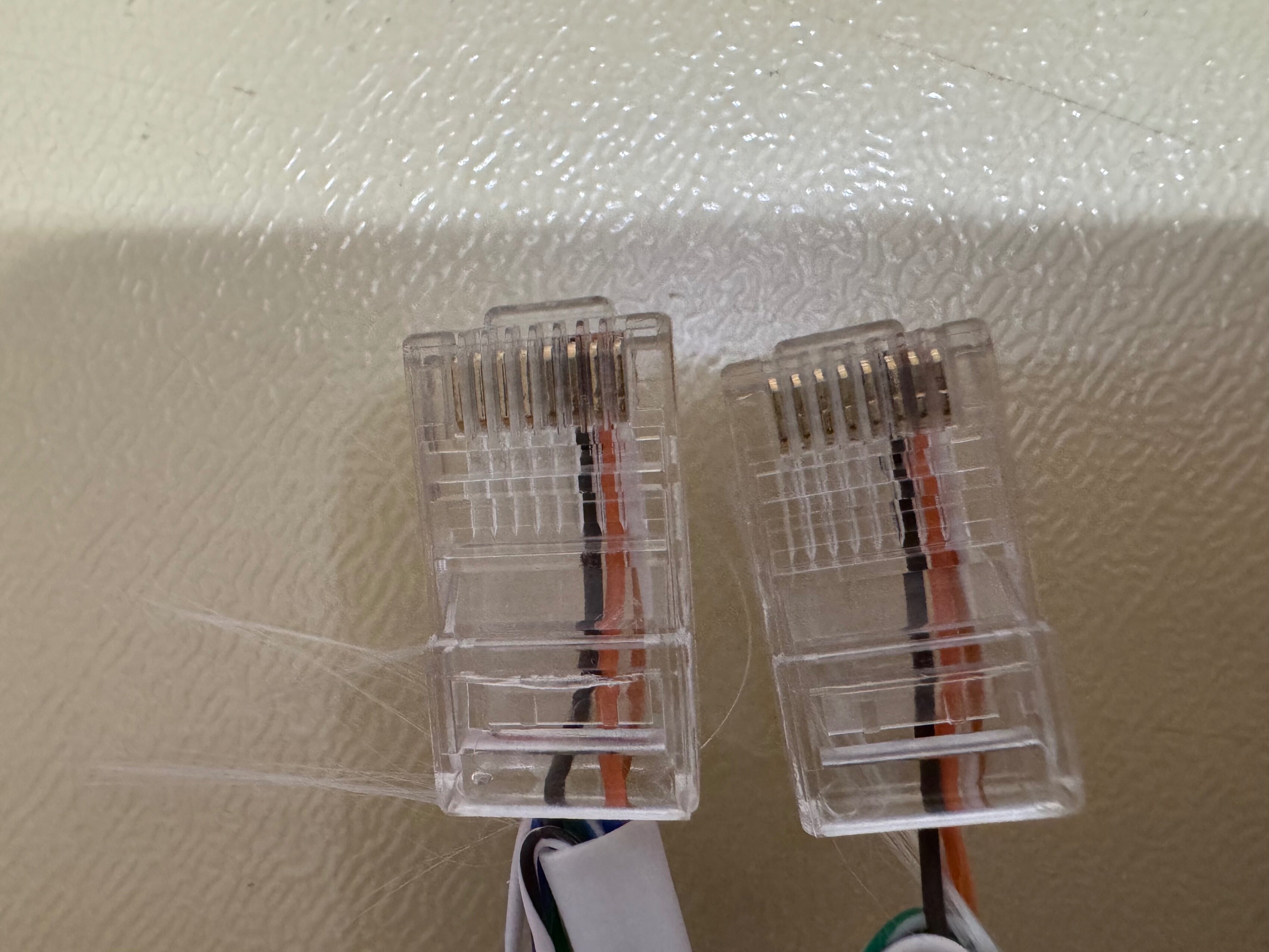

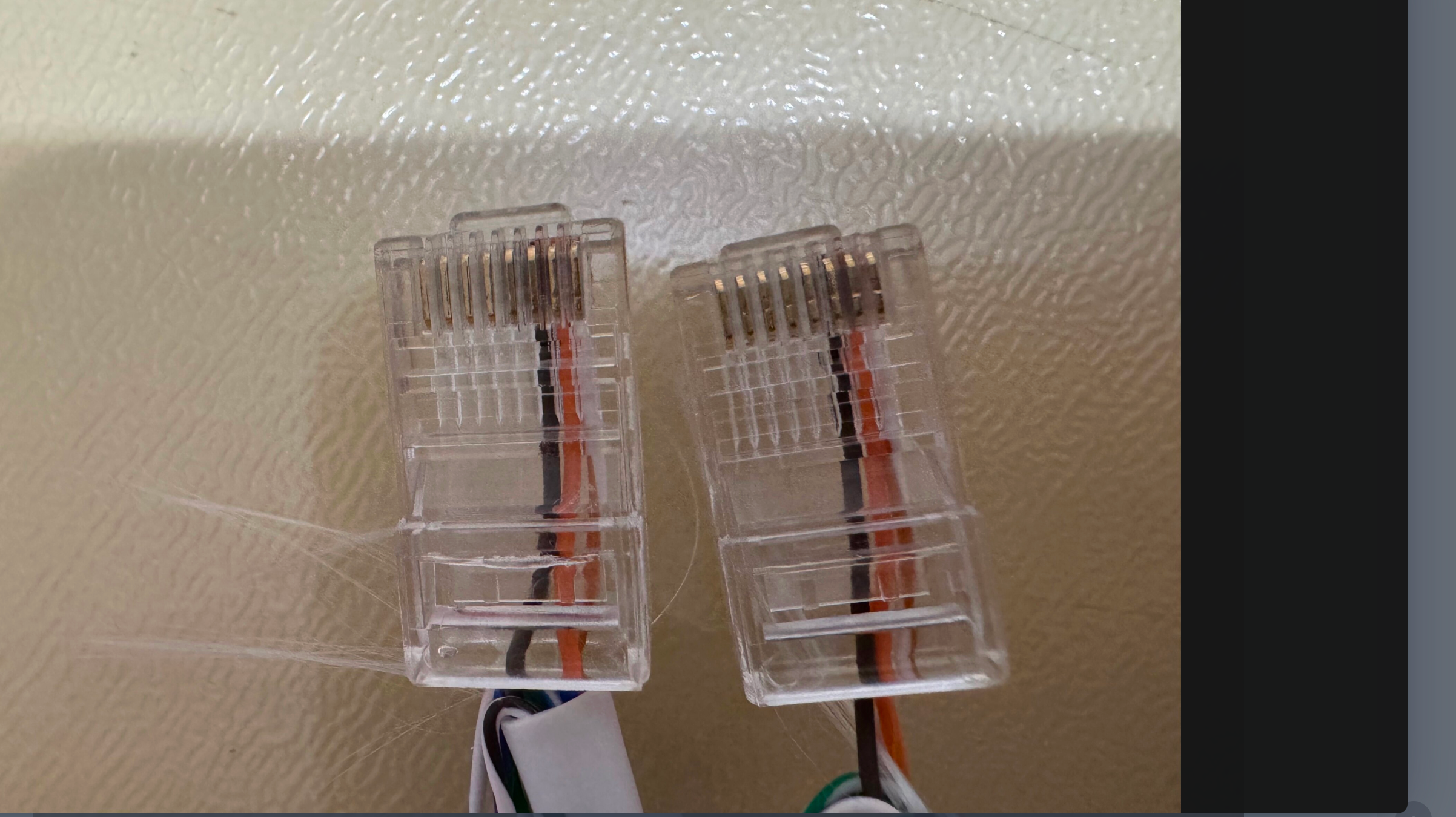

Сергій_Ко Опубліковано: 20 грудня 2025 Поділитись Опубліковано: 20 грудня 2025 Жоден з цих варіантів не поєднав інвертор та батарею. Паспорт інвертора пише, що задіюються 7 та 8, а 6 - земля. допоможіть, може я кольори не вірно підібрав, чи це на політ не впливає? Посилання на коментар Поділитися на інших сайтах More sharing options...
Сергій_Ко Опубліковано: 20 грудня 2025 Поділитись Опубліковано: 20 грудня 2025 В 19.12.2025 в 18:41, Oleksandr Bidnyi сказал: Ось точна роспіновка RS485, бачив вище були різні версії, ця точна бо сам перевірив Точна распіновка по цій схемі яка на бмс 1,2,3 чи 6,7,8? Бo я бачу тут 2-ва RS485 Посилання на коментар Поділитися на інших сайтах More sharing options...

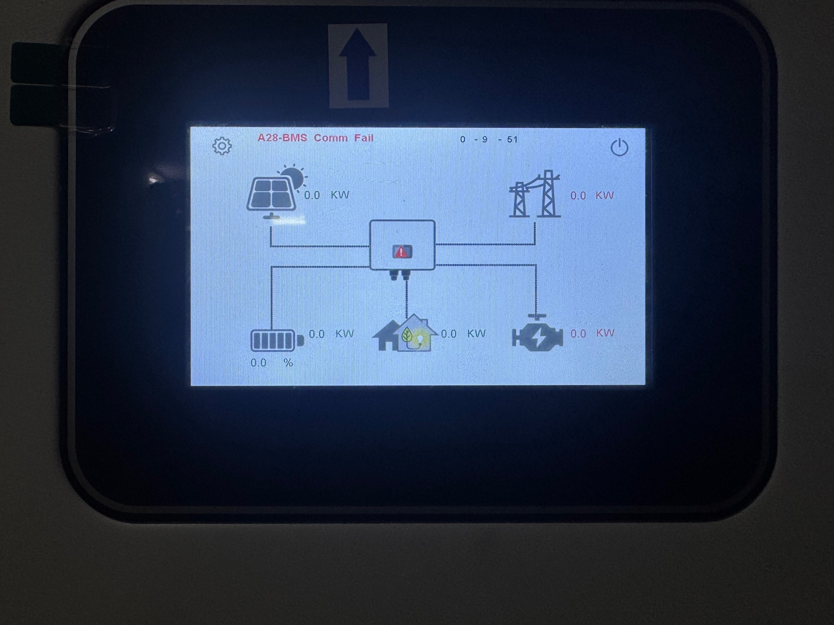

Oleksandr Bidnyi Опубліковано: 20 грудня 2025 Поділитись Опубліковано: 20 грудня 2025 (змінено) 1 час назад, Сергій_Ко сказал: Опишіть, будь ласка, подообніше. які контакти потрібно задіяти на Вашому інвекторі та які контакти ви обижали для батареї? став власником інвертора megarevo o5kl1d та батареї Vision v-lfp48100 на 15 комірок. підключав всіма способами по 2 контакти (А,В) по 3 контакти (А,В, GND), пише помилку 28 по БМС. Виставляю Літіон та РС485, відключає батарею. лишається тільки спосіб, як підключити САН, бо інвертор пише що потрібно задіяти: 3 контакт - GND 4 CAN_BMS_H 5 CAN_BMS_H а от як розмінувати цей САН на батареї яма не прикладу… CAHу немає в цій батареї, тільки RS 485. Схема котру скинув вище показує всі піни батареї. використовуйте перші 3, або останні 3 Змінено 20 грудня 2025 користувачем Oleksandr Bidnyi Посилання на коментар Поділитися на інших сайтах More sharing options...
Oleksandr Bidnyi Опубліковано: 20 грудня 2025 Поділитись Опубліковано: 20 грудня 2025 (змінено) 10 минут назад, Сергій_Ко сказал: Точна распіновка по цій схемі яка на бмс 1,2,3 чи 6,7,8? Бo я бачу тут 2-ва RS485 Змінено 20 грудня 2025 користувачем Oleksandr Bidnyi Посилання на коментар Поділитися на інших сайтах More sharing options...
Oleksandr Bidnyi Опубліковано: 20 грудня 2025 Поділитись Опубліковано: 20 грудня 2025 щодо цього питання - обидва варіанти правлильні - або 1.2.3 або 6.7.8 Посилання на коментар Поділитися на інших сайтах More sharing options...
Oleksandr Bidnyi Опубліковано: 20 грудня 2025 Поділитись Опубліковано: 20 грудня 2025 в кабелі використав 3 піни з обох сторін. 1-B/2-A/3GND. з обох сторін те саме Посилання на коментар Поділитися на інших сайтах More sharing options...
Сергій_Ко Опубліковано: 20 грудня 2025 Поділитись Опубліковано: 20 грудня 2025 1 минуту назад, Oleksandr Bidnyi сказал: щодо цього питання - обидва варіанти правлильні - або 1.2.3 або 6.7.8 Тоді я не розумію, в чому проблема,, оскільки обидва варіанти були сподівані. На фото вище три варіанти розпіновки та інвертор не бачить БМС Посилання на коментар Поділитися на інших сайтах More sharing options...
Oleksandr Bidnyi Опубліковано: 20 грудня 2025 Поділитись Опубліковано: 20 грудня 2025 Только что, Сергій_Ко сказал: Тоді я не розумію, в чому проблема,, оскільки обидва варіанти були сподівані. На фото вище три варіанти розпіновки та інвертор не бачить БМС на інверторі у вас які піни A / B / GND? Посилання на коментар Поділитися на інших сайтах More sharing options...
Сергій_Ко Опубліковано: 20 грудня 2025 Поділитись Опубліковано: 20 грудня 2025 Только что, Oleksandr Bidnyi сказал: в кабелі використав 3 піни з обох сторін. 1-B/2-A/3GND. з обох сторін те саме То скоріш за все у Вашого інвертора задіяні 1,2 та 3 контакти. В паспорті мого написано 6,7,8 Посилання на коментар Поділитися на інших сайтах More sharing options...
Сергій_Ко Опубліковано: 20 грудня 2025 Поділитись Опубліковано: 20 грудня 2025 (змінено) 1 минуту назад, Oleksandr Bidnyi сказал: на інверторі у вас які піни A / B / GND? ось ці по паспорту: Змінено 20 грудня 2025 користувачем Сергій_Ко Посилання на коментар Поділитися на інших сайтах More sharing options...
Oleksandr Bidnyi Опубліковано: 20 грудня 2025 Поділитись Опубліковано: 20 грудня 2025 оцей варіант правильний - ви його тестером продзвонили? працює? 1 минуту назад, Сергій_Ко сказал: То скоріш за все у Вашого інвертора задіяні 1,2 та 3 контакти. В паспорті мого написано 6,7,8 Посилання на коментар Поділитися на інших сайтах More sharing options...
Сергій_Ко Опубліковано: 20 грудня 2025 Поділитись Опубліковано: 20 грудня 2025 2 минуты назад, Oleksandr Bidnyi сказал: оцей варіант правильний - ви його тестером продзвонили? працює? Так, всі на кз перевіряв.. Посилання на коментар Поділитися на інших сайтах More sharing options...
Oleksandr Bidnyi Опубліковано: 20 грудня 2025 Поділитись Опубліковано: 20 грудня 2025 діпи на батареї виставили правильно? якщо так - тоді перевіряйте всі протоколи на інверторі. якщо жоден не спрацював тоді тільки ручне налаштування через вибір Acid battery Посилання на коментар Поділитися на інших сайтах More sharing options...
Сергій_Ко Опубліковано: 21 грудня 2025 Поділитись Опубліковано: 21 грудня 2025 10 часов назад, Oleksandr Bidnyi сказал: діпи на батареї виставили правильно? якщо так - тоді перевіряйте всі протоколи на інверторі. якщо жоден не спрацював тоді тільки ручне налаштування через вибір Acid battery Діпи перші три вниз (на батареї це ON) четвертий догори це OFF. А протоколів немає в інверторі. Посилання на коментар Поділитися на інших сайтах More sharing options...
Сергій_Ко Опубліковано: 21 грудня 2025 Поділитись Опубліковано: 21 грудня 2025 11 часов назад, Oleksandr Bidnyi сказал: оцей варіант правильний - ви його тестером продзвонили? працює? Тут задіяні контакти 6,7,8 що на батарею, що на інвертор. А ви писали, що «в кабелі використав 3 піни з обох сторін. 1-B/2-A/3GND. з обох сторін те саме» то як тоді на моєму фото може бути правильно? виходить, що правильно згідно Вашого підключення : на BMS АКБ - 1-B/2-A/3GND, а згідно паспорту на мій інвертор 8-B/7-A/6GND. Але й такий варіант в мене був на першому фото, тільки там я ще підключив 3 та 6 піни на GND (буде світло, спробую прибрати один лишній контакт GND, може щось і буде). Посилання на коментар Поділитися на інших сайтах More sharing options...
Oleksandr Bidnyi Опубліковано: 21 грудня 2025 Поділитись Опубліковано: 21 грудня 2025 7 часов назад, Сергій_Ко сказал: Тут задіяні контакти 6,7,8 що на батарею, що на інвертор. А ви писали, що «в кабелі використав 3 піни з обох сторін. 1-B/2-A/3GND. з обох сторін те саме» то як тоді на моєму фото може бути правильно? виходить, що правильно згідно Вашого підключення : на BMS АКБ - 1-B/2-A/3GND, а згідно паспорту на мій інвертор 8-B/7-A/6GND. Але й такий варіант в мене був на першому фото, тільки там я ще підключив 3 та 6 піни на GND (буде світло, спробую прибрати один лишній контакт GND, може щось і буде). Подивіться піни, я скидав схему - на батареї 6 пін - v, 7 - b, 8-a Посилання на коментар Поділитися на інших сайтах More sharing options...
Sergey g Опубліковано: 22 грудня 2025 Поділитись Опубліковано: 22 грудня 2025 А с Growatt spf 6000 plus у кого-то получилось подружить батарею? Все выходные промучился и с разными вариантами кабеля, дипами и протоколами. Результат - только информация об уровне заряда батареи на протоколе 1 и с дипами 123 вниз, 4 вверх, при этом в пункте 2 настройки инвертора - ток заряда 0 (ноль) ампер. То есть инвертер не заряжает батарею. Разряд - без проблем. Посилання на коментар Поділитися на інших сайтах More sharing options...
