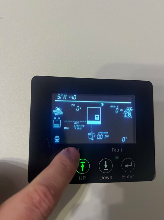

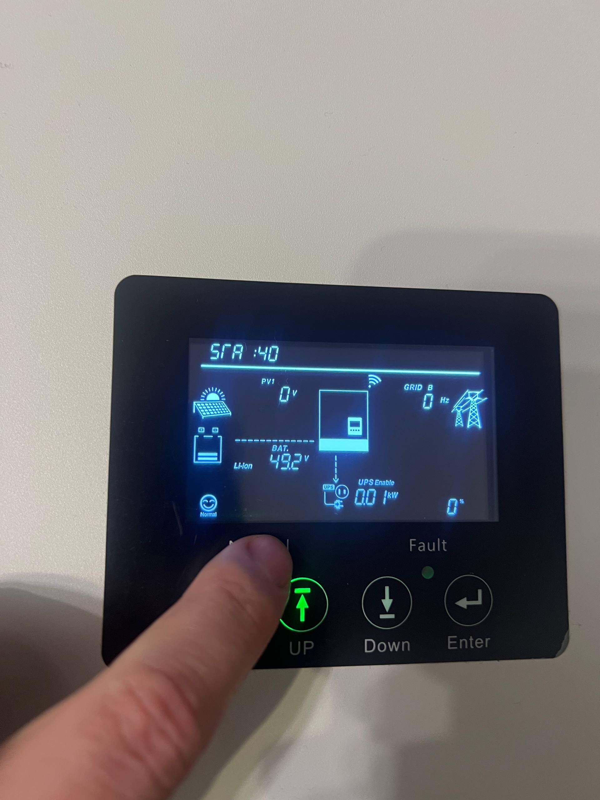

Ivan Kuznetsov Опубліковано: 28 січня Поділитись Опубліковано: 28 січня 20 годин тому, Ivan Kuznetsov сказав: Добрий день, В мене така ж батарея Vision V-LFP48100 та інвертор Luxpower SNA6000. Зробив як ви вказували кабель 3 останніх з 3 останніми, прозвонив їх пищать всі піни. на батереї виставив тільки останній перемикач вверх. приєднав в лівий порт на батареї, та лівий верхній порт на інверторі. Виставив в налаштуваннях 9 тип батаерї. Інвертор правда не перезавантажувався. Включив обидва перемикача в режим ON. Але все одно не показує данні по батареї. Що ще може бути? Чи я кабель не той зробив? Короче врешті решт мені теж вдалося. Може комусь знадобиться. Тому опишу шо зробив. 1. на батареї ID виставити перші три вниз остання вверх. 2. на інверторі в мене Luxpower SNA6000. Сині перемикачі біля портів обидва вверх. 3. Кабель: в інвертор 1-2 піни, в батарею інвертовані 8-7 (тобто колір який ви вставите в перший пін ставите в 8 пін зі сторони батареї ну і кабель з 2 піна в 7 пін) 4. Порт в інверторі верхній лівий. 5. В налаштуваннях інвертору 9 вид протоколу батареї. Важливо! Після внесення налаштування в інверторі обовʼязково перезавантажити як інвертор так і батарею. включати спочатку батарею зачекати ініціалізації а потім вмикати інвертор. Не знаю чи важливо чи ні. Ще не розбирався але другий вимикач ON/Off який біля портів я теж вмикав. Сподіваюсь, повно написав і у вас як і в мене все вийде. 1 Посилання на коментар Поділитися на інших сайтах More sharing options...

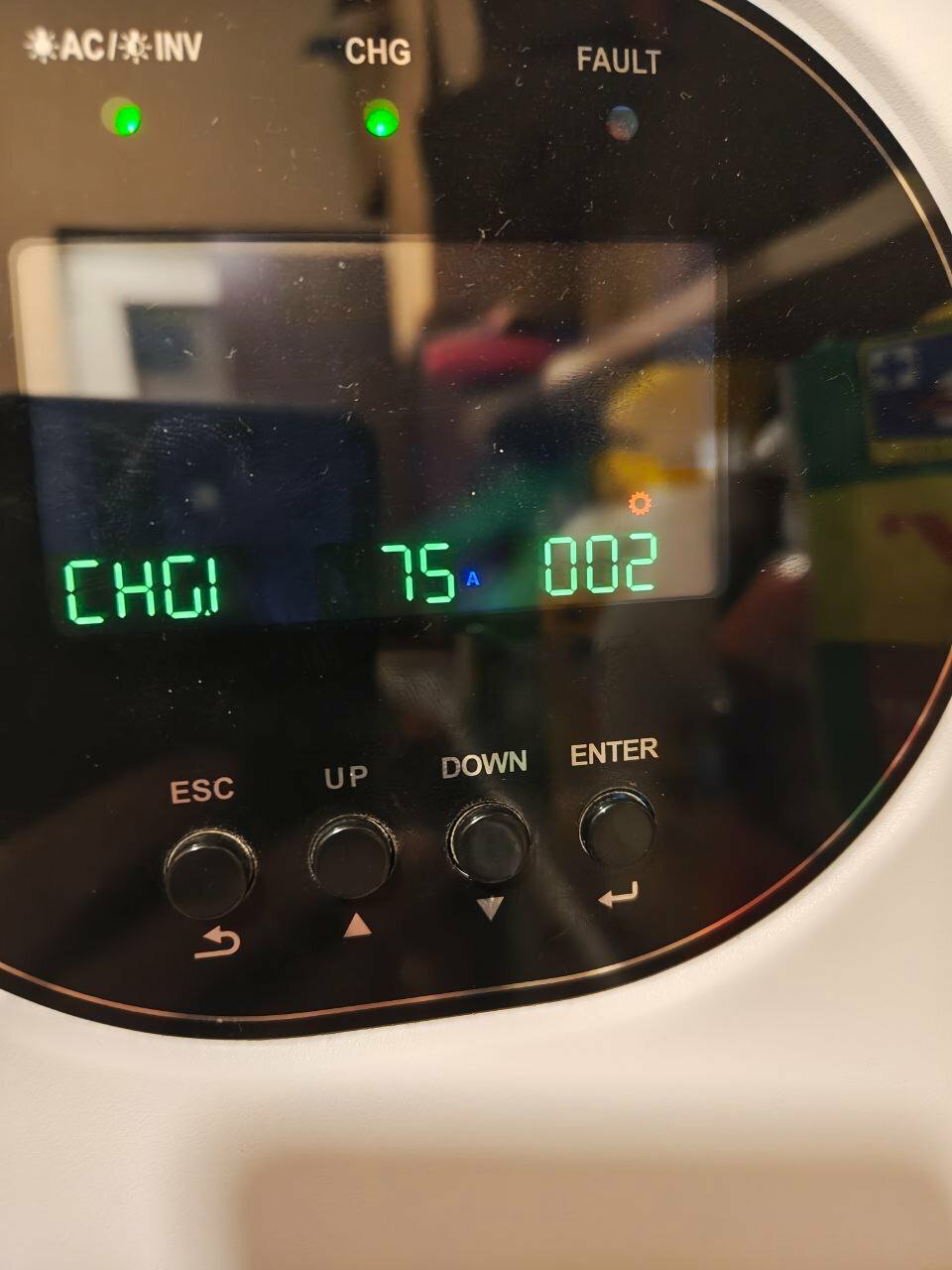

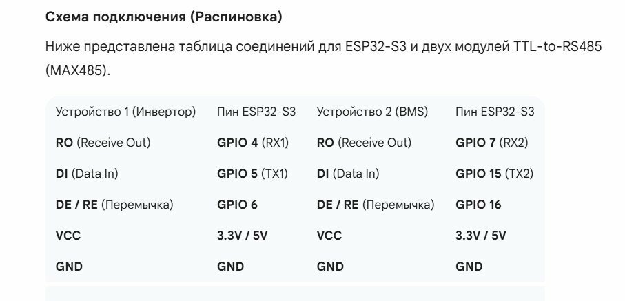

Sergey g Опубліковано: 4 лютого Поділитись Опубліковано: 4 лютого (змінено) добил я подключение к гровату. пока час уже стоит на заряде, пока все ок вместо обычной esp32 взял esp32-s3, была в наличии. Обычная есп захлебывалась во вложении распиновка и 2 кода под ардуино иде final - с дисплеем, lite - без. Прописано разрешение 75А (у меня не одна батарея) все что вы будете делать - на ваш страх и риск, за этоя ответственности не несу. final lite.txt final.txt Змінено 4 лютого користувачем Sergey g 2 1 Посилання на коментар Поділитися на інших сайтах More sharing options...

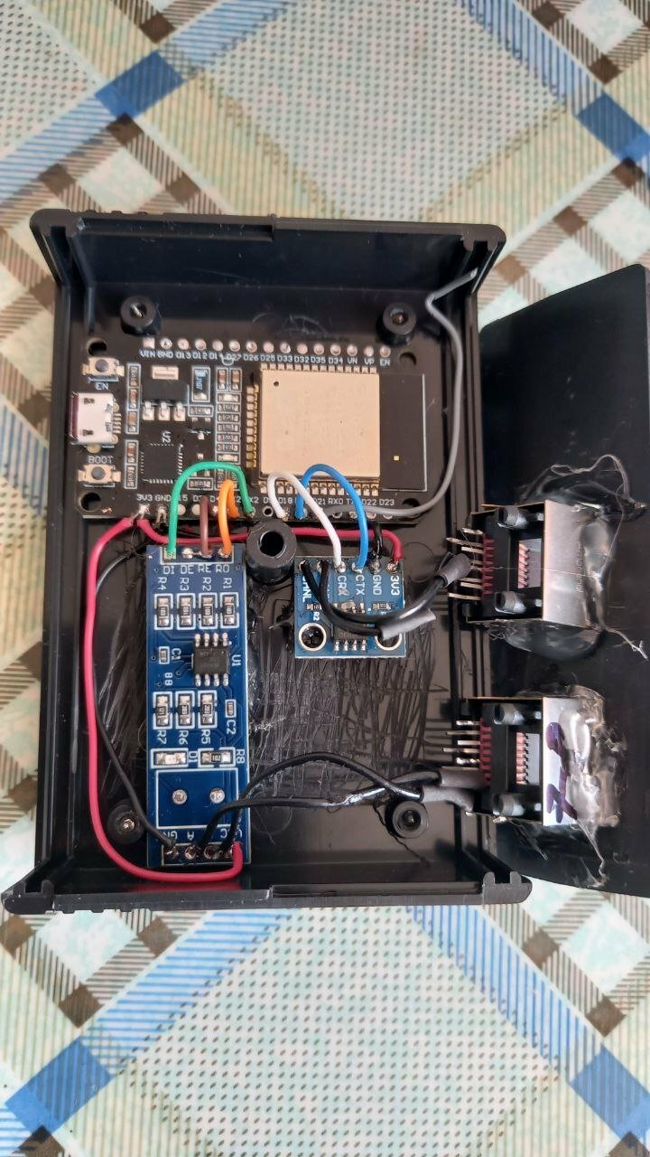

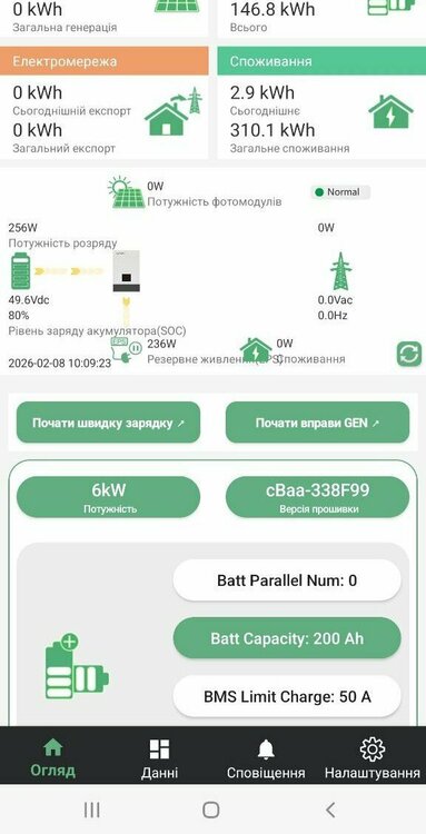

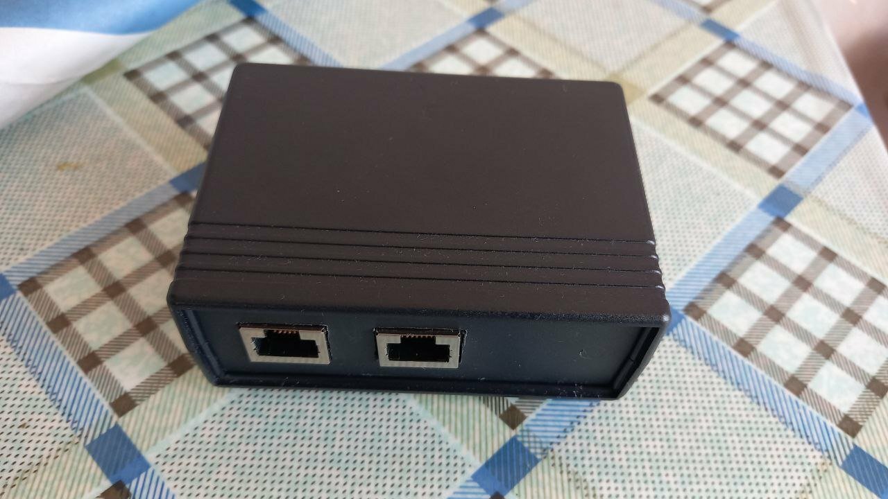

Віталій Янович Опубліковано: 8 лютого Поділитись Опубліковано: 8 лютого (змінено) Доброго дня шановні! Спочатку дякую Yaroslav_S7 за ідею з ESP32 і ChatGPT . Я не програміст, тому зробив як зміг і воно працювало. Вдалося підключити дві АКБ VISION V-LFP48100 до інвертора LuxPower SNA6000 по CAN Для цього знадобилось: ESP32 www.mini-tech.com.ua/ua/node-esp32-cp2102 Плата RS-485 ↔ UART www.mini-tech.com.ua/ua/uart-to-rs485-modul і плата SN65HVD230 - CAN Bus трансивер (mini) www.mini-tech.com.ua/ua/can-sn65hvd230-mini За допомогою ChatGPT прошив ESP32, який виконує роль BMS-конвертора. Модуль зчитує дані з обох АКБ і транслює їх у протокол Pylontech, який сприймає LuxPower. На інвертор передаються основні параметри: напруга, SOC, струми заряду/розряду, сумарна ємність АКБ. Кількість АКБ не зміг зробити, пише "0". Ну то таке В WEB-інтерфейсі бачимо по кожній АКБ: напругу, струм, напругу кожної комірки, кількість циклів. Також бачимо загальний струм всіх АКБ і середній SOC. Діпи батарей як у Yaroslav_S7. Для підключення до WiFi треба в файл прописати свої данні. #define BMS_DE 4 // Пін керування напрямком RS485 (Data Enable для MAX485) #define BMS_RX 16 // Пін прийому даних від BMS (RS485) #define BMS_TX 17 // Пін передачі даних до BMS (RS485) #define CAN_RX_PIN 18 // Пін прийому CAN-шини (від інвертора) #define CAN_TX_PIN 19 // Пін передачі CAN-шини (до інвертора) В налаштуваннях інвертору 14 вид протоколу батареї WECO (Pylontech сумісна). Викладаю як є. Vision_LuxPower_WiFi_WEB.txt Змінено 8 лютого користувачем Віталій Янович 3 1 Посилання на коментар Поділитися на інших сайтах More sharing options...

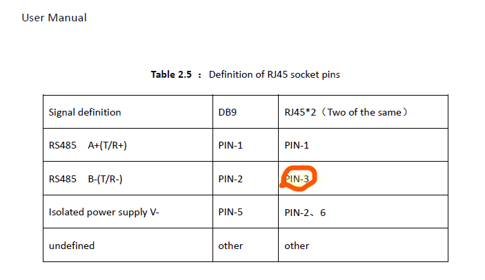

gvl86 Опубліковано: 2 березня Поділитись Опубліковано: 2 березня (змінено) Так что по ANENJI (EASUN) 6.2KW 48V решений так и нет? Инвертор видит батарею, показывает правильно номер батареи, оставшийся заряд. Но значек Li рядом с батареей на дисплее постоянно мигает т.е ошибка коммуникации. Распиновка патчкорда 1-8 2-7 3-3 6-6. Может есть идеи? В даташит указан пин 3, но с ним тоже не работает. Змінено 2 березня користувачем gvl86 Посилання на коментар Поділитися на інших сайтах More sharing options...

Ігор Кордонець Опубліковано: 21 березня Поділитись Опубліковано: 21 березня (змінено) Вдалося з'єднати Vision та Anenji 6.2 kW в режимі Li4 через саморобний конвертер на ESP32 та 2 шт MAX485. Піни 1,2 (B,A) - 1,2 (B,A), хоча локально з ноута під'єднувався з 7,8. Живлення брав з АКБ через перетворювач на XL7015 з 5-80 V на 5-50 V. По факту, окрім адекватного SOC на єкрані та в застосунку ви нічого не отримуєте. Li не блимає, помилка відсутня. Інвертор працює (навантаження під'єднує, АКБ заряджає струмом, що прописаний в ESP, якщо він не менший, ніж у налаштуваннях USER) Змінено 21 березня користувачем Ігор Кордонець Вказав піни Посилання на коментар Поділитися на інших сайтах More sharing options...

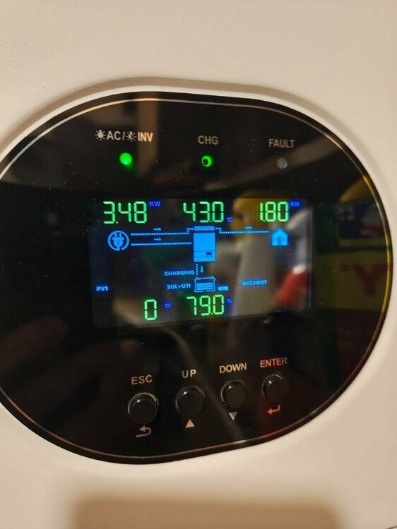

0980128566 0980128566 Опубліковано: 18 червня Поділитись Опубліковано: 18 червня Всім привіт . Сьогодні мав трабл. Маю такі два акуми підключені. Переважно будинок працює на панелях і на батареях. Сьогодні працював водяний насос після чого батареї впали в аварію ( генерації ще не було а на мережу переключитись не встиг). Я виставив щоб при 20% батареї інвертор перейшов на мережу, але аварія сталась скоріше, батареї відбурились при 30 % по моніторингу . Хоча одна показувала заряд 40% інша 11% . Перебутнув все, зарядка пішла. Зараз тримаю їх на 100% і перевів будинок на мережу загальну. Але питання в вольтажі. 49.9-50 це норм для такої батареї ? 1 Посилання на коментар Поділитися на інших сайтах More sharing options...
МакДо Опубліковано: 14 жовтня Поділитись Опубліковано: 14 жовтня Вчора підключив цю АКБ до SNA6000. Трішки танців з бубном, але не довго. 1,2 в інвертор, 7(2),8(1) інвертовано в акб. Сині діпи біля бмс порту інвертора в ON, на АКБ як тут і писали - 4ий в ON. Все. Головне після підключення та налаштування інвертора (Li; brand 9) перезавантажити як інвертор, так і АКБ. Посилання на коментар Поділитися на інших сайтах More sharing options...

John Ibragimovich Опубліковано: В суботу в 11:45 Поділитись Опубліковано: В суботу в 11:45 Вітання . Мені потрібен такий конвертер, модус в пилонтех, як зробив Віталій Янович. Хтось може мені такий зробити за гроші? Дякую . 1 Посилання на коментар Поділитися на інших сайтах More sharing options...
