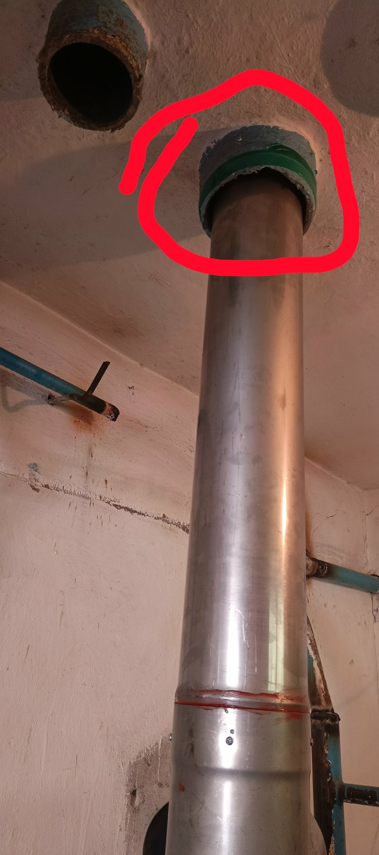

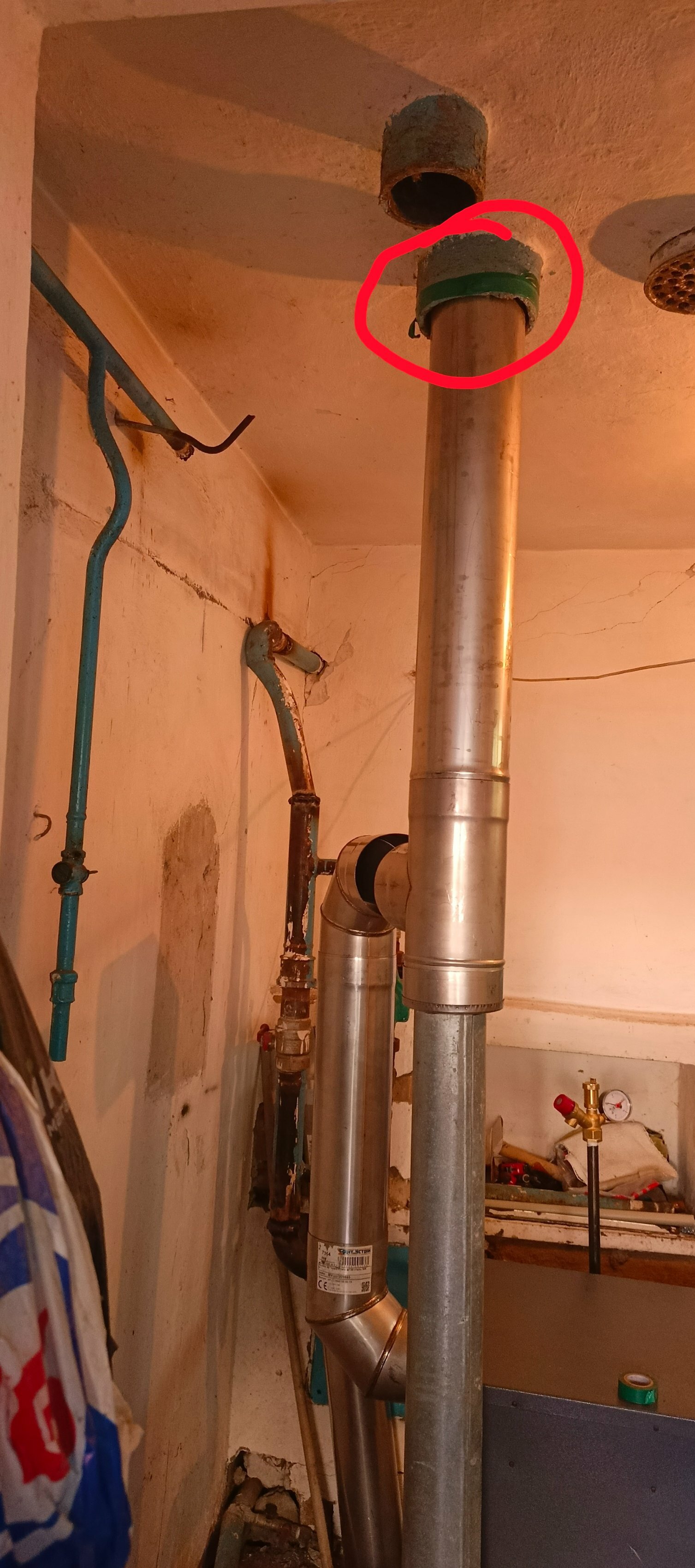

Дима Петроф Опубліковано: 2 листопада 2025 Поділитись Опубліковано: 2 листопада 2025 Приветствую форумчане,скажите,нужен совет,как закрепить тркбу нержавейку в асбестной?к стене врядли получится,и далеко и стена рыхлая,гвозди пальцем засовуются)))не подскажите? Посилання на коментар Поділитися на інших сайтах More sharing options...
DimaF Опубліковано: 2 листопада 2025 Поділитись Опубліковано: 2 листопада 2025 24 минуты назад, Дима Петроф сказал: как закрепить тркбу нержавейку в асбестной? А зачем, она как то там двигается постоянно!? Посилання на коментар Поділитися на інших сайтах More sharing options...
Дима Петроф Опубліковано: 2 листопада 2025 Автор Поділитись Опубліковано: 2 листопада 2025 Она висит Посилання на коментар Поділитися на інших сайтах More sharing options...

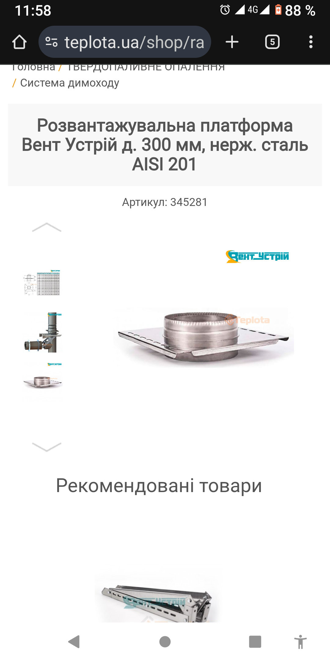

SantehnikPPR100 Опубліковано: 2 листопада 2025 Поділитись Опубліковано: 2 листопада 2025 (змінено) Ну так вниз "разгрузка" ставится - площадка с раструбом + глушка с капельником. Это стандартное решение. А под нее опору как удобно, хоть из труб, хоть из уголка. Змінено 2 листопада 2025 користувачем SantehnikPPR100 Посилання на коментар Поділитися на інших сайтах More sharing options...
