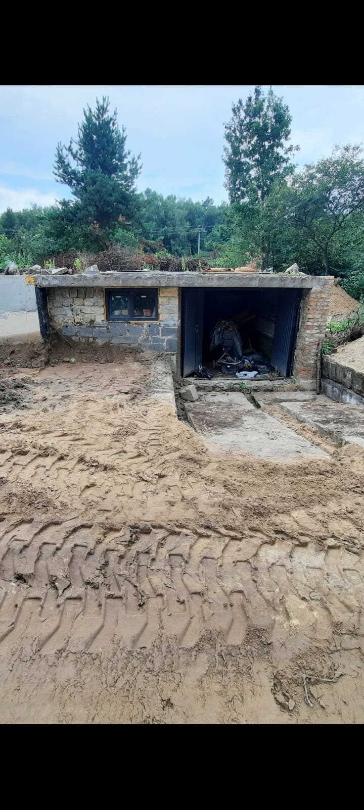

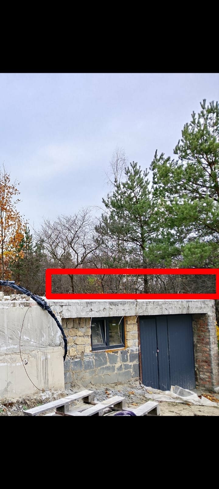

cherednik Опубліковано: 11 листопада 2025 Поділитись Опубліковано: 11 листопада 2025 Маю цокольний поверх в якому є гараж. Наразі виникло питання щодо навантаження краю плити стіною. Плита лежить на несучих стінах, планується будинок 2 поверхи стіна цегла 25 см. ЧИ варто додатково підсилити край плити, якщо так то яким чином краще, хто стикався з таким? Посилання на коментар Поділитися на інших сайтах More sharing options...
lastandr Опубліковано: 12 листопада 2025 Поділитись Опубліковано: 12 листопада 2025 14 часов назад, cherednik сказал: ЧИ варто додатково підсилити край плити, якщо так то яким чином краще, хто стикався з таким? Та вже... стремн ситуація... але балка зверху, навіть на всю дину плити, тут не допоможе, а тільки збільшить навантаження на плиту... Єдиний варіант - це повторити верхньою стіною контур стін під плитою... Посилання на коментар Поділитися на інших сайтах More sharing options...
cherednik Опубліковано: 12 листопада 2025 Автор Поділитись Опубліковано: 12 листопада 2025 20 минут назад, lastandr сказал: Єдиний варіант - це повторити верхньою стіною контур стін під плитою... не зовсім зрозумів, можна більш детальніше. Так як варіант був ставити каркас, до цей вузол мені видавався достатнім по міцності (наванатеження від перекриття йде на інші стіни) але так як зараз розглядаю варіант 2 поверхи і цегла - то маю занепокоєння саме в цьому місці. Як варіант думав під плиту (де вікно) долити ще фундамент і вперти плиту на фундамент - тоді прольот зменшиться, але навіть 3 м це всеодно не мало. Посилання на коментар Поділитися на інших сайтах More sharing options...
lastandr Опубліковано: 12 листопада 2025 Поділитись Опубліковано: 12 листопада 2025 14 минут назад, cherednik сказал: Так як варіант був ставити каркас, до цей вузол мені видавався достатнім по міцності Так, якщо каркас, то можна було б і нічого не робить, але під цеглу або ГБ крім додаткового фундамента під плиту над самим прольотом треба буде зробити балку зверху плити на 250мм з кожної сторони більшу за прольот... 1 Посилання на коментар Поділитися на інших сайтах More sharing options...
cherednik Опубліковано: 12 листопада 2025 Автор Поділитись Опубліковано: 12 листопада 2025 7 минут назад, lastandr сказал: Так, якщо каркас, то можна було б і нічого не робить, але під цеглу або ГБ крім додаткового фундамента під плиту над самим прольотом треба буде зробити балку зверху плити на 250мм з кожної сторони більшу за прольот... дякую Посилання на коментар Поділитися на інших сайтах More sharing options...
