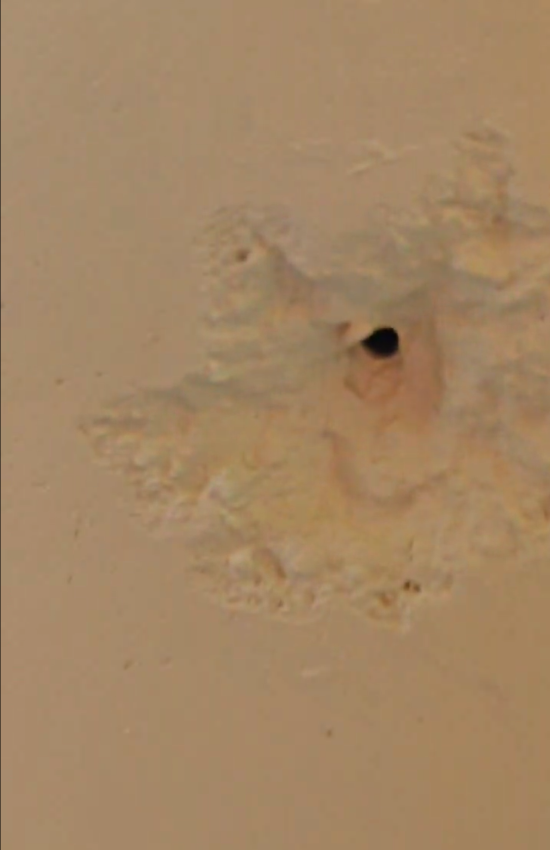

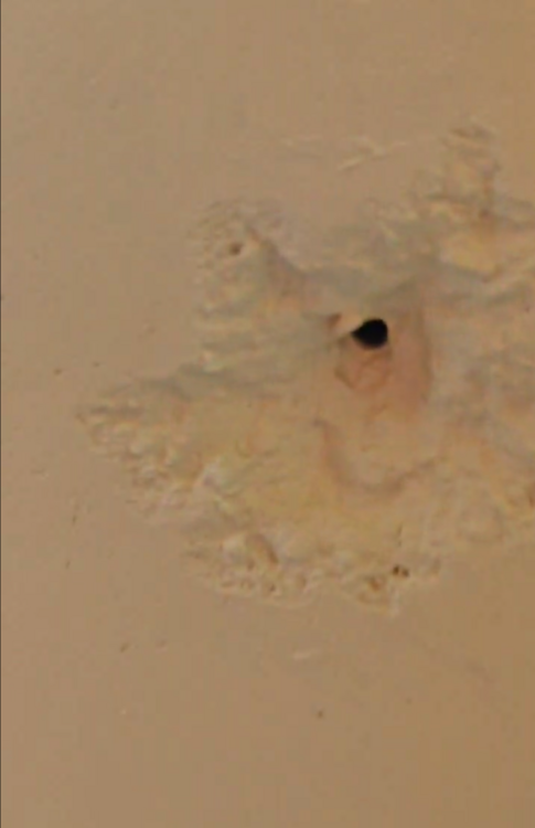

Антон Егоров Опубліковано: 25 листопада 2025 Поділитись Опубліковано: 25 листопада 2025 Подскажите чем заделать дыру в бетонном потолке в гараже. Стало из нее периодически что то подтекать. Не много, но не приятно. И потолок покрашен, нужно ли это место от краски очищать перед работами? Думал внутрь пену залить и потом цементным составом быстросхватывающимся заделать. Но боюсь обвалится все это потом мне на машину. Посилання на коментар Поділитися на інших сайтах More sharing options...
ЯД Опубліковано: 26 листопада 2025 Поділитись Опубліковано: 26 листопада 2025 Протекает вода. От дождей скорее всего. Где то протекает и попадает в пустоты перекрытия. Заделать - там будет собираться вода и сыреть потолок. Лучше найти как затекает Посилання на коментар Поділитися на інших сайтах More sharing options...
