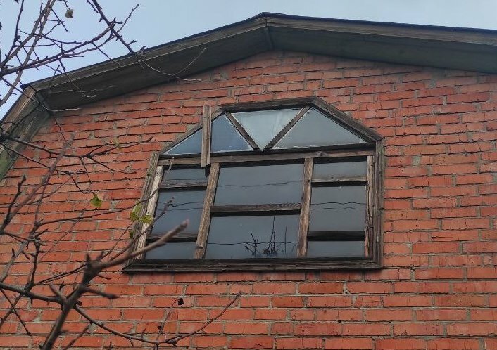

Yuriy G Опубліковано: 26 листопада 2025 Поділитись Опубліковано: 26 листопада 2025 Добрый день! Пожалуйста поделитесь опытом... Кирпичная кладка в полкирпича. Хочу поменять на втором этаже дачи старое окно (соответсвенно со старой рамой) на пластиковое. Дочка просит сохранить форму оконного проема. Понимаю, что укрепить нужно уголком. Вопрос какой уголок выбрать и как укрепить? В прямоугольных проемах кажется всё понятно - один широкий уголок с одной стороны или два уголка с двух сторон. А тут как быть? Нужно ли укреплять косые части проема? Размеры проема: ширина низ - 1500, ширина верх - 650, общая высота - 1300, высота прямоугольной части - 900, косая сторона ~ 580. Заранее благодарен за ваши советы! P.S. Один знакомый советует взять 45 уголок длиной хотя бы 1700, прорезать болгаркой по шву и заколотить уголок. Но меня почему то смущает такой вариант. Во-первых 45 уголок будет "поддерживать" треть ширины кирпича. Во-вторых, косая часть проема кажется будет "висеть в воздухе" к тому же подрезанная сверху. Посилання на коментар Поділитися на інших сайтах More sharing options...
DimaF Опубліковано: 27 листопада 2025 Поділитись Опубліковано: 27 листопада 2025 Если после демонтажа стена не рухнет, то можно такое же окно вставить) Верхняя часть глухая, прямоугольная- по желанию с открывающимися окнами/окном. 1 Посилання на коментар Поділитися на інших сайтах More sharing options...
Invest-finans Опубліковано: 27 листопада 2025 Поділитись Опубліковано: 27 листопада 2025 2 часа назад, DimaF сказал: Если после демонтажа стена не рухнет, то можно такое же окно вставить) Там всего два кирпича нагрузки на окно, да и то, судя по состоянию строения, окно не является несущей конструкцией. Кирпичи расперты и никуда не денутся, да и при кладке, вероятней всего, их армировали прутками. Просто выносите это окно и ставьте пластик. Вот только стоимость нестандартных конструкций может вас удивить. Верхняя часть по стоимости может превзойти стоимость нижней в разы. 1 Посилання на коментар Поділитися на інших сайтах More sharing options...

DimaF Опубліковано: учора в 01:49 Поділитись Опубліковано: учора в 01:49 5 часов назад, Yuriy G сказал: Я понял... Главное - положительный настрой. Если рухнет, можно перестроить) Выше вам ответили, что на окно особой нагрузки нет, можно смело менять. Посилання на коментар Поділитися на інших сайтах More sharing options...
vadimv Опубліковано: учора в 05:33 Поділитись Опубліковано: учора в 05:33 27.11.2025 в 09:23, DimaF сказав: Верхняя часть глухая, прямоугольная- по желанию с открывающимися окнами/окном. Я бы слегка упростил конструкцию, открывающаяся только центральная часть. Посилання на коментар Поділитися на інших сайтах More sharing options...
