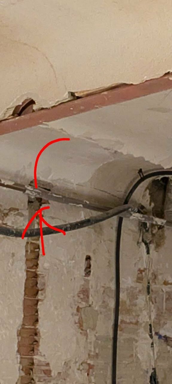

forsing Опубліковано: 28 листопада 2025 Поділитись Опубліковано: 28 листопада 2025 делаю каркасную шумоизоляцию паралельно старой стене, но сверху не получается закрепить UD профиль, так как старый потолок с закругленными углами. что делать в такой ситуации, ставить без UD? может кто то сталкивался. Посилання на коментар Поділитися на інших сайтах More sharing options...

forsing Опубліковано: 28 листопада 2025 Автор Поділитись Опубліковано: 28 листопада 2025 4 часа назад, Dr.Yura сказал: боковини підрізати по 2 см і зігнути бажано фото того місця де має бути цей профіль відео з 11 хв Кут між стелею та стіною не 90 градусів, а закруглений. Як на фото. Посилання на коментар Поділитися на інших сайтах More sharing options...
Dr.Yura Опубліковано: 29 листопада 2025 Поділитись Опубліковано: 29 листопада 2025 9 годин тому, forsing сказав: Кут між стелею та стіною не 90 градусів, а закруглений. Як на фото. ось так понадрізати боковини профілю і його туди змонтувати як на відео що я скидав в допомогу гугл з запитом арка з профілю гіпсокартону Посилання на коментар Поділитися на інших сайтах More sharing options...
