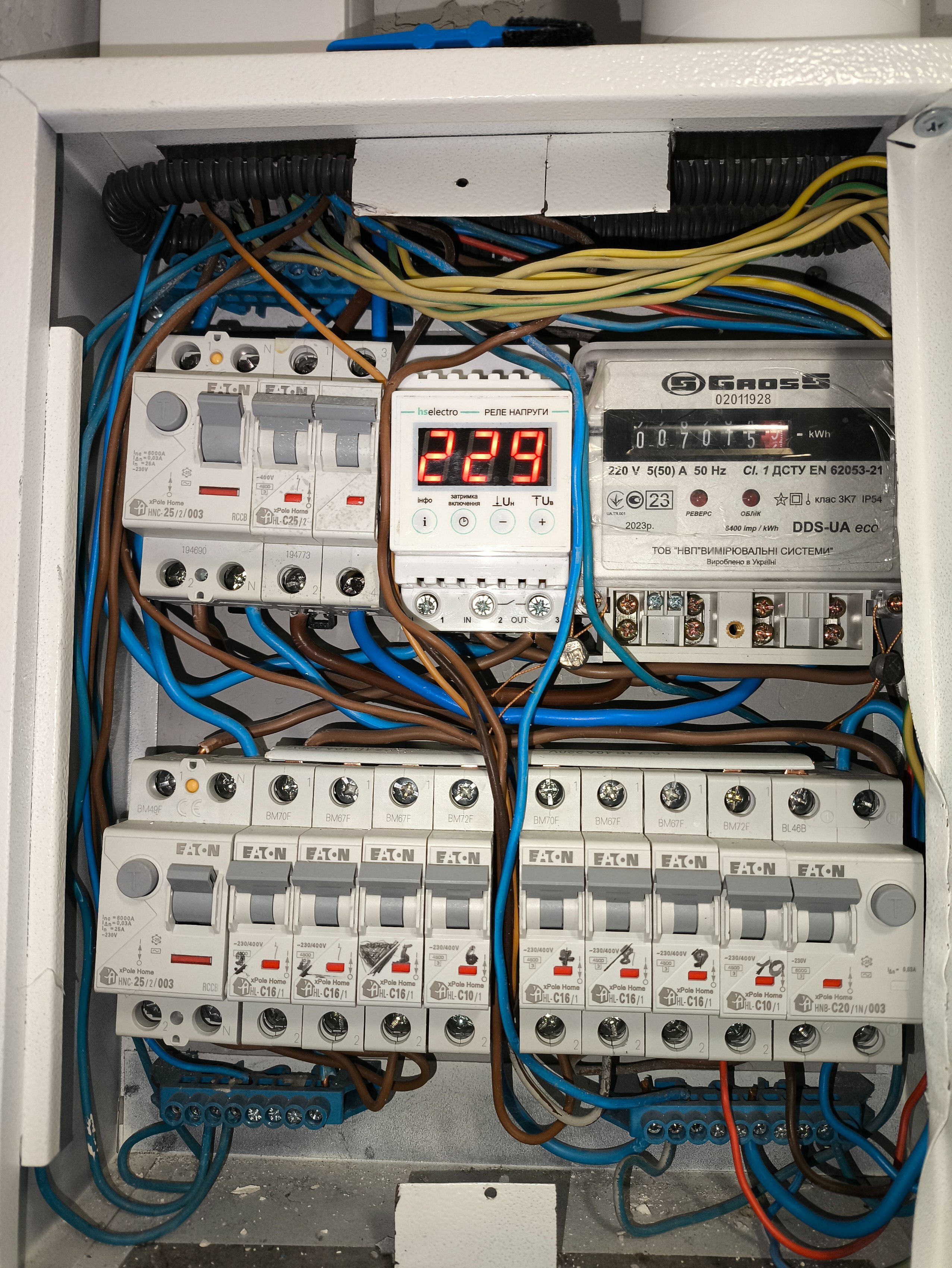

Andrey Шаповалов Опубліковано: 7 грудня 2025 Поділитись Опубліковано: 7 грудня 2025 Вітаю панове. Прошу допомоги розібратись як краще налаштувати Інвертор. Маю BMS Jikong Jk-BD6A20S15P на є підтримка (rs485) балансир 0.6amp Батарея Eve 314ah 8s 24v 8000ват годин. Дроти 25мм2 максимальне навантаження пікове до 3.5. заряджати збираюсь не більш 50-60 амп струмом. Від акума +клеми ставлю запобіжник 160а керамічний Eti потім йде айде по цій ліній далі через автомат tomzn dc160a далі в же у інвертор. Підкажіть будь ласка як це все діло налаштувати правильніше використовувати буду тільки як ДБЖ без подключения панелей Чи генератора. Мережа/Батарея і все. Навіть інструкцію знайшов ) комусь може буде корисно, але хотів би у досвідчених людей дізнатись як це все краще актуальніше з точки зору практики краще налаштувати. 2e-sm-6k248tpdf.pdf 1 Посилання на коментар Поділитися на інших сайтах More sharing options...

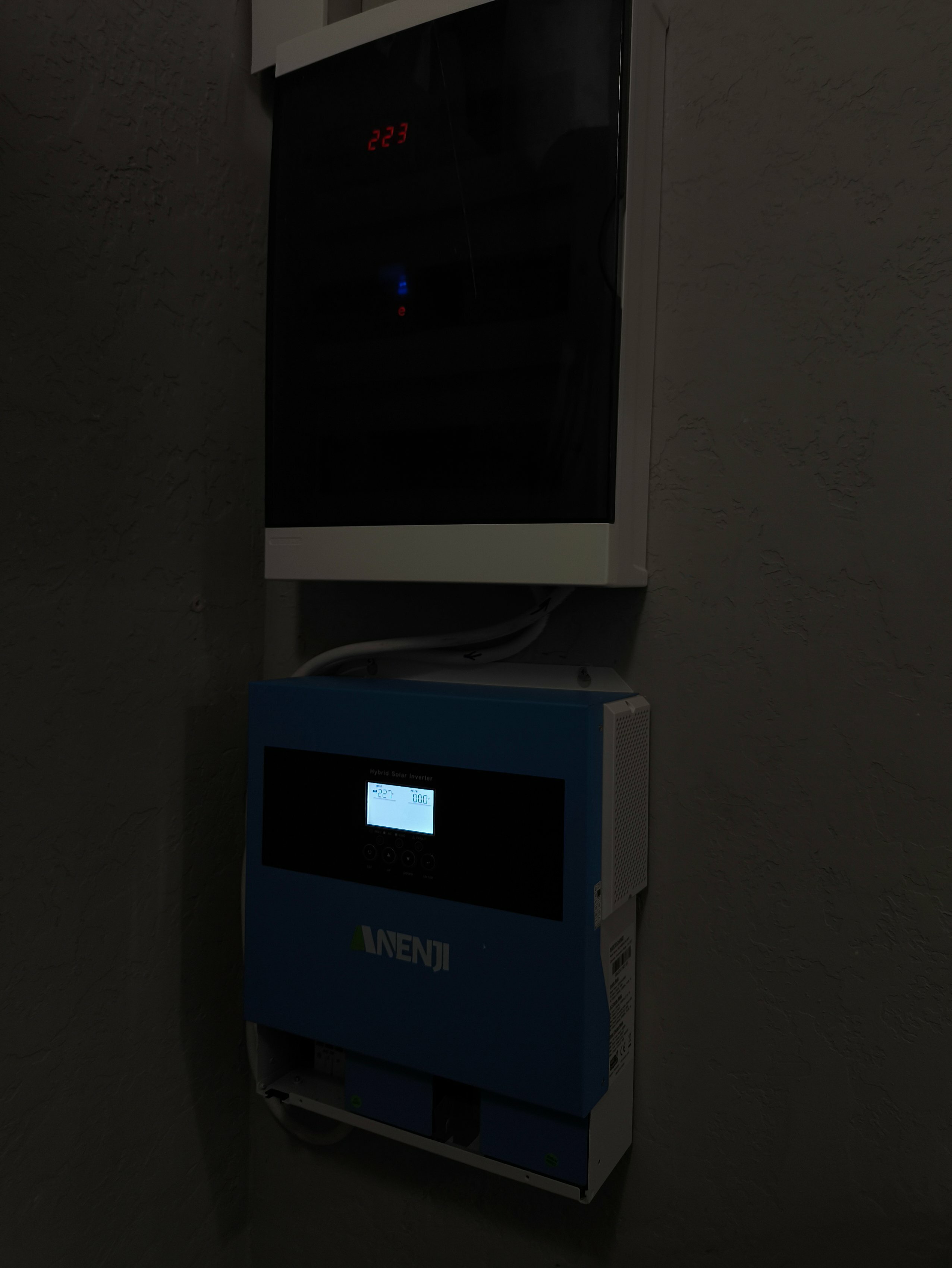

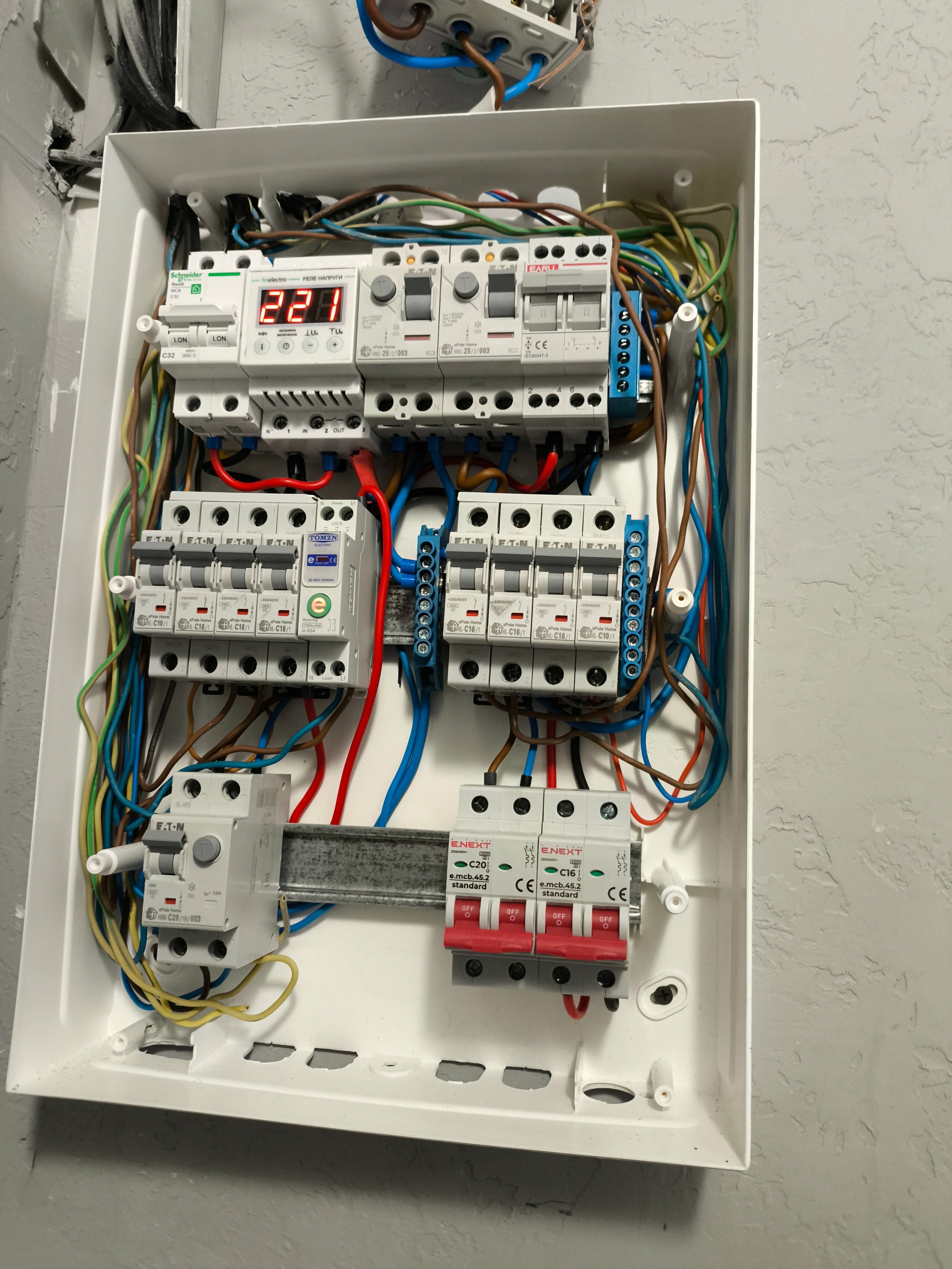

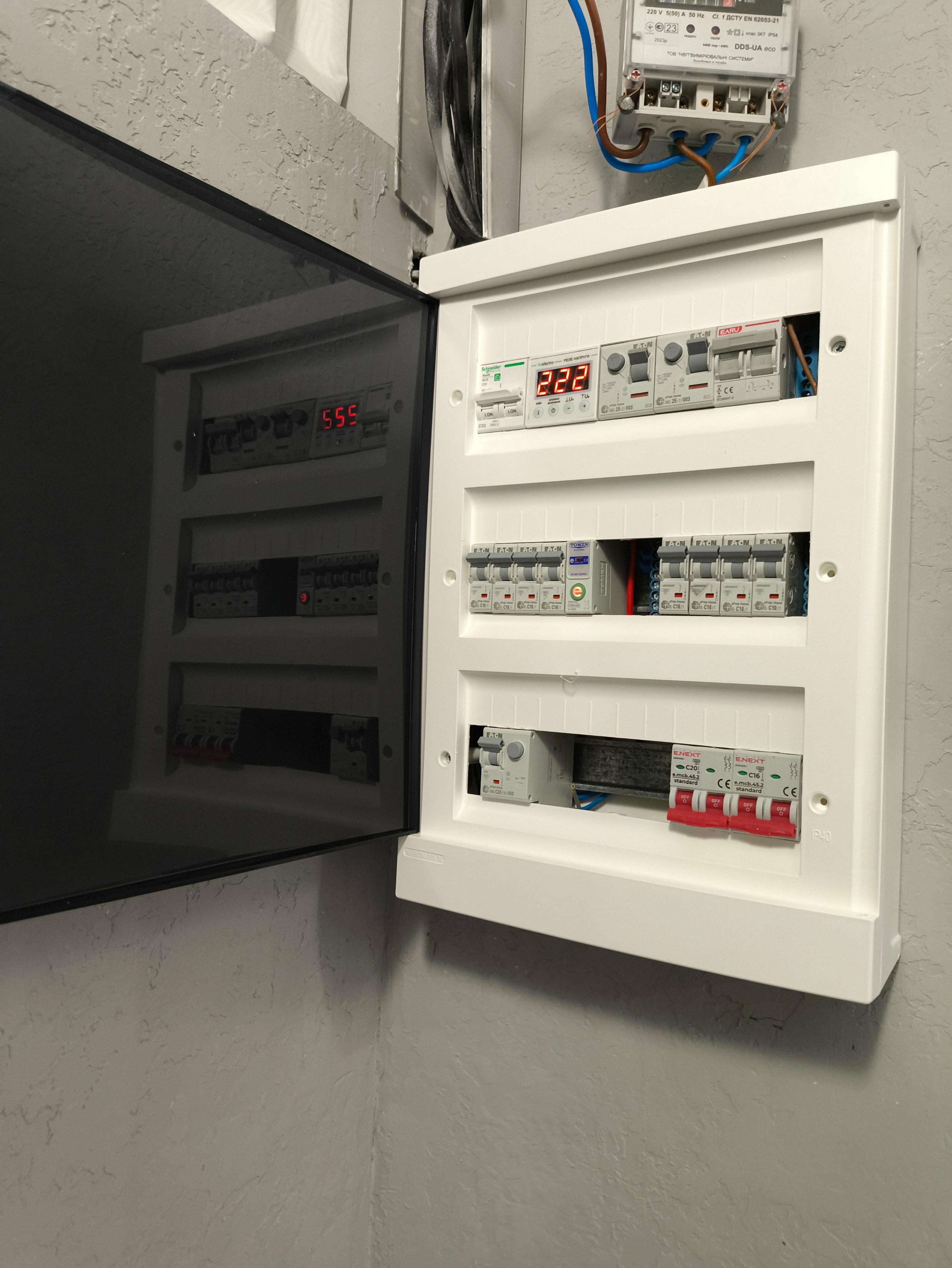

Andrey Шаповалов Опубліковано: 7 грудня 2025 Автор Поділитись Опубліковано: 7 грудня 2025 З автоматикою розібрався зробив ось так Спойлер Було Стало 1 Посилання на коментар Поділитися на інших сайтах More sharing options...
