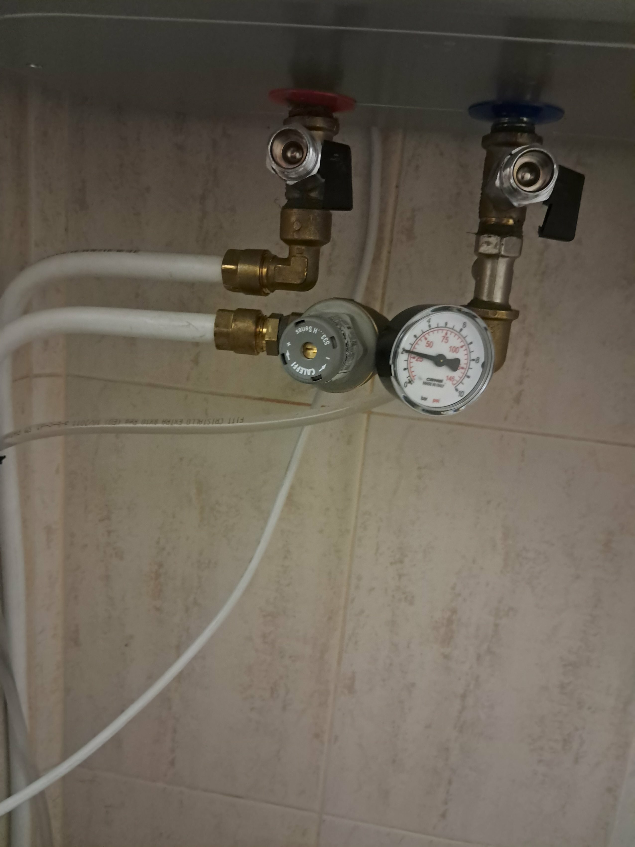

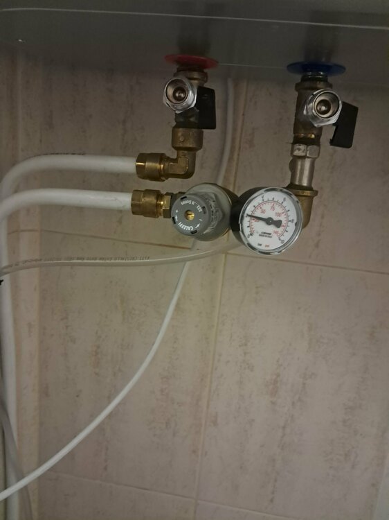

Сергый Опубліковано: 1 лютого Поділитись Опубліковано: 1 лютого (змінено) У мене манометр перед бойлером показує при нагріванні 6 бар. Що це може бути, несправний зворотній клапан, чи є сенс йлого замінити? Щи питання, для зливу води поставили між клапаном і бойлером спускний вентиль, видно на фото. Наскільки це прийнятно, адже чув, що клапан має бути безпосередньо перед бойлером. Змінено 1 лютого користувачем Сергый додано фото Посилання на коментар Поділитися на інших сайтах More sharing options...

ashim1990 Опубліковано: 2 лютого Поділитись Опубліковано: 2 лютого 16 часов назад, Сергый сказал: У мене манометр перед бойлером показує при нагріванні 6 бар. Що це може бути, несправний зворотній клапан, чи є сенс йлого замінити? В штатний клапан вмонтовано перепускний, який повертає воду в магісталь при нагріванні. Однак редуктор цьому заважає. А у ЗК тиск спрацювання 7-9 бар. До речі, редуктор взагалі потрібен у Вашому випадку? Посилання на коментар Поділитися на інших сайтах More sharing options...
ashim1990 Опубліковано: 2 лютого Поділитись Опубліковано: 2 лютого 16 часов назад, Сергый сказал: Щи питання, для зливу води поставили між клапаном і бойлером спускний вентиль, видно на фото. Наскільки це прийнятно, адже чув, що клапан має бути безпосередньо перед бойлером. Норм стоїть. Головне його не закривати. Посилання на коментар Поділитися на інших сайтах More sharing options...
Сергый Опубліковано: 2 лютого Автор Поділитись Опубліковано: 2 лютого 16 хвилин тому, ashim1990 сказав: Норм стоїть. Головне його не закривати. Не закривати клапан чи зливний вентиль? Власне питання, що змінити в цій схемі, бажано мінімально, щоб Манометр пересчтав доходити до 6 бар? Новий штатний клапан я вже придбав, питання тепер, поміняти як є, чи замінити місцями клапан і вентить. Виробник бойлера повідоив, що якщо між бойлером та клапаном щось є, як в моєму випадку, висока вирогідність зняття з гарантії корпусу бойлера, при зверненні в СЦ. Посилання на коментар Поділитися на інших сайтах More sharing options...
Сергый Опубліковано: 2 лютого Автор Поділитись Опубліковано: 2 лютого (змінено) Ще питання, навіщо мені для злиттся води поставили вентиль, адже той же зворотній клапан може використовуватись для злиття через шланг, надітий на нього. Ну буде трохи довше, да, але не принципово Змінено 2 лютого користувачем Сергый Посилання на коментар Поділитися на інших сайтах More sharing options...
Сергый Опубліковано: 2 лютого Автор Поділитись Опубліковано: 2 лютого 25 хвилин тому, ashim1990 сказав: В штатний клапан вмонтовано перепускний, який повертає воду в магісталь при нагріванні. Однак редуктор цьому заважає. А у ЗК тиск спрацювання 7-9 бар. До речі, редуктор взагалі потрібен у Вашому випадку? Не впевнений, що я зрозумів пораду Посилання на коментар Поділитися на інших сайтах More sharing options...
ashim1990 Опубліковано: 2 лютого Поділитись Опубліковано: 2 лютого 2 минуты назад, Сергый сказал: Власне питання, що змінити в цій схемі, бажано мінімально, щоб Манометр пересчтав доходити до 6 бар? Новий штатний клапан я вже придбав, питання тепер, поміняти як є, чи замінити місцями клапан і вентить. Поставити другий клапан, але не той, що Ви купили. Тут обговорювали 1 Посилання на коментар Поділитися на інших сайтах More sharing options...
ashim1990 Опубліковано: 2 лютого Поділитись Опубліковано: 2 лютого (змінено) 8 минут назад, Сергый сказал: Ще питання, навіщо мені для злиттся води поставили вентиль Тому що через нього легко злити воду з бойлера. Можна через клапан, але то довго. До речі, я собі вентиль не ставив. Змінено 2 лютого користувачем ashim1990 Посилання на коментар Поділитися на інших сайтах More sharing options...
Сергый Опубліковано: 2 лютого Автор Поділитись Опубліковано: 2 лютого (змінено) 9 хвилин тому, ashim1990 сказав: Поставити другий клапан, але не той, що Ви купили. Тут обговорювали Мені казав СЦ, що штатний клапан має "прокапувати" не даючи тим самим доходити до верхнього тиску. Але мій не прокапує, а одразу спрацьовує при 6 бар, зливає з літр води Змінено 2 лютого користувачем Сергый Посилання на коментар Поділитися на інших сайтах More sharing options...
ashim1990 Опубліковано: 2 лютого Поділитись Опубліковано: 2 лютого 6 бар - це ще добре. Бувають і на 9. 1 Посилання на коментар Поділитися на інших сайтах More sharing options...
