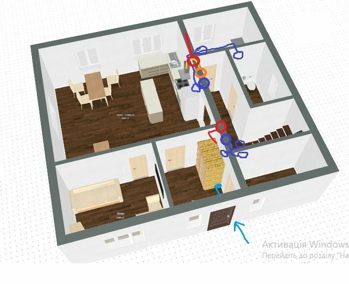

cherednik Опубліковано: 9 лютого Поділитись Опубліковано: 9 лютого Вітаю. Розробляю проектування і планування будинку. Потрібна порада від тих хто в темі - чи можна так зробити як намаоьовано? буде 2 канали вентиляції, 1 від газового котла, 1 від груби, і 1 витяжка з кухні + тут не показано фанова труба (але її вже по факту в процечі будівництва розміщу) Питання: загалом по тому як відображено - чи немає грубих помилок, і чи буде все працювати вірно? чи можна витяжку на кухні та вентиляцію зробити в одній "трубі" чи все ж таки краще розділити? Чи потрібна вентиляція на другому поверсі (з коридору та сходів) чи досить лише вентканал з ванної кімнати, і чи не буде повітря з 1 поверху потрапляти черех вентиляцію на 2 поверх? Посилання на коментар Поділитися на інших сайтах More sharing options...
DimaF Опубліковано: 9 лютого Поділитись Опубліковано: 9 лютого Не совсем понятно, что обозначено красным, синим, и пр? Как вы представляете себе вентканалы конструктивно? Посилання на коментар Поділитися на інших сайтах More sharing options...
cherednik Опубліковано: 9 лютого Автор Поділитись Опубліковано: 9 лютого 10 хвилин тому, DimaF сказав: Не совсем понятно, что обозначено красным, синим, и пр? Как вы представляете себе вентканалы конструктивно? Червоне це від груби (по суті це не вент канал а димохід) Сині це вент канали - конструктивно в стіні 25 см внутрішня несуча з цегли буде сформовано канал квадратний. Жовте це від витяжки на кухні. Посилання на коментар Поділитися на інших сайтах More sharing options...
DimaF Опубліковано: 11 лютого Поділитись Опубліковано: 11 лютого В 09.02.2026 в 18:56, cherednik сказал: Червоне це від груби (по суті це не вент канал а димохід) Сині це вент канали - конструктивно в стіні 25 см внутрішня несуча з цегли буде сформовано канал квадратний. Жовте це від витяжки на кухні. Ну имеет место быть. Как выход на крышу планируется!? Посилання на коментар Поділитися на інших сайтах More sharing options...
cherednik Опубліковано: 11 лютого Автор Поділитись Опубліковано: 11 лютого (змінено) 59 хвилин тому, DimaF сказав: крышу планируется!? прохід через стропила і вихід на необхідну висоту (відносно конька) в холодній зоні утеплений. але подивився і подумав, що напевно робити 2 окремих комина можливо не зовсім оптимальний варіант. варто напевно зробити 1 з 3-4 каналами (в який буде входити 2 канали з кухні та ванни на 1 поверсі) Змінено 11 лютого користувачем cherednik Посилання на коментар Поділитися на інших сайтах More sharing options...
DimaF Опубліковано: 11 лютого Поділитись Опубліковано: 11 лютого Можно и так. Посилання на коментар Поділитися на інших сайтах More sharing options...
ЯД Опубліковано: 12 лютого Поділитись Опубліковано: 12 лютого (змінено) 09.02.2026 в 16:53, cherednik сказав: 1 від газового котла Какой газовый котел планируете? Не все выхлопы можно в дымоход. У конденс. это выход через стену Змінено 12 лютого користувачем ЯД Посилання на коментар Поділитися на інших сайтах More sharing options...
cherednik Опубліковано: 12 лютого Автор Поділитись Опубліковано: 12 лютого 1 годину тому, ЯД сказав: У конденс. это выход через стену Тоді ще простіше. Загалом котел в мене є baxi, щоправда я його купував для іншого будинку і здається він якраз йшов до димоходу. Посилання на коментар Поділитися на інших сайтах More sharing options...
ЯД Опубліковано: 12 лютого Поділитись Опубліковано: 12 лютого 14 хвилин тому, cherednik сказав: Тоді ще простіше. Загалом котел в мене є baxi, щоправда я його купував для іншого будинку і здається він якраз йшов до димоходу. Тем более, если уже есть котел, посмотрите, нужно ли обычный дымоход. Проще будет Посилання на коментар Поділитися на інших сайтах More sharing options...
