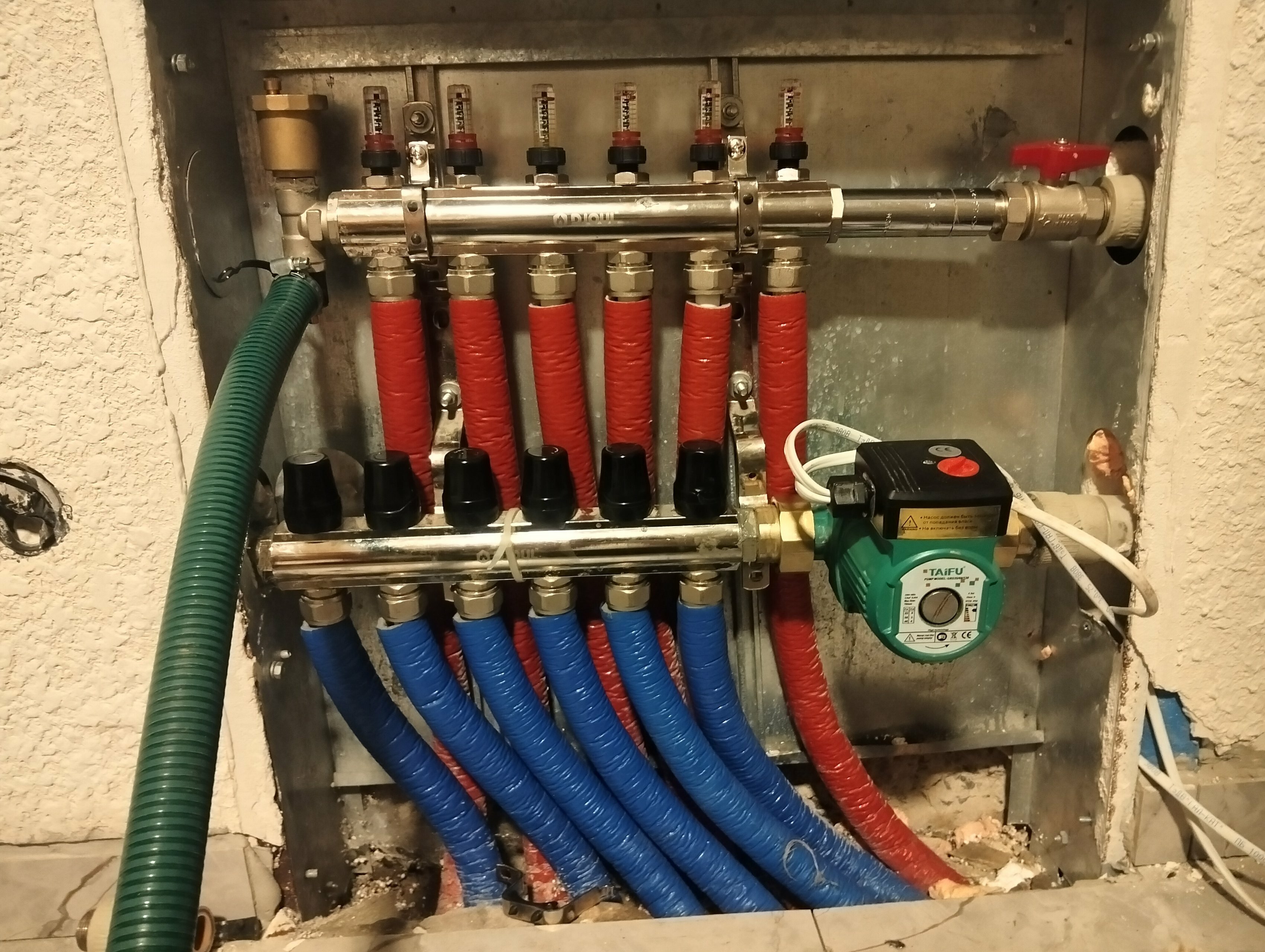

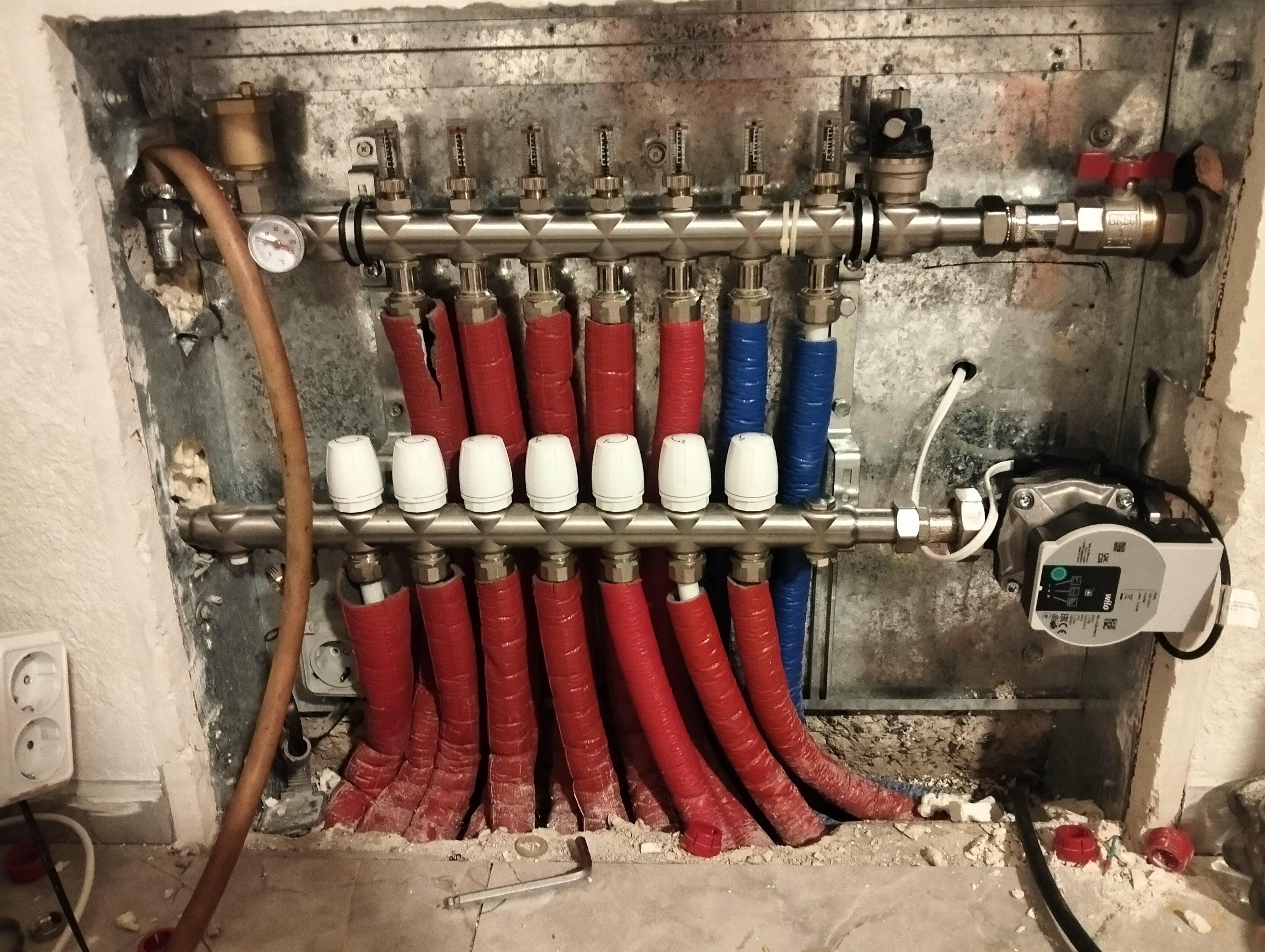

Вiктор Буцало Опубліковано: 12 лютого Поділитись Опубліковано: 12 лютого Опалення, газовий котел, тепла підлога 13 контурів на 2 гребінки і на кожному стоїть циркуляційний насос, на одній 6 на другій 7 контурів і немає протечності, коли виключаєш одну із гребінок друга працює і з'являється протосність Посилання на коментар Поділитися на інших сайтах More sharing options...
Сергей 31 Опубліковано: 12 лютого Поділитись Опубліковано: 12 лютого Любое количество должно работать одновременно. Фото давайте. И чем Вы включаете и выключаете? Посилання на коментар Поділитися на інших сайтах More sharing options...

Вiктор Буцало Опубліковано: 12 лютого Автор Поділитись Опубліковано: 12 лютого (змінено) 14 годин тому, Сергей 31 сказав: Любое количество должно работать одновременно. Фото давайте. И чем Вы включаете и выключаете? Змінено 12 лютого користувачем Вiктор Буцало 1 1 Посилання на коментар Поділитися на інших сайтах More sharing options...

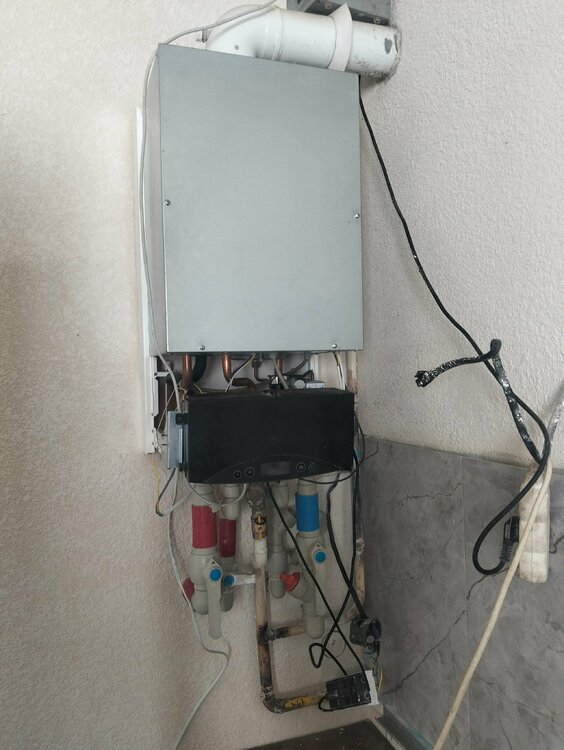

Сергей 31 Опубліковано: 16 лютого Поділитись Опубліковано: 16 лютого Перестает работать коллектор на 7 контуров? С частотником? 1 Посилання на коментар Поділитися на інших сайтах More sharing options...
Dendnepr Опубліковано: 16 лютого Поділитись Опубліковано: 16 лютого Может быть гидро стрелка сможет помочь? 1 Посилання на коментар Поділитися на інших сайтах More sharing options...
Сергей 31 Опубліковано: 16 лютого Поділитись Опубліковано: 16 лютого 1 час назад, Dendnepr сказал: Может быть гидро стрелка сможет помочь? На мой беглый взгляд конфликт насосов. Переключить частотник в постоянный режим и оба коллектора заработают. 1 Посилання на коментар Поділитися на інших сайтах More sharing options...
