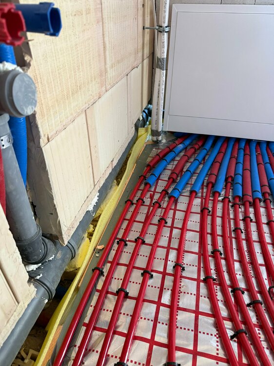

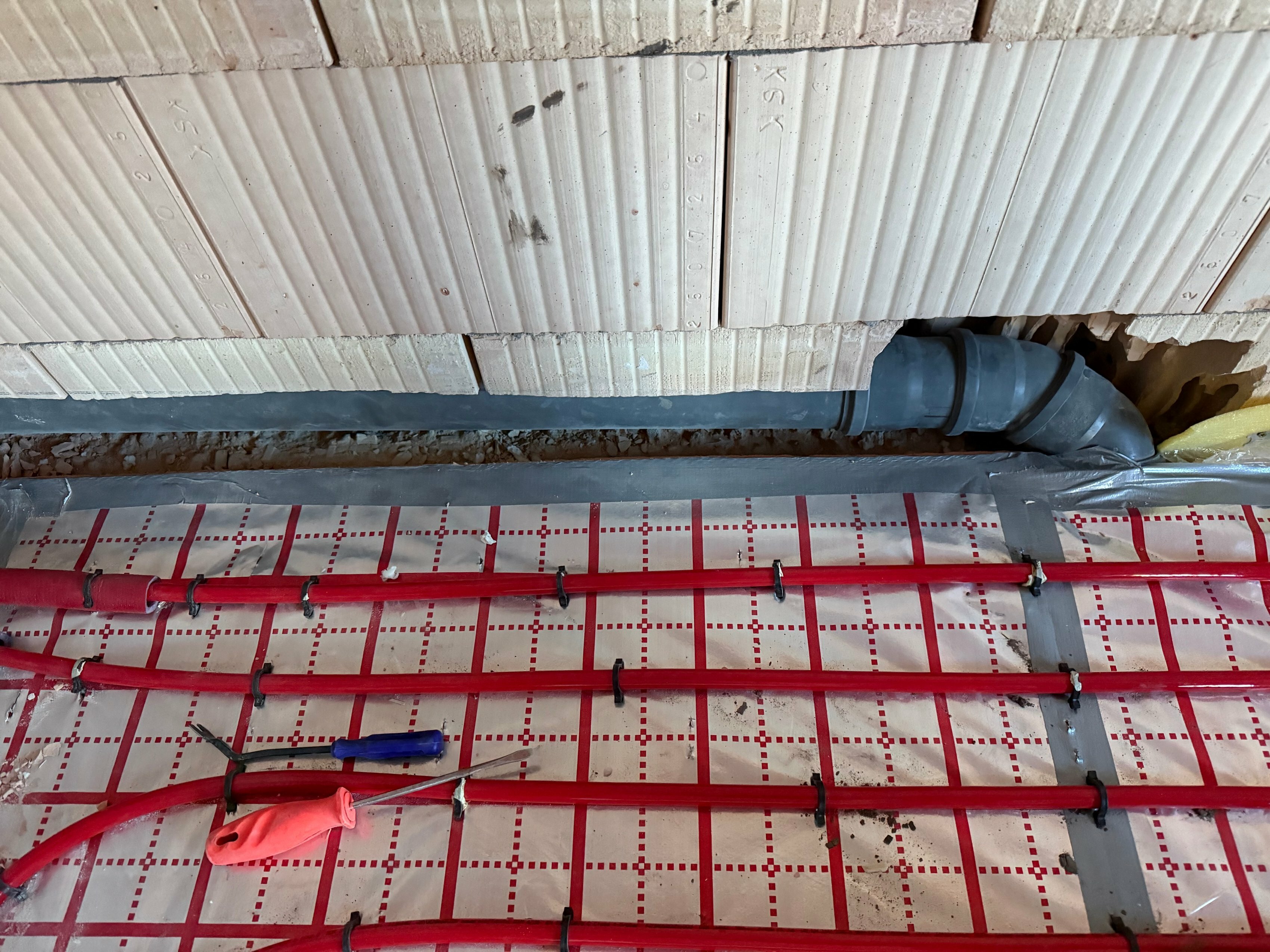

Валерий Первый Опубліковано: 14 березня Поділитись Опубліковано: 14 березня Доброго дня! Прошу поради, щодо намагання відновлення несущої здатності зовнішньої стіни з керамоблоку в будинку. Інсталяторщики врізали в стіну каналізаційну трубу. Стіну зарізали значно глибоко, як на мене, до 17 см в блоці 25 см, довжина штроби біля 4-х метрів, довжина стіни 10,5 м. Стіна наружна, одноповерхового будинку. Схаменувся я трохи пізно, вже намотана тепла підлога і є обмеження в влаштуванні опалубки, щоб зробити заливку. З матеріалів, як основна заливка вибраний KRYS RM FLOW, як підливка SikaGrout 212, прокладу знизу 2 арматурини, 8-10, спробую додати пару тройку П-подібних скоб. Зрозуміло, що відновити до початкового стану не вийде, але хоч частково би хотілось. Як ви вважаєте, вийде з цього щось? Посилання на коментар Поділитися на інших сайтах More sharing options...
lastandr Опубліковано: 14 березня Поділитись Опубліковано: 14 березня 2 часа назад, Валерий Первый сказал: вже намотана тепла підлога і є обмеження в влаштуванні опалубки, щоб зробити заливку. Не бачу ніяких проблем: спочатку зробіть стяжку по ТП 50-70мм, а коли вона застине, ставьтее опалубку і заливайте штраби... Посилання на коментар Поділитися на інших сайтах More sharing options...

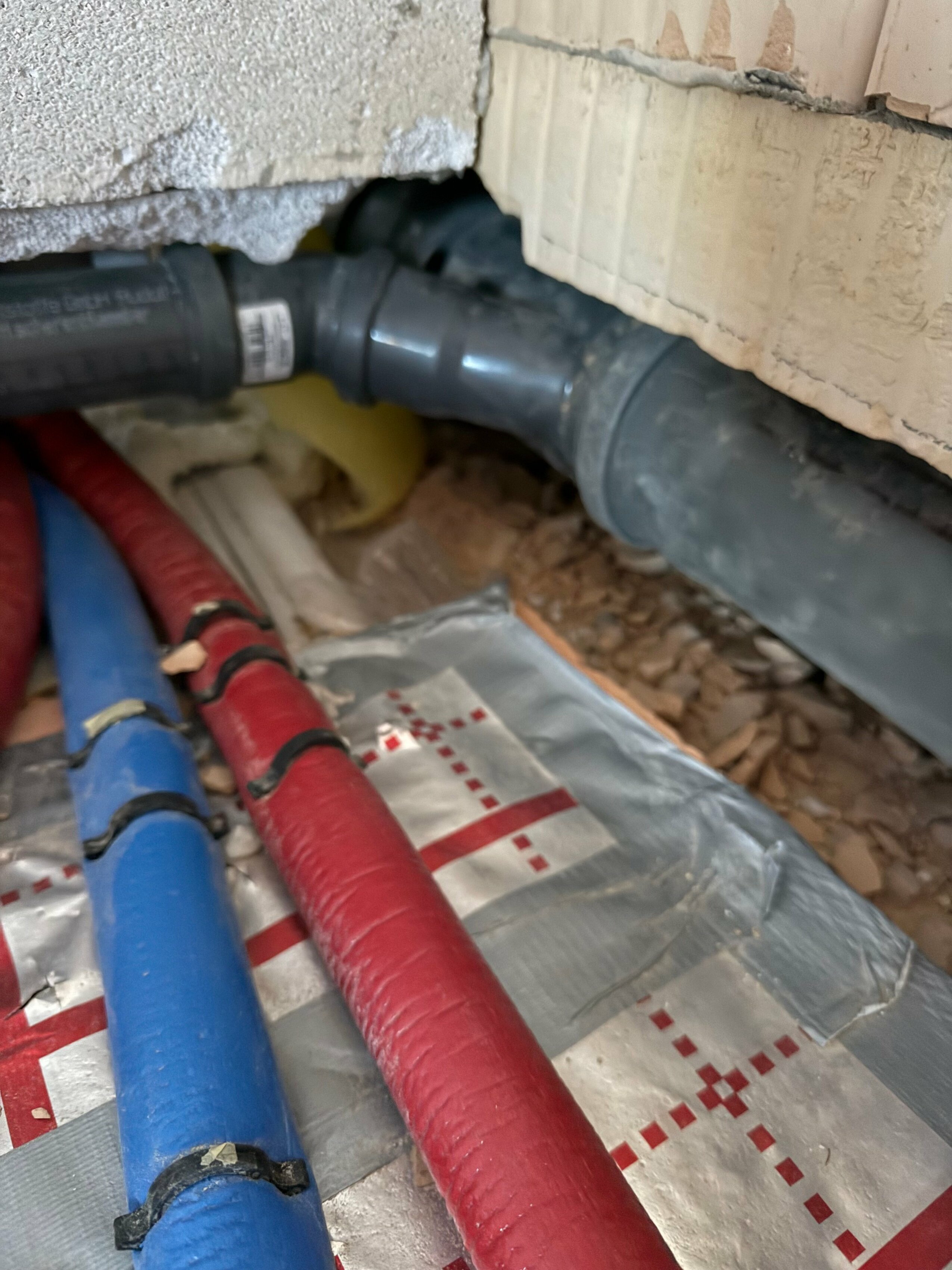

Валерий Первый Опубліковано: 14 березня Автор Поділитись Опубліковано: 14 березня (змінено) Думав що підлога через демпферну стрічку має в шось впертись. + до того що розчин дуже течучий і можливе затікання під стеродур. Змінено 14 березня користувачем Валерий Первый Посилання на коментар Поділитися на інших сайтах More sharing options...
lastandr Опубліковано: 14 березня Поділитись Опубліковано: 14 березня (змінено) Демпферну стрічку вставьте в штрабу впритул до труби , а край ЕППС заклейте скотчем... Змінено 14 березня користувачем lastandr 1 Посилання на коментар Поділитися на інших сайтах More sharing options...
