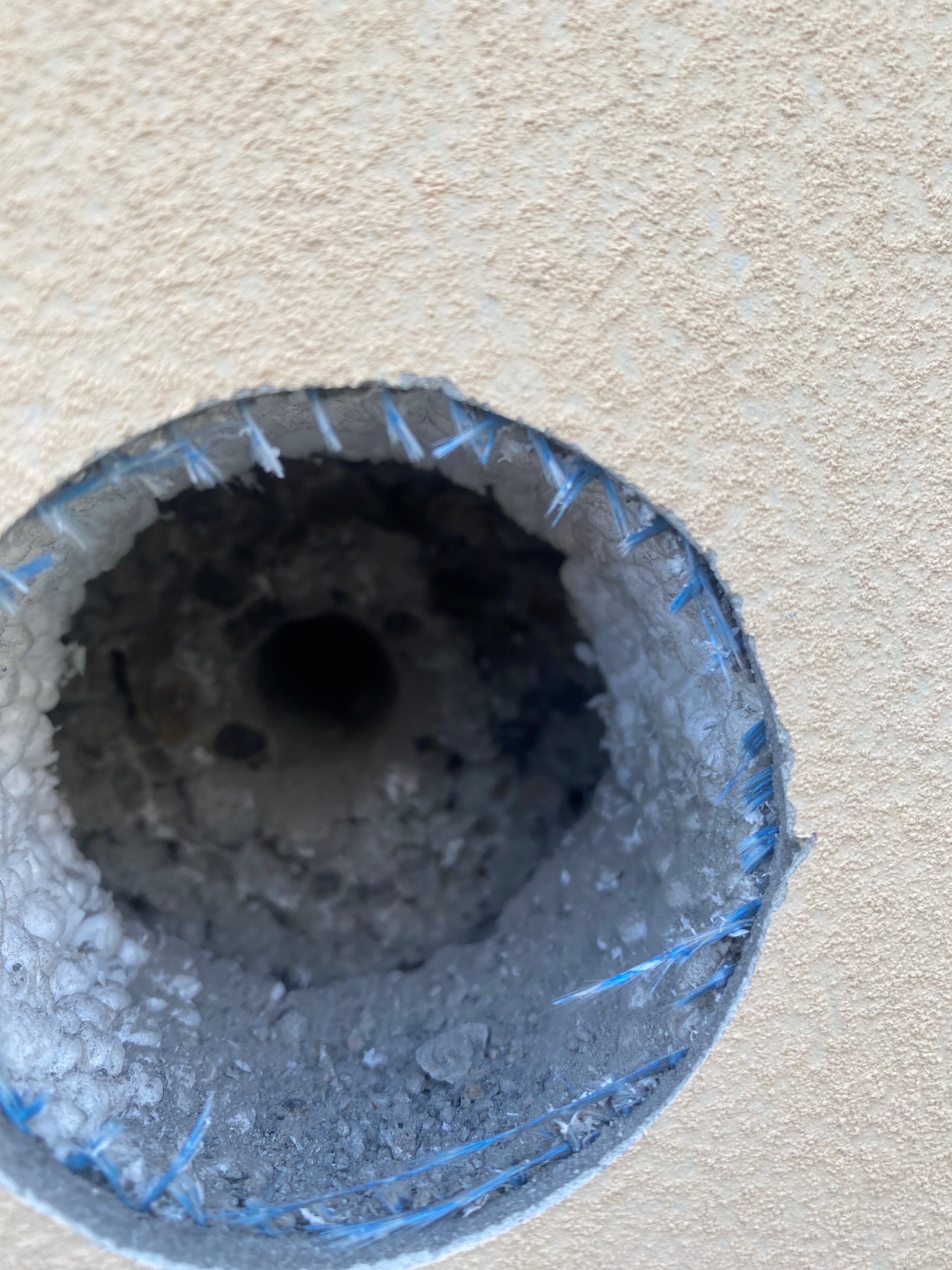

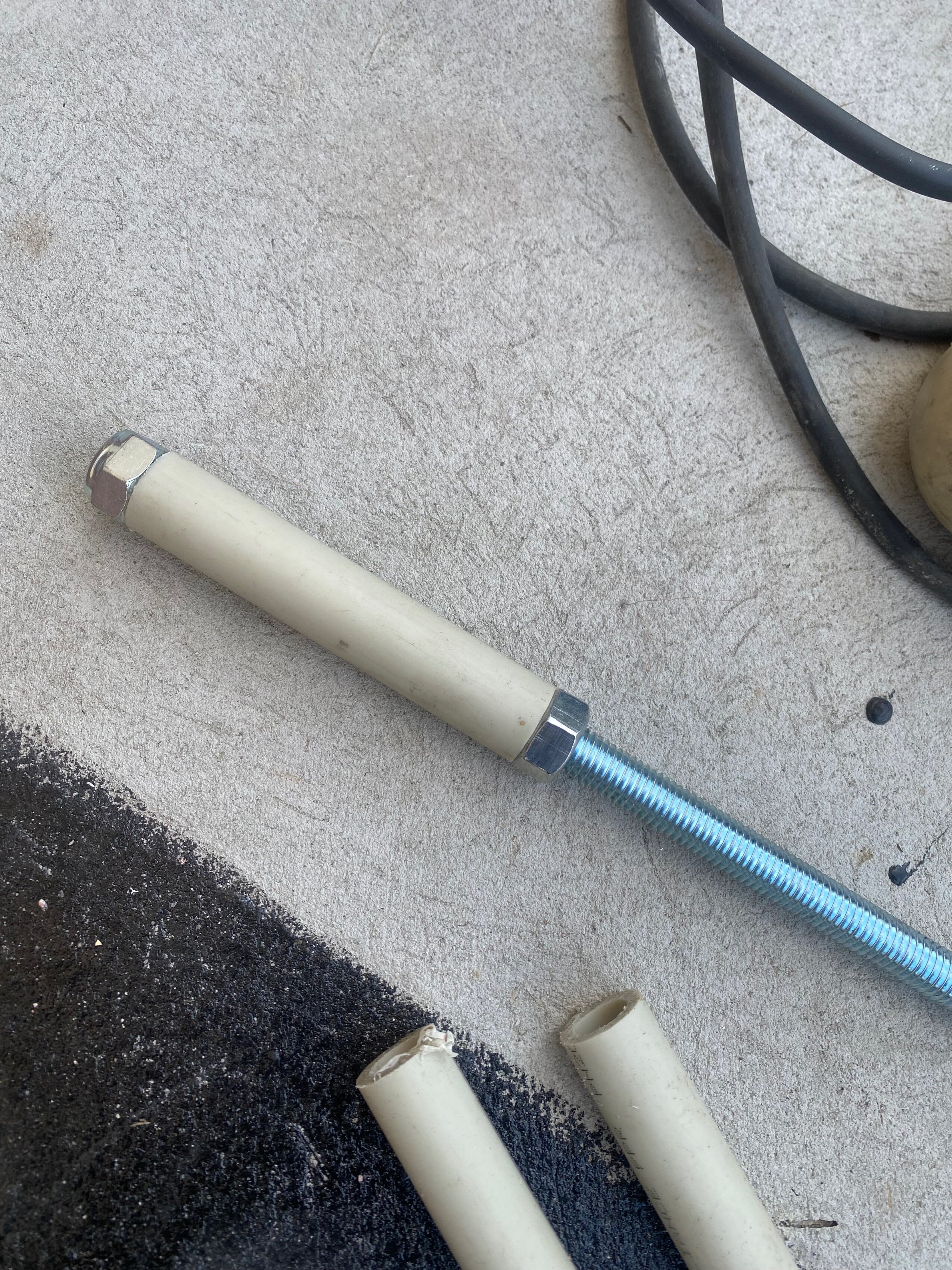

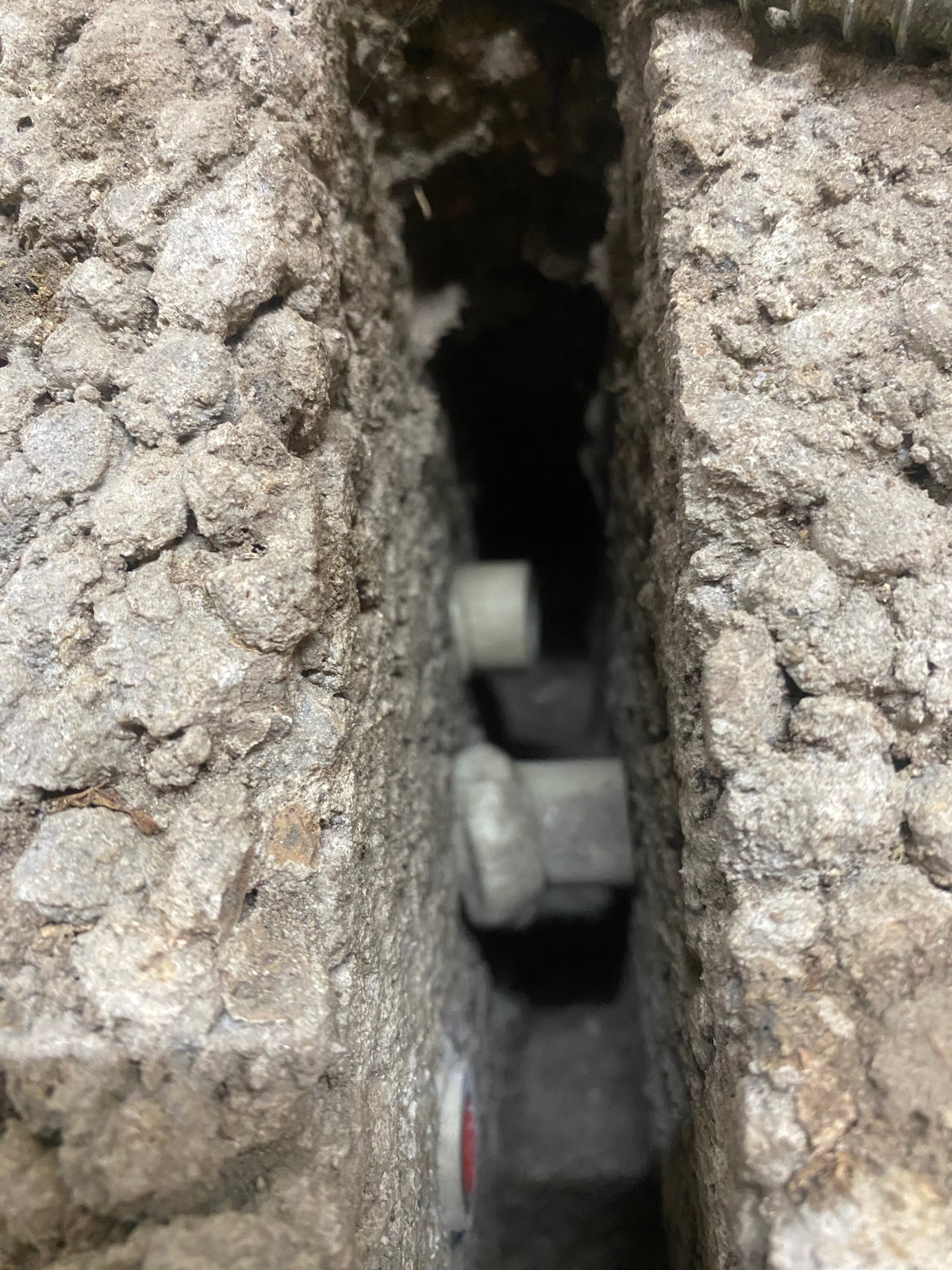

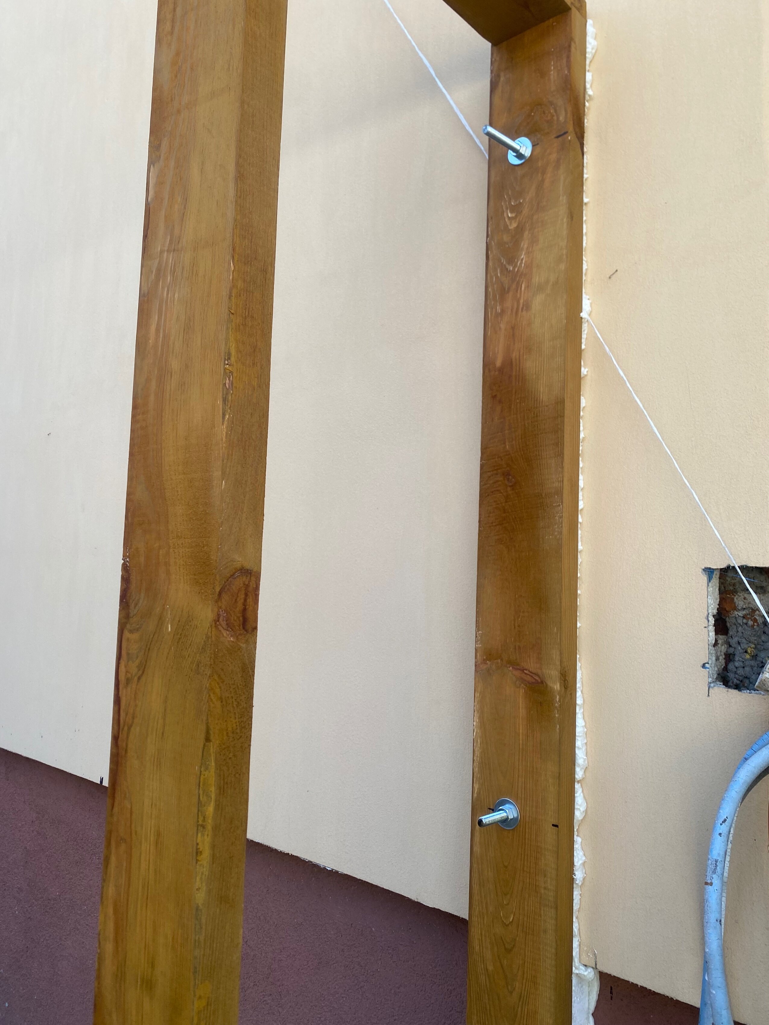

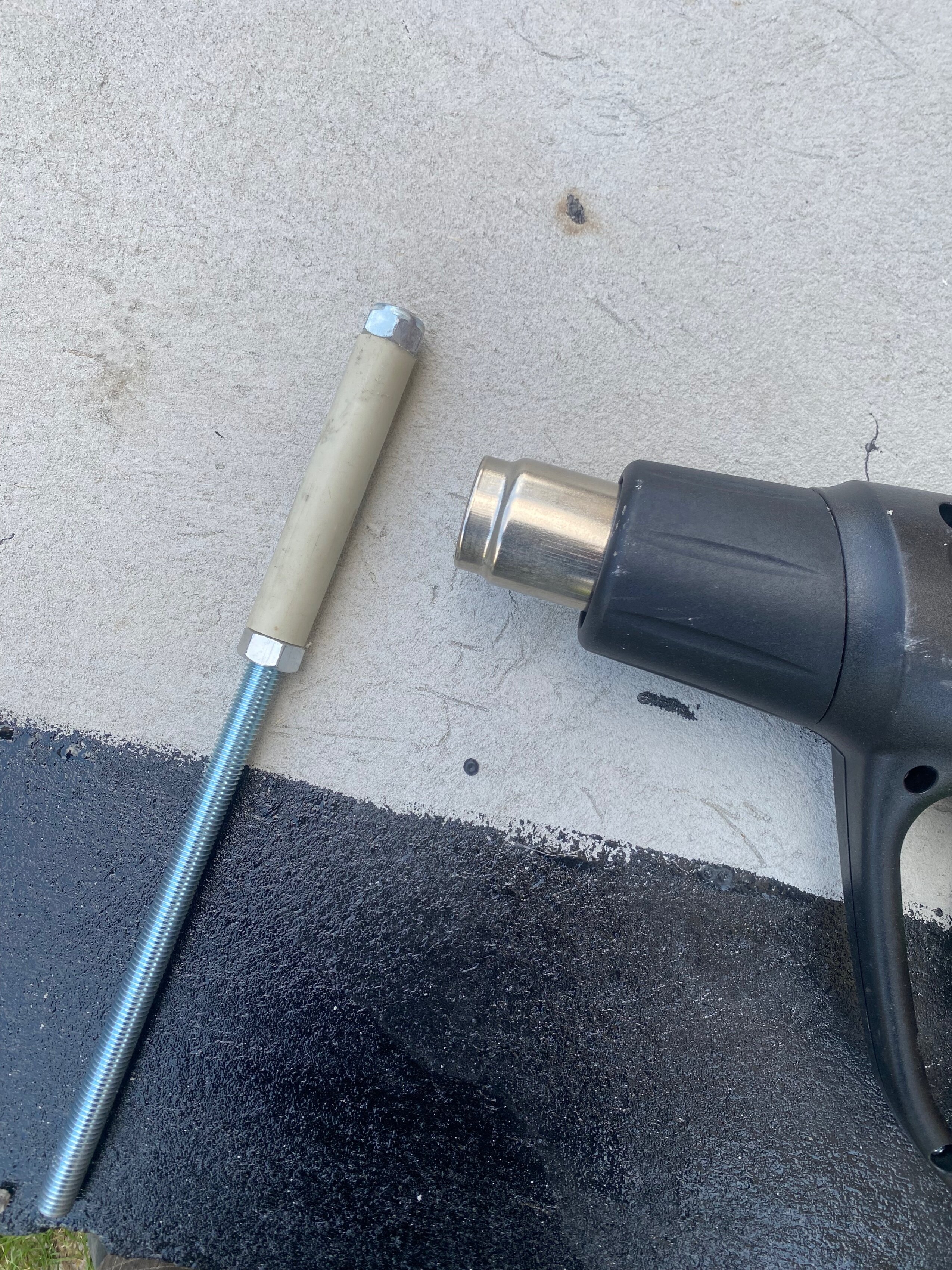

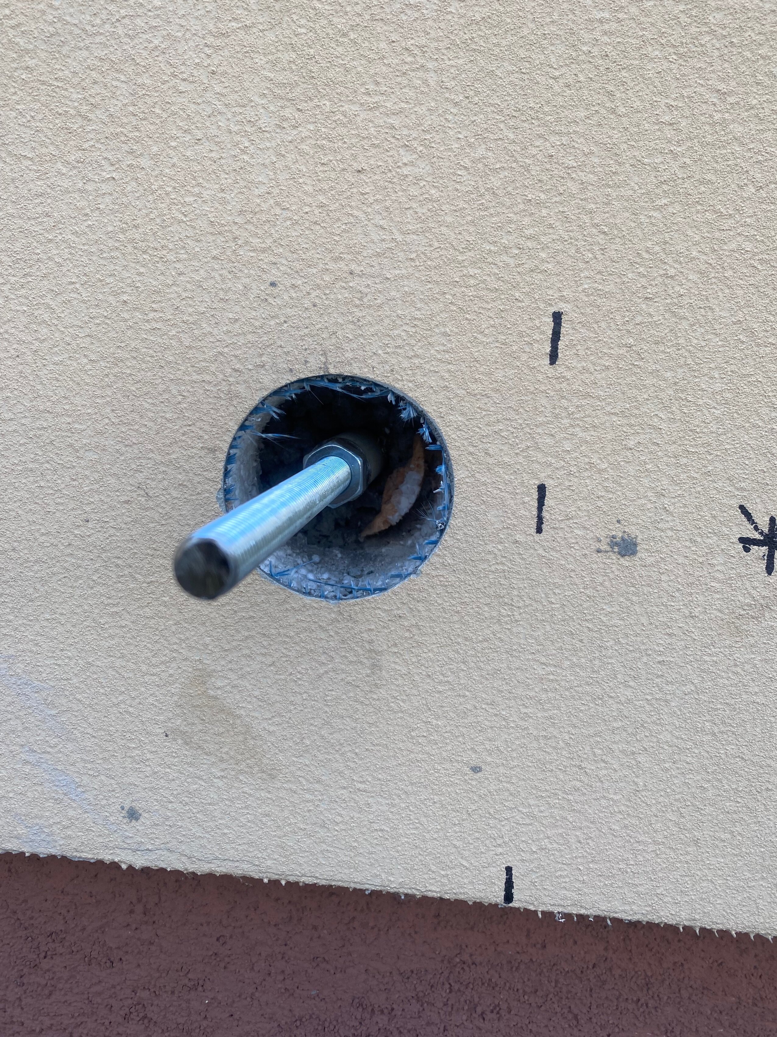

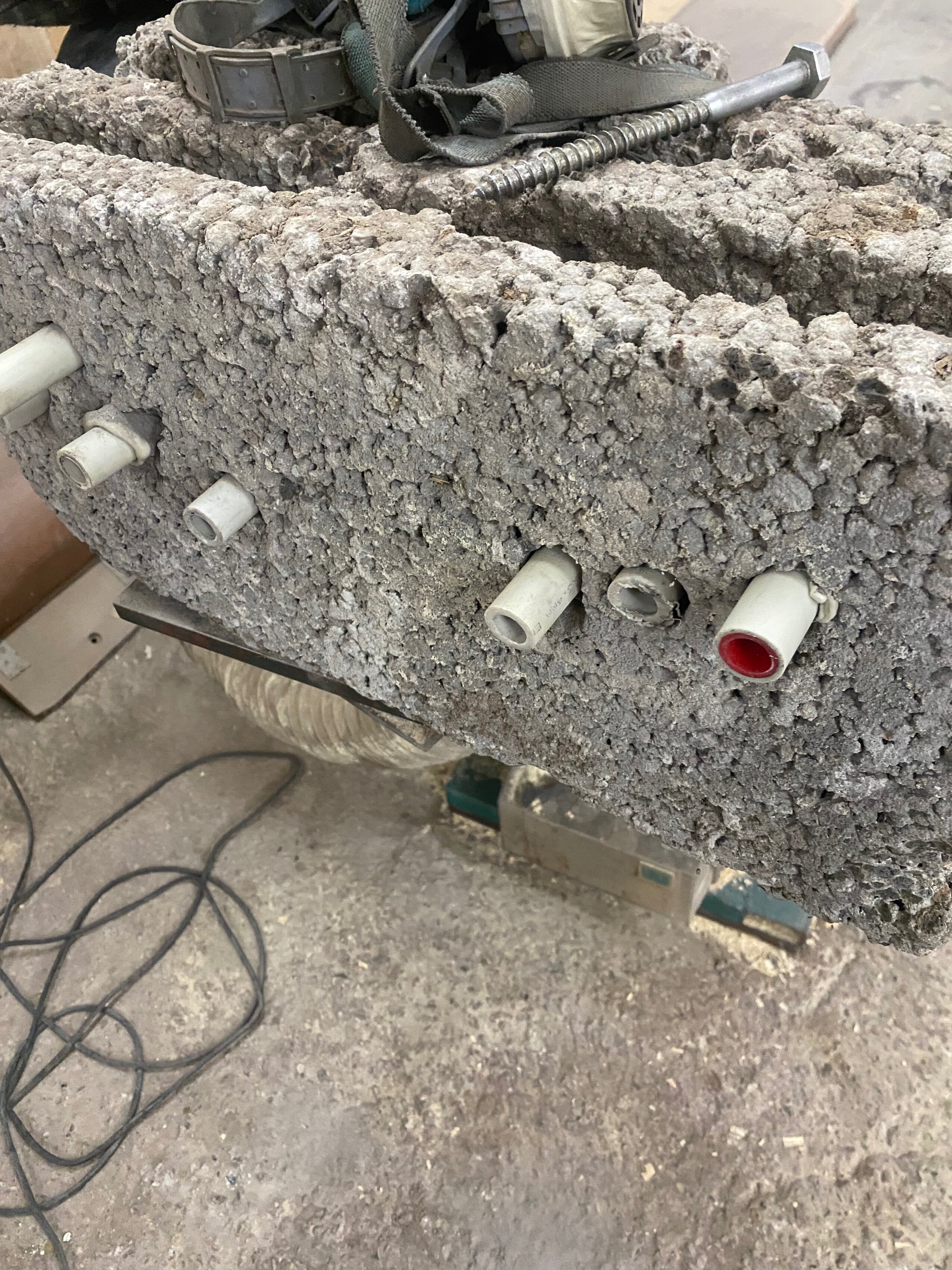

Виникла гостра потреба приєднати каркас господарської прибудови до стіни з керамзитоблоку..З тим блоком в монтажному плані завжди були проблеми і відповідальні кріплення робились наскрізь шпильками..Того разу наскрізь не можна,але приєднати треба моцно)).В інтернеті нічого не знайшов..крім хімічного анкера нічого не подобалось.Але з хіманкерами в мене досвіду немає взагалі і в руках навіть не тримав.Спочатку ломав голову з примудрими анкерами що розкриваються в середині,потім закинув ідею як надто технологічну.А потім труба ППР підвернулась..Вроді задача виконана і лайхак,чи як там його,має право на життя.
Принцип роботи доволі простий,середина гільзи нагрівається феном,вставляється в отвір,і крутим гайку, тим самим розплющуючи трубу в отворі.І навіть якщо пустоти немає труба розпирається по стінці заповнюючи всі нерівності.Вирвати я не зміг.Зауважу що нагрівати потрібно середину залишаючи краї твердими.В данному випадку труба була 20 мм,шпилька 12 мм.Також потім потрібна дистанційна втулка,щоб компенсувати товщину утеплення, чудово підходить ППР труба 32 мм.ІЇЇ внутрінній діаметр 23 мм.
