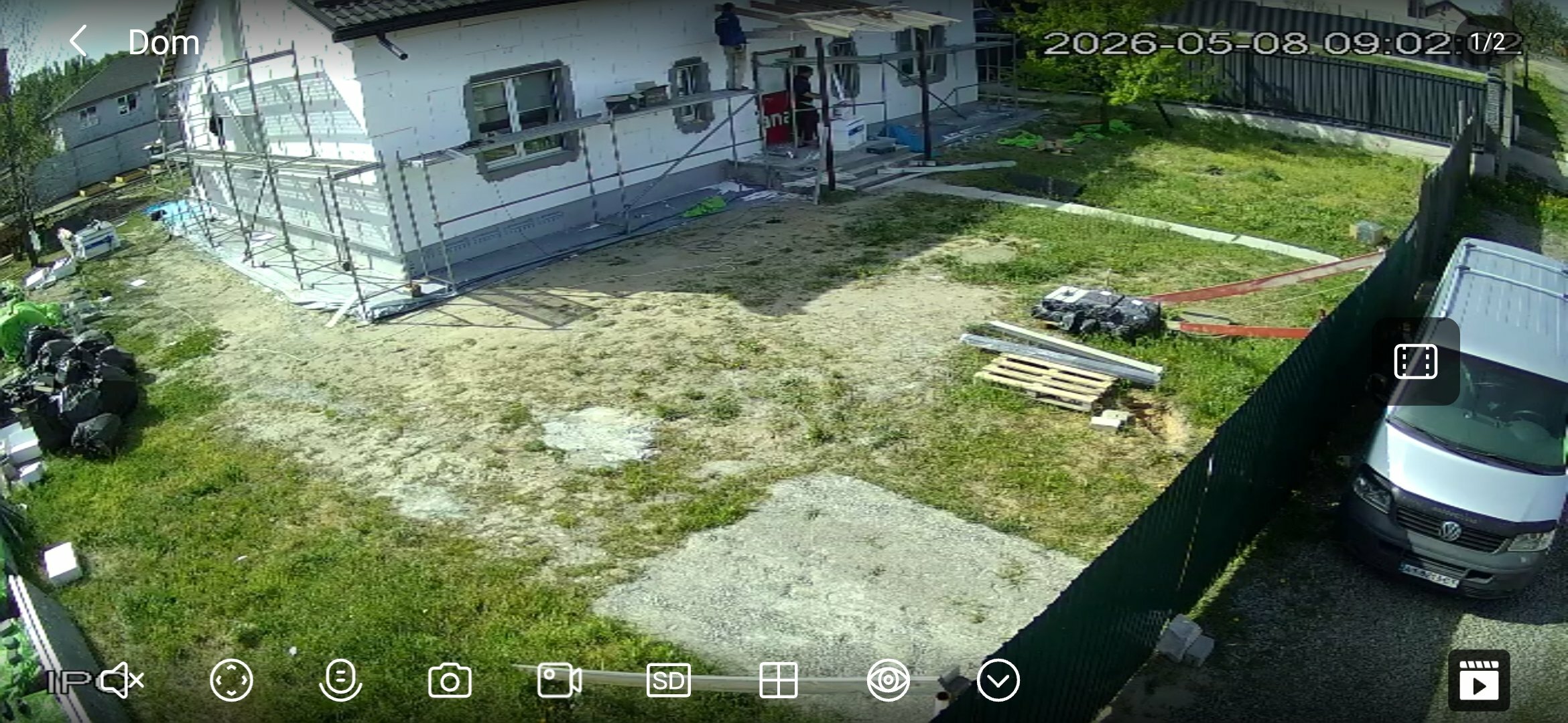

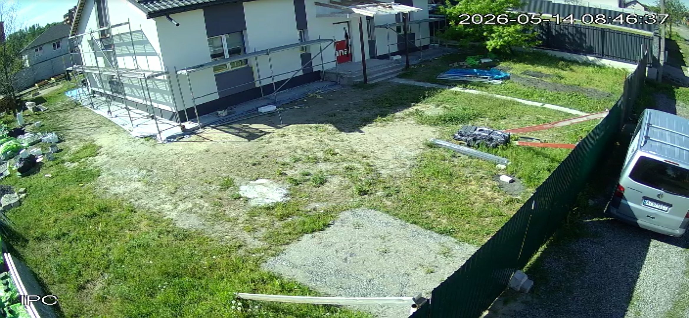

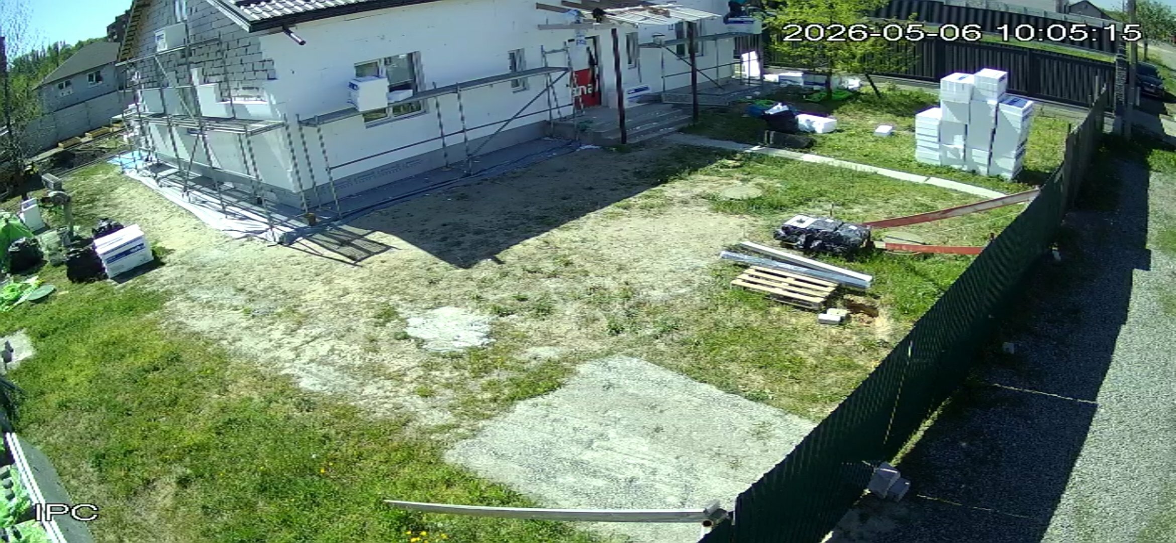

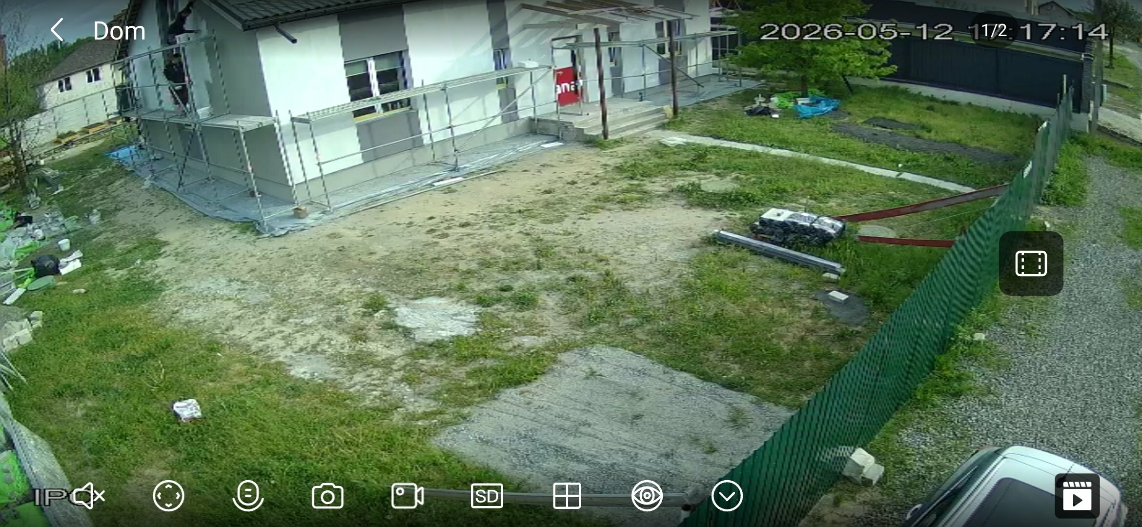

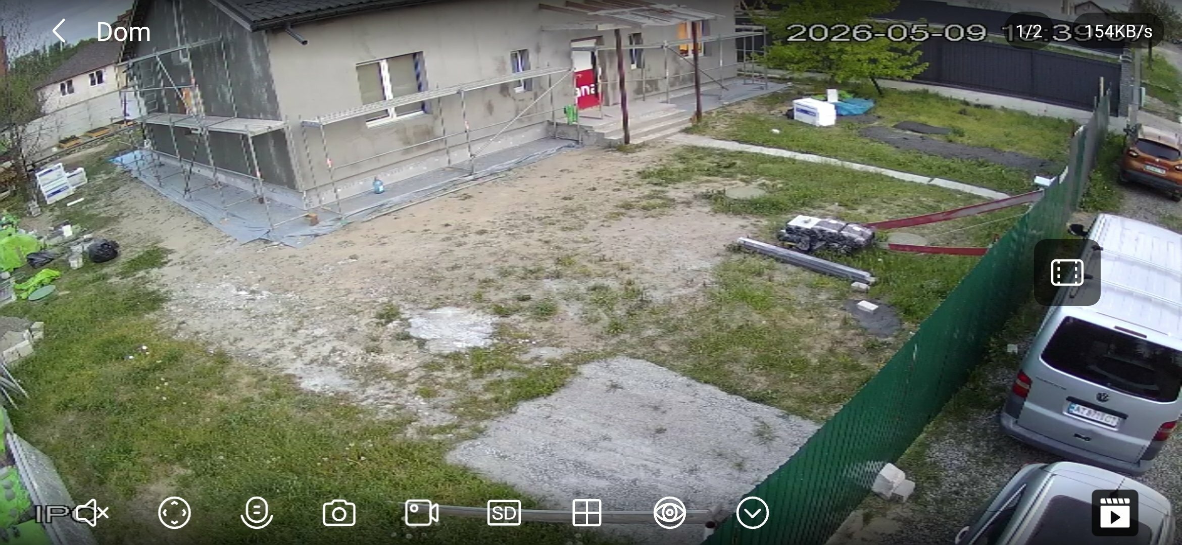

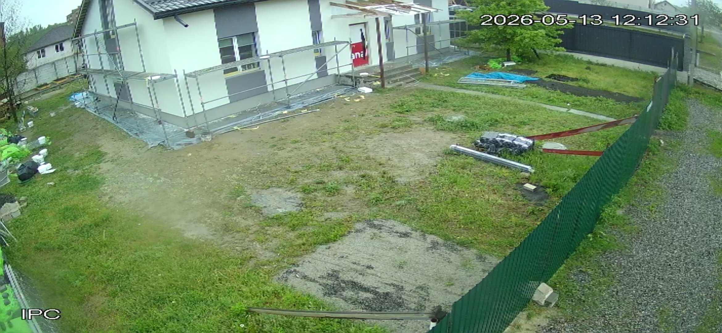

Розміщую відгук від чоловіка, бо саме він займався фасадом і контролював усі роботи. Впевнена, комусь може бути корисно.
Робили мокрий фасад приватного будинку в Нових Петрівцях, площа близько 230 м2. Утеплення пінопластом 150 мм + акрилова декоративна штукатурка "баранець" 1,5 мм.
Бригаду Івана знайшли через форум.

Наразі з ним працює троє хлопців, робили все разом.
Із складних моментів у нас були примикання по терасі та крильцю — багато обходів каркасу, вийшло аж 36 примикань брусу до стіни. Зробили акуратно і без халтури.
Для мене одним із критичних моментів був нанесення клею на пінопласт саме по технології (по контуру + «ляпухи»), а не просто на "ляпухи", як деякі роблять для пришвидшення, бо потім через це починаються проблеми.
Окремо сподобалось, що Іван не просто "робить як сказали", а радиться по важливих моментах. Дав хороші рекомендації по кольору фасаду, по фасадних підрозетниках, по встановленню гранітних відливів. Ми поставили тільки на два вікна (обмежений бюджет був), що виходять на терасу, але дружина вже оцінила і тепер каже, що треба було робити всюди :)
По строках — домовлялись на 10 днів, в ці строки повністю вклалися, що для мене було важливо.

Загалом результатом задоволені. Фасад вийшов красивий і головне — якісний.
Можу рекомендувати.
