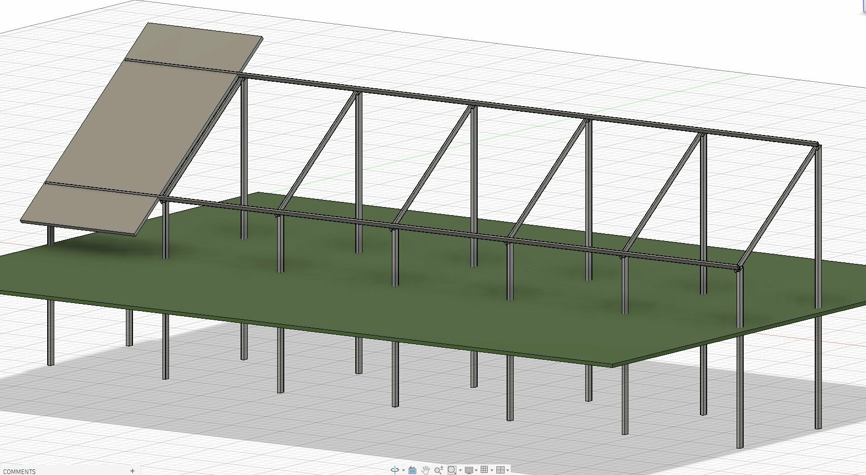

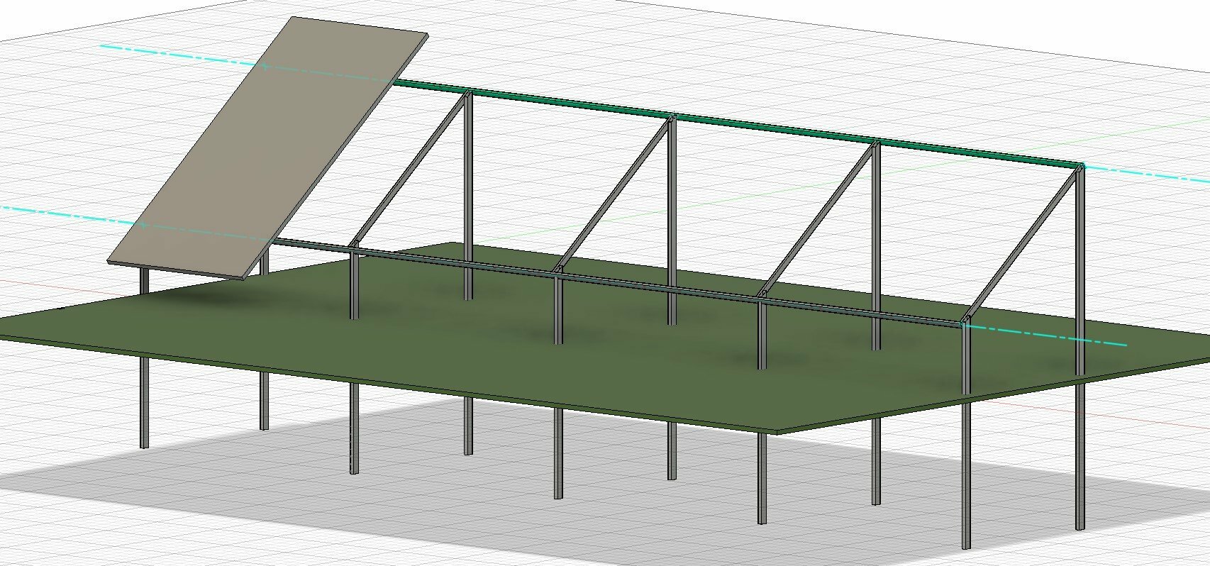

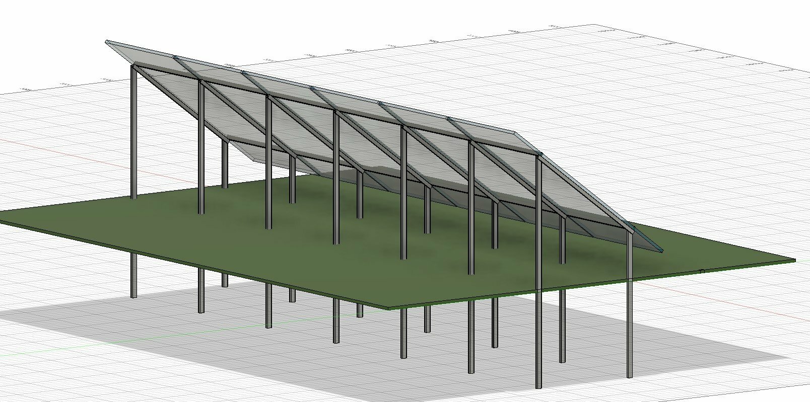

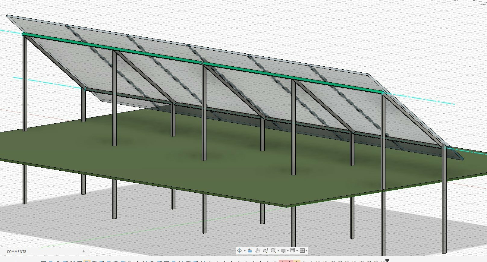

Вітаю! Хочу запитати думку спільноти. треба зробити наземне поле для кріплення під 6 панелей JA Solar JAM72D40-600/MB (2278х1134 розміри і вага 32 кг)
Планую в якості вертикальної опори використати металопрофільну трубу 50х30х2
горизонтально панелі кріпитимуться через болти крізь профіль 40х20х2, або 40х40х2.
перемички між передніми і задніми стійками труба 40х20х2 (всі такі труби довшим ребром вниз)
Вертикальна опора на метр в землю (крутий чорнозем) + бетонування під бур 20-25см діаметром.
панелі орієнтуватимуться на південь(трохи в південно-західному напрямку)
Передня опора виступає на 50см над поверхнею грунту. задня 135см (кут буде орієнтовно 37 градусів... може, потім колись зроблю змінний, наразі ні коштів на це ні часу немаю...)
Передня частина панелі буде на висоті 25см від землі, задня 165см (з півночі від панелей є "будівля", до якої панелі майже примикатимуть, і висота по даху цієї будівлі 175см. таким чином хочу спробувати заховати їх від вітру який проходитиме "в спину" панелям
чорнові моделі зробив у фьюжені (версія безкоштовна і не можу перевірити навантаження чи витримає...)
тож є два варіанти
5 опор відстань між опорами 1710
7 опор - 1140
Розкосини не малював, але потім додам.
Що ви думаєте про таку стійку, на скільки надійна, чи витримає, чи може варто щось змінити?
