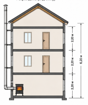

Добрий день, форумчане. Я збираюся власноруч встановити пічку «Годувальниця», оскільки в наш час доводиться економити буквально на всьому. Питання: мені прорахували матеріали для димоходу, яких, за теорією, мені має повністю вистачити. Прохання до тих, хто розбирається в цьому — перевірте, будь ласка, цей комплект. Мені його точно вистачить? Тут точно все гаразд? Заздалегідь велике дякую та всім мирного неба.check_2026-07-23_09-23-12-570.png.a4815bb259531d1402d2908c313a768e.png

Не хватит. 7 метровых труб обычно 6400 мм, по 100мм труба в трубу. Плюс еще труба в стене которая соединяет тройник с голой трубой от печки. Не хватает двух полметровых 130 на 200. Одна в стене, одна для увеличения длины .
У пічки горизонтальний вихід 130-? Переміряйте власноруч, паспорт/інструкція може бути неточною, а на 132, наприклад, не одягнеться труба 130, треба вальцювати або перехідник

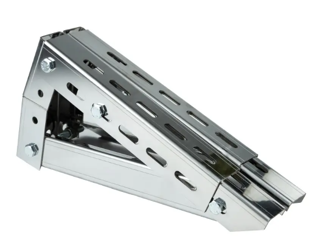

Що таке кронштейн 500?
Не побачив жодного кріплення в специфікації, будуть робитись власноруч з підручних матеріалів?
По поводу опоры - крепеж будет нестандартный, а именно шпильки насквозь через стенку потому как она всего 150мм и абсолютно непонятно из чего. Очень похоже на кирпич. В высоту 6200мм - мерял от земли до самой высокой точки. Но дымоход будет стоять левее приблизительно на 2 метра от самой высокой точки. Насколько я понимаю подставка будет на высоте +/-50см от земли. Тем самым получается высота дымохода 5700мм, а у меня труб 7 метров минус 70 см. Получается 7000-700 = 6300. А у меня фактическая высота 5700. Разве я где-то ошибся?
Труба дымохода будет 15 см от стены. Снаружи 38 см от стены - это край трубы к коньку с зазором в 2-3 см. Пока в планах где-то так. Поправьте, посоветуйте, если где ошибаюсь.

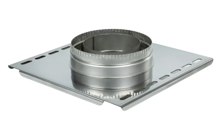

1 час назад, Offroad сказал:
Это вот:
под вот это:
насколько я понимаю.
